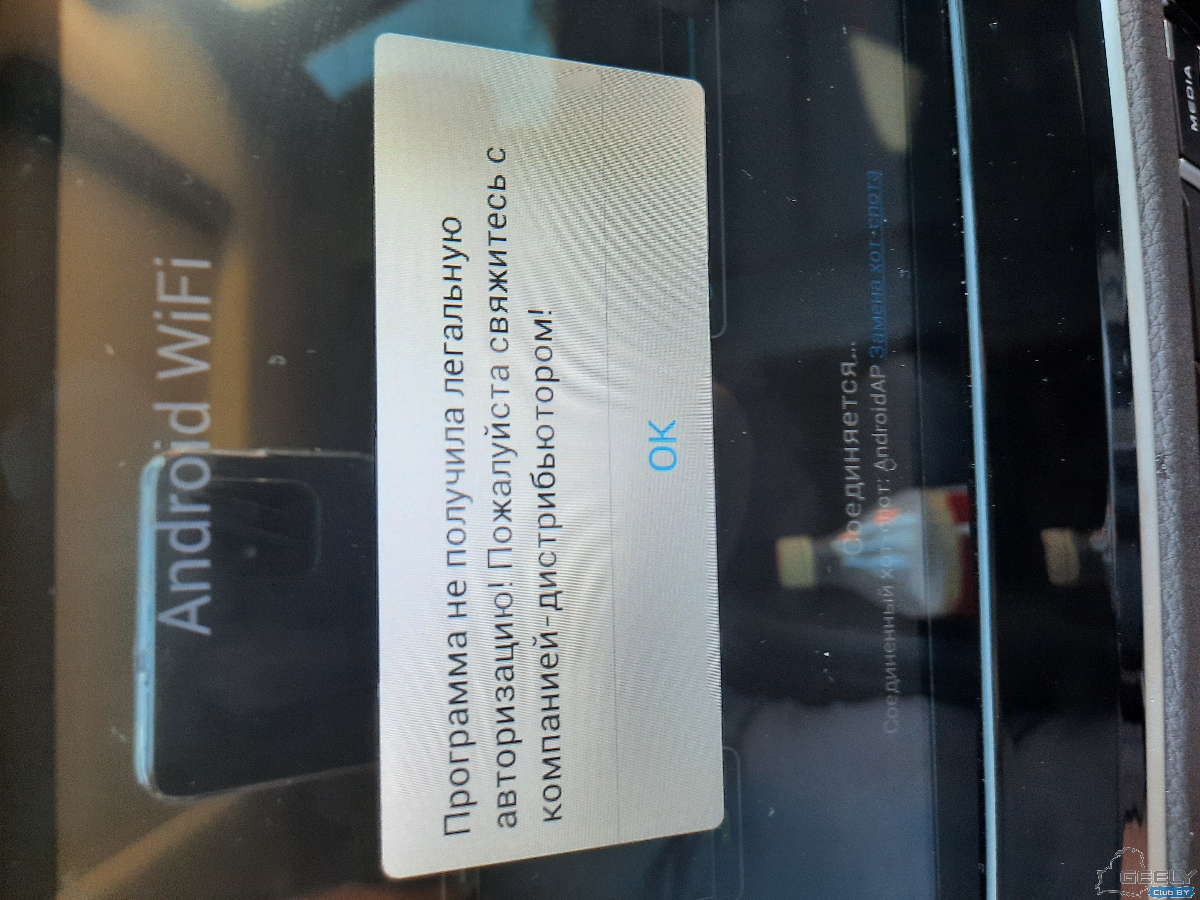

SlavaDmit писал(а): Подскажите у кого все работает, что вы делали чтобы избежать данной надписи?
есть кастомное мнение, что эта проблема или аналогичная может возникнуть потому, что ранее вы уже подключались к своему смартфону на другой версии EasyConnect или на другой ГУ. Полученный ранее сертификат от ГУ конфликтует с новым.
Решение: удалить кэши и данные работы серверной части( в вашем смартфоне), затем начисто удалить ее из телефона.
Начать подключение к ГУ заново. Удачи.

Такая же проблема. Красная надпись Unregistered появилась сразу после перепрошивки в меню есиконект, ещё до попытки подключения к телефону.
Через юсб не подключается, просит отладку по юсб в режиме разработчика, хотя она включена. Выключаешь и снова включаешь, тоже самое...

У меня тоже такая проблема.

ivan-palagutin писал(а): У меня тоже такая проблема
проверьте дату!!! На этой прошивке неправильно работает автоопределение :x !! Ларчик просто открывается :D

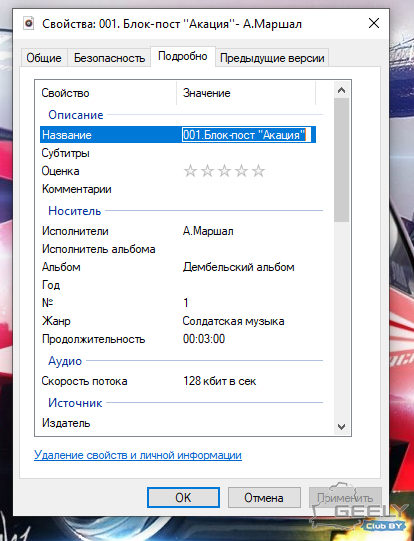

Ребят, может кому интересно, то столкнулся с тем, что файлы песен воспроизводятся в алфавитном порядке, а иной раз хочется чтобы проигрывались в том порядке как в папке упакованы. И установка цифры перед названием композиции не помогает,наше ГУ их просто не видит и всё равно располагает композиции в алфавитном порядке. Расскажу как победил эту проблему.
Делать это надо обязательно на компе, а лишь затем скидывать на УСБ флеш носитель.
а)На нужном файле песни щёлкаете правой кнопкой мыши и в выпавшем меню выбираете СВОЙСТВА.
б)Во вкладке ОБЩИЕ можете изменить имя файла и назначить ему спереди цифровое обозначение например (001. Блок-пост ''Акация''- А.Маршал)
в)Полностью копируете получившееся название(и цифры обязательно)и заходите во вкладку ПОДРОБНО.
г)Тут видите строку НАЗВАНИЕ и щёлкаете правой кнопкой мыши под колонкой ЗНАЧЕНИЕ и в открывшуюся строку вставляете скопированное ранее название муз файла
Снимок экрана (5).png (75.28 КБ) 4868 просмотров
и нажимаем ОК
д)Так делаем со всеми муз файлами в папке, а уже затем кидаем папку на УСБ флеш носитель
Всё на нашем ГУ файлы идут в порядке нужном нам

felix_by писал(а): проверьте дату!!! На этой прошивке неправильно работает автоопределение !! Ларчик просто открывается
Вот тут я понял,что ничего не понял )
Объясните плиз как исправить проблему .
Где дату проверять и что сделать то?

ivan-palagutin, У меня тоже такая проблема. Справились? Я не могу.
