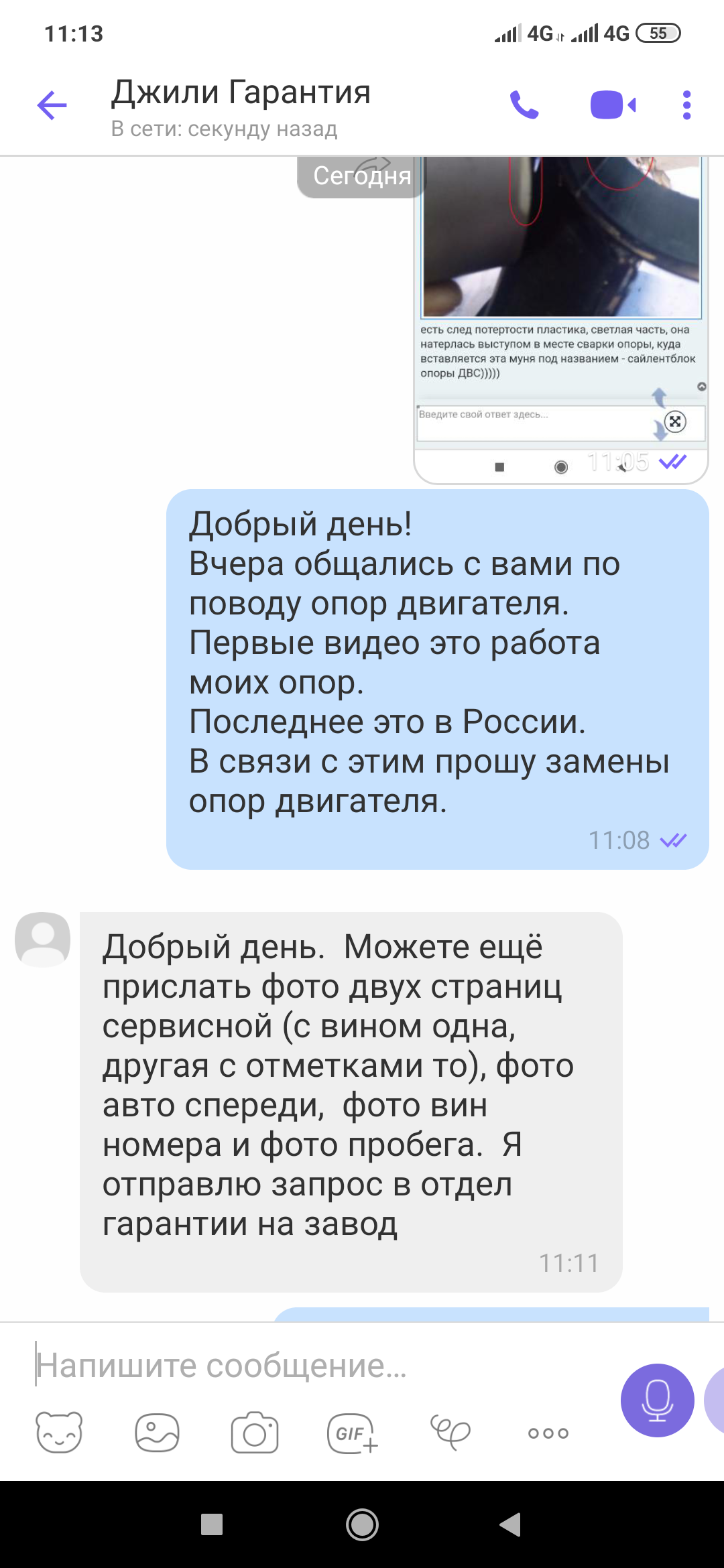

Можно это видео скинуть диллеру и на завод?
Прикрепить к письму?

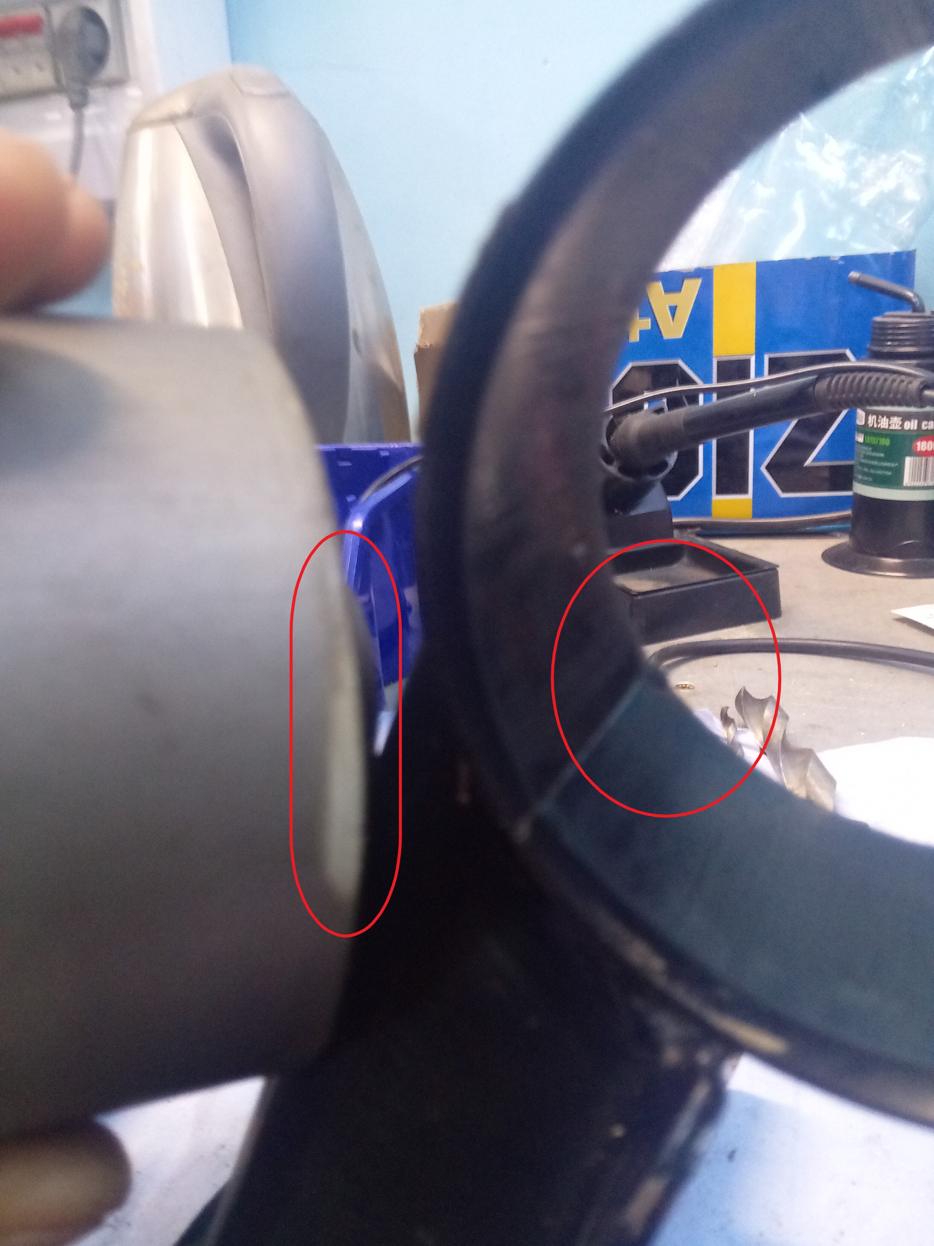

да почему нет...., можно. Только если это поможет как то, я пока не проверил на новых сайлентах работу! Честно я бы подождал замены и если поможет то отправил бы им, а так ради бога.
Могу сказать одно, что заднюю опору (сайлент я все равно менять буду - так как он порван с низу, в видео это было видно. как так она лопнула мне в принципе не известно, но догадываюсь исходя из физики работы сайлента ).
Еще при осмотре сайлента было видно что он гулял в своем корпусе (крутился в нутри ооймы, напомню что обратно я его "запресовал" просто РУКАМИ, уперся ладонями и вставил обратно в опору((((( - шняга, бред, не должен он быть таким, хоть стукните меня((((( ) На фото
есть след потертости пластика, светлая часть, она натерлась выступом в месте сварки опоры, куда вставляется эта муня под названием - сайлентблок опоры ДВС)))))
