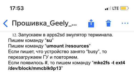

прошу помощи где что не так сделал?

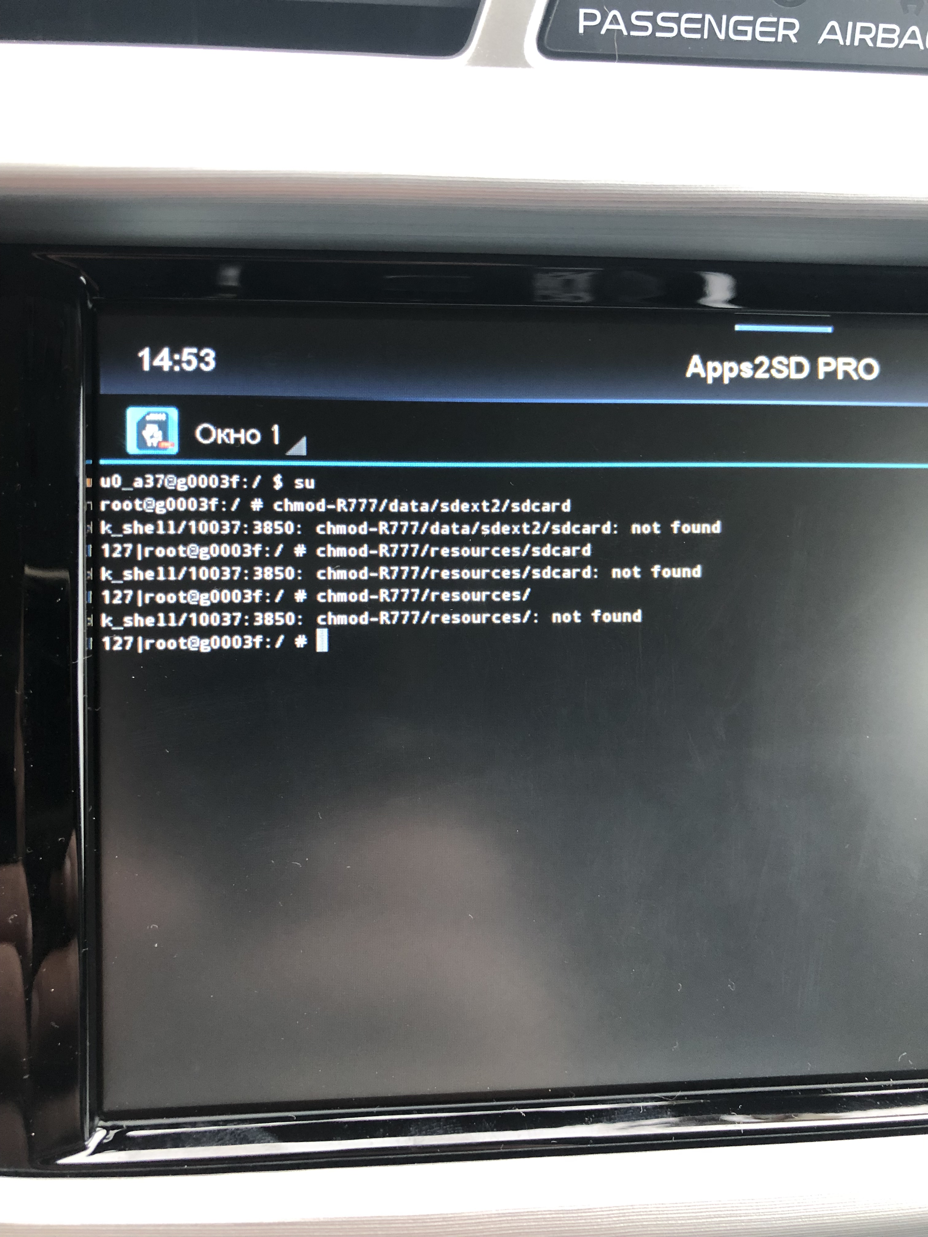

lusran писал(а): 27 дек 2018, 15:09 прошу помощи где что не так сделал?
chmod-R777 нужно с пробелами (дефис с R без пробела)
chmod -R 777 /data

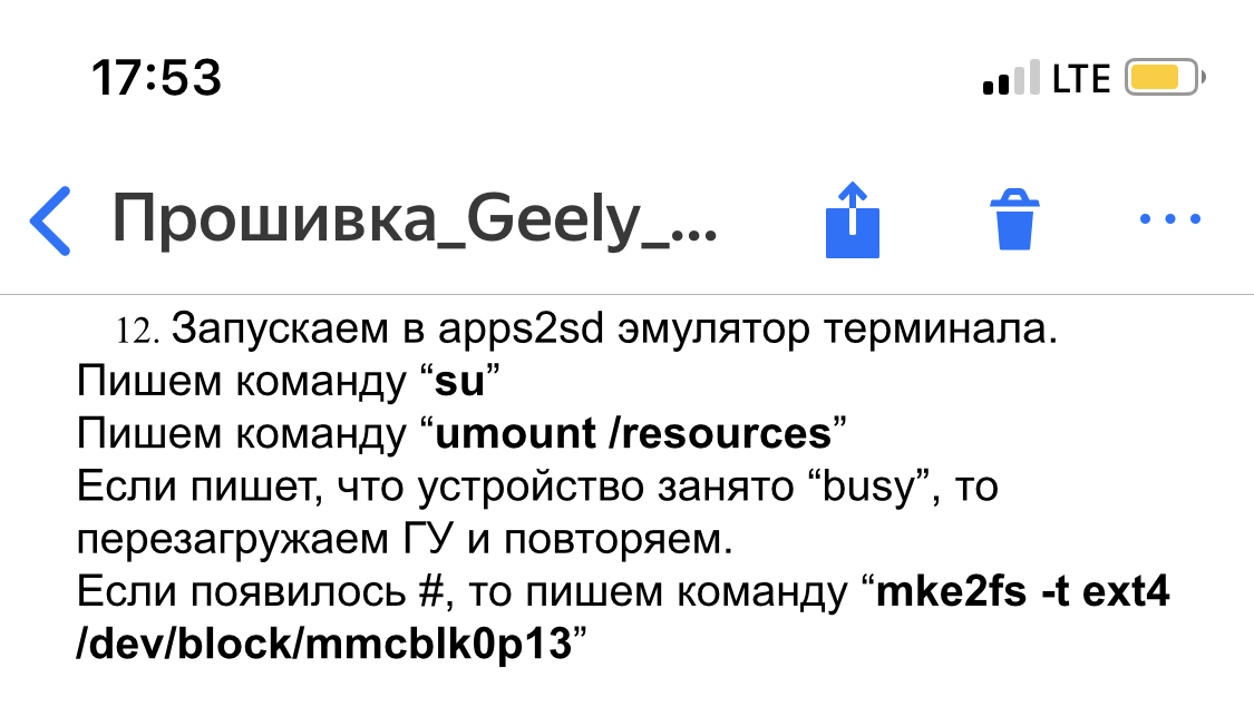

Проблемы по моему начались еще на этом этапе, но я решил на них подзабить и продолжил дальше

doc_0550
Сообщения: 32
Город: Гродно
#296
Пробелы точно нужны, кавычки точно не нужны

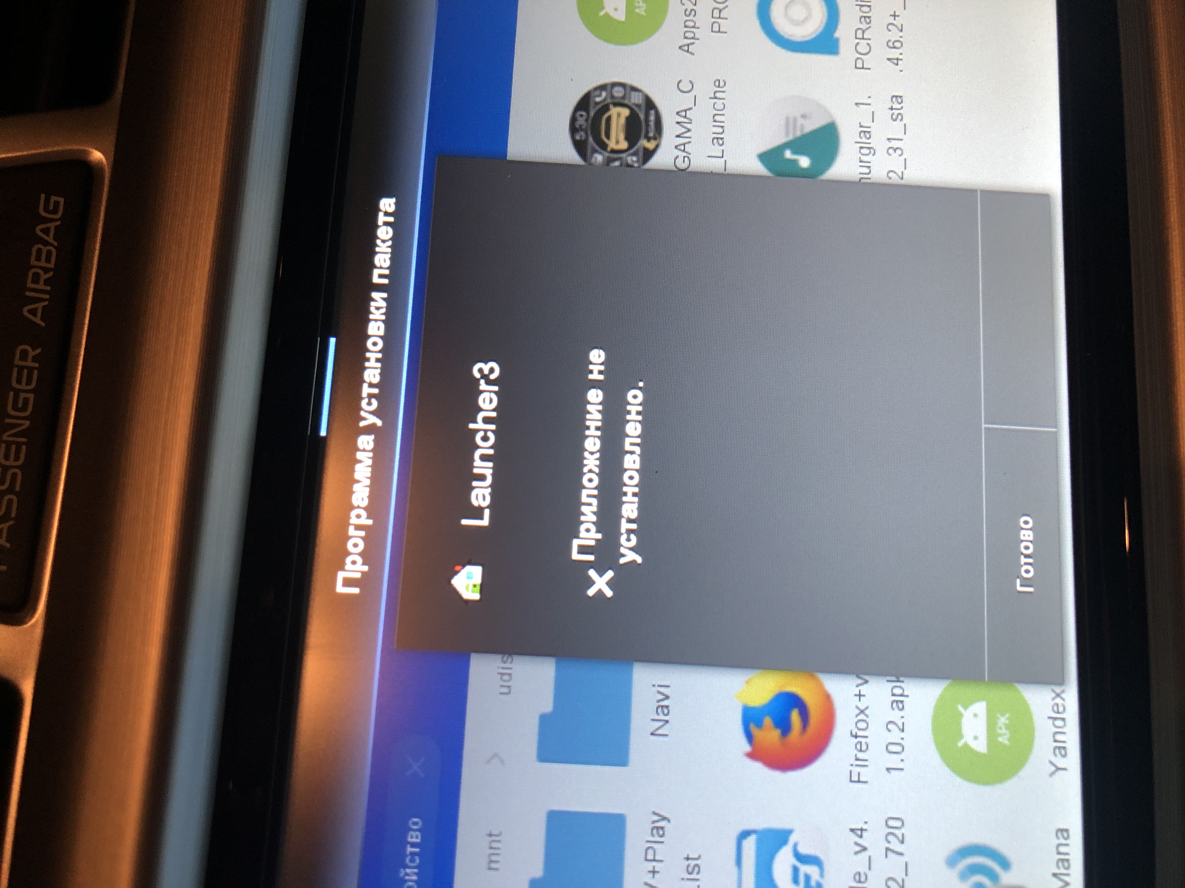

lusran
Сообщения: 26
Город: Злынка
#300
Непрочитанное сообщение lusran »
вот как раз теперь 520 и не устанавливается
