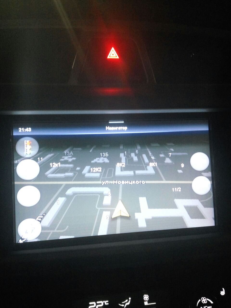

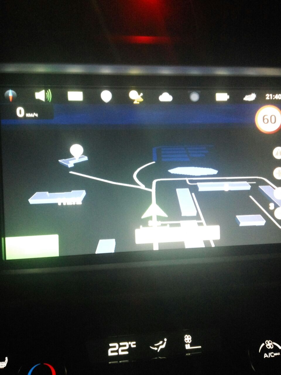

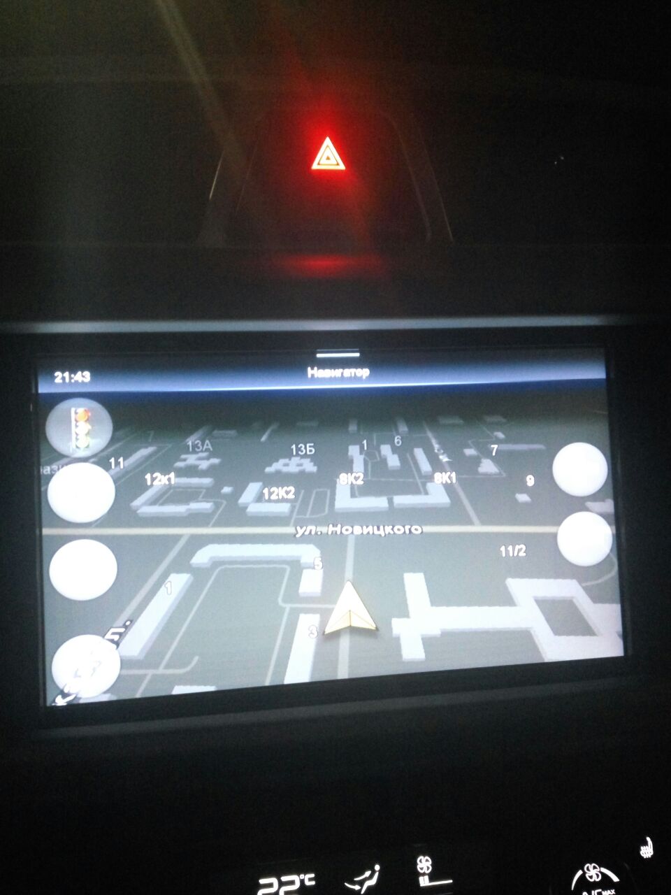

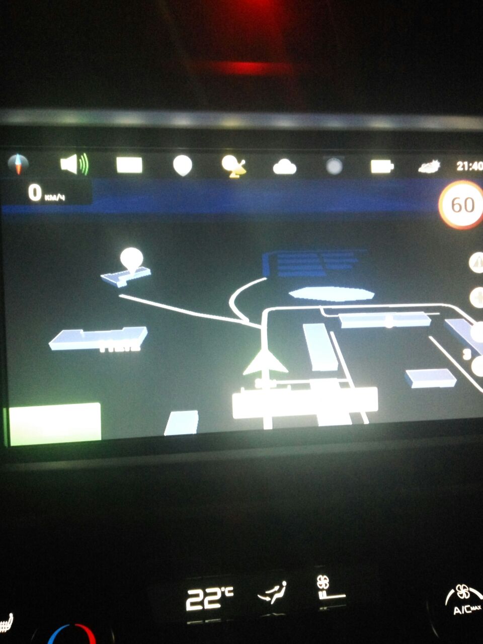

Dron Borisov писал(а): 07 ноя 2018, 18:52 Здравствуйте! Если в опциях ГУ нет навигации, можно ли ее туда инсталировать с новой прошивкой?
У меня комфорт и белжи подумал нах ему навигация - он нищеброд...но с новой прошивкой все работает, единственное нужно координаты с телефона пробрасывать. Gps tether сделает все за вас.
Его инсталить нужно на голову и на телефон.
