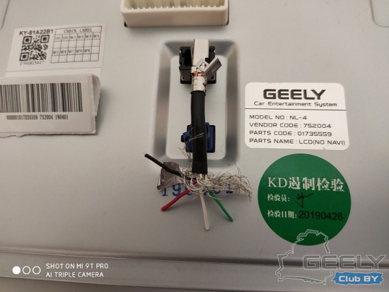

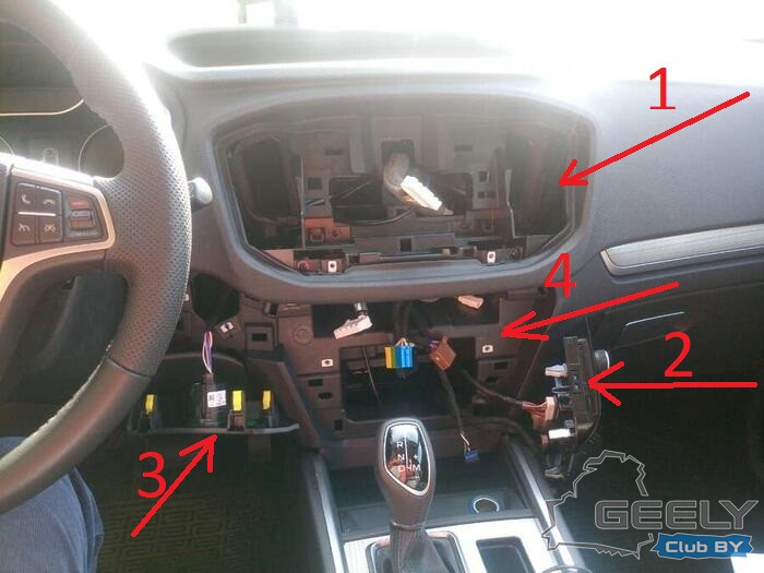

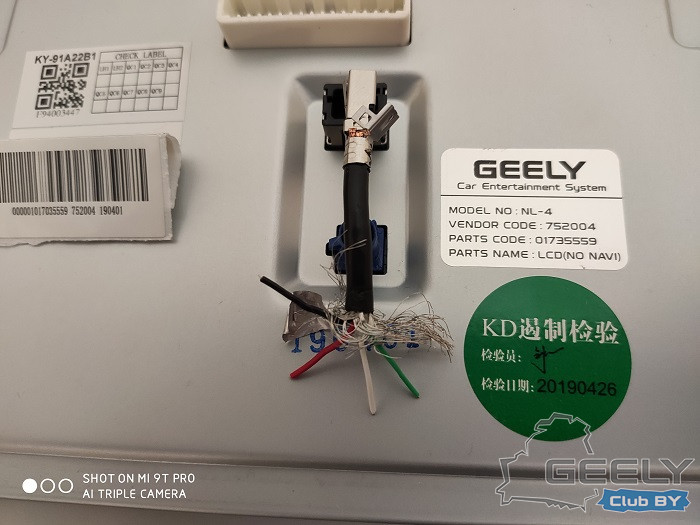

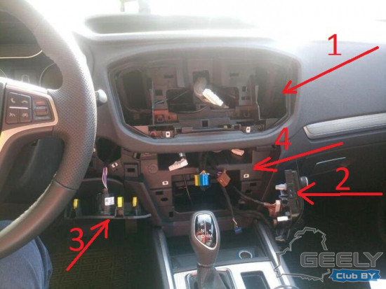

Для желающих заморочиться, порядок манипуляций:
1. Снять экран ШГУ
2. Снять блок управления кондеем
3. Снять панель кнопки запуска двигателя
4. Открутить и вытащить ШГУ
В общем как-то так. :)

вопрос : для чего снимать панель кнопки запуска двигателя

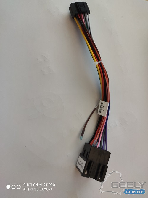

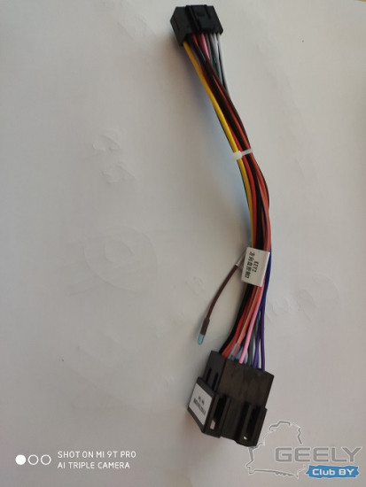

Юрий67 писал(а): 05 ноя 2020, 14:23 Добрый день, подскажите как Вы подключили teyes spro
plus,
Добрый день.

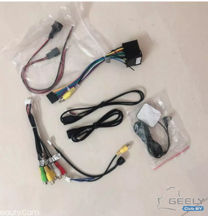

Если вы купили именно для нашего авто, то у вас как минимум должны быть:
1 шт. X Кабель Питания
1 шт. X USB кабель
1 шт., кабель RCA
1 шт. X Антенна GPS
Opera Снимок_2020-11-05_143846_aliexpress.ru.png (178.49 КБ) 5118 просмотров
Вынимаете штатные провода из ГУ и подсоединяете их к тем, что в комплекте.

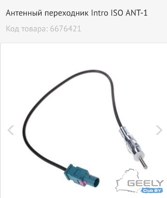

На антенный мне пришлось докупать переходник.
5e8bef952d77e_Screenshot_20200407-060923_SamsungInternet.thumb.jpg.e1bc6f01a3d5ab9530d0b912acb96b14.jpg
5e8bef952d77e_Screenshot_20200407-060923_SamsungInternet.thumb.jpg.e1bc6f01a3d5ab9530d0b912acb96b14.jpg (17.54 КБ) 5117 просмотров
Юрий67 писал(а): 05 ноя 2020, 14:23резать кабеля
ничего резать не надо...
Юрий67 писал(а): 05 ноя 2020, 14:30 вопрос : для чего снимать панель кнопки запуска двигателя
снимают если хотят снять ШГУ.
Лично я не снимал ни эту панель, ни само ШГУ.
Кабеля смог отсоединить подобравшись сверху и снизу

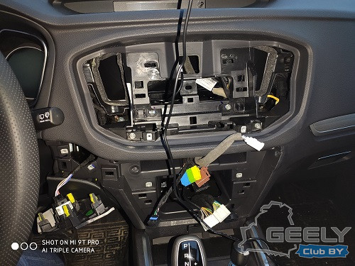

Наконец-то победил, удалось снять рамку и установить новый девайс.

С разъемами и подключением в задней части камеры заднего вида все понятно, а спереди (где ранее был штатный дисплей, а теперь TEYES SPRO Plus) не совсем понял, нужна поддержка плз!!!
Куда что припаять?
