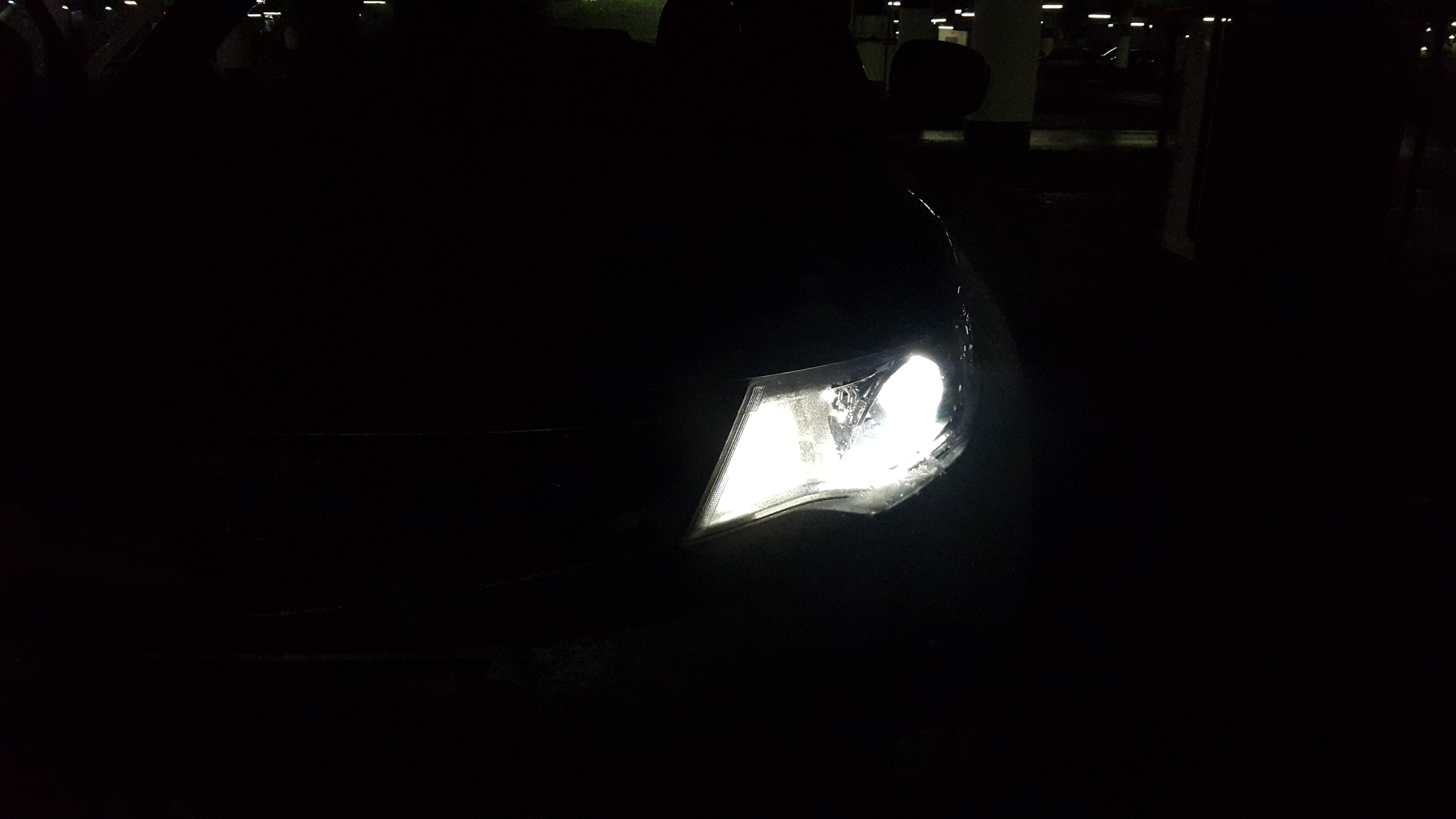

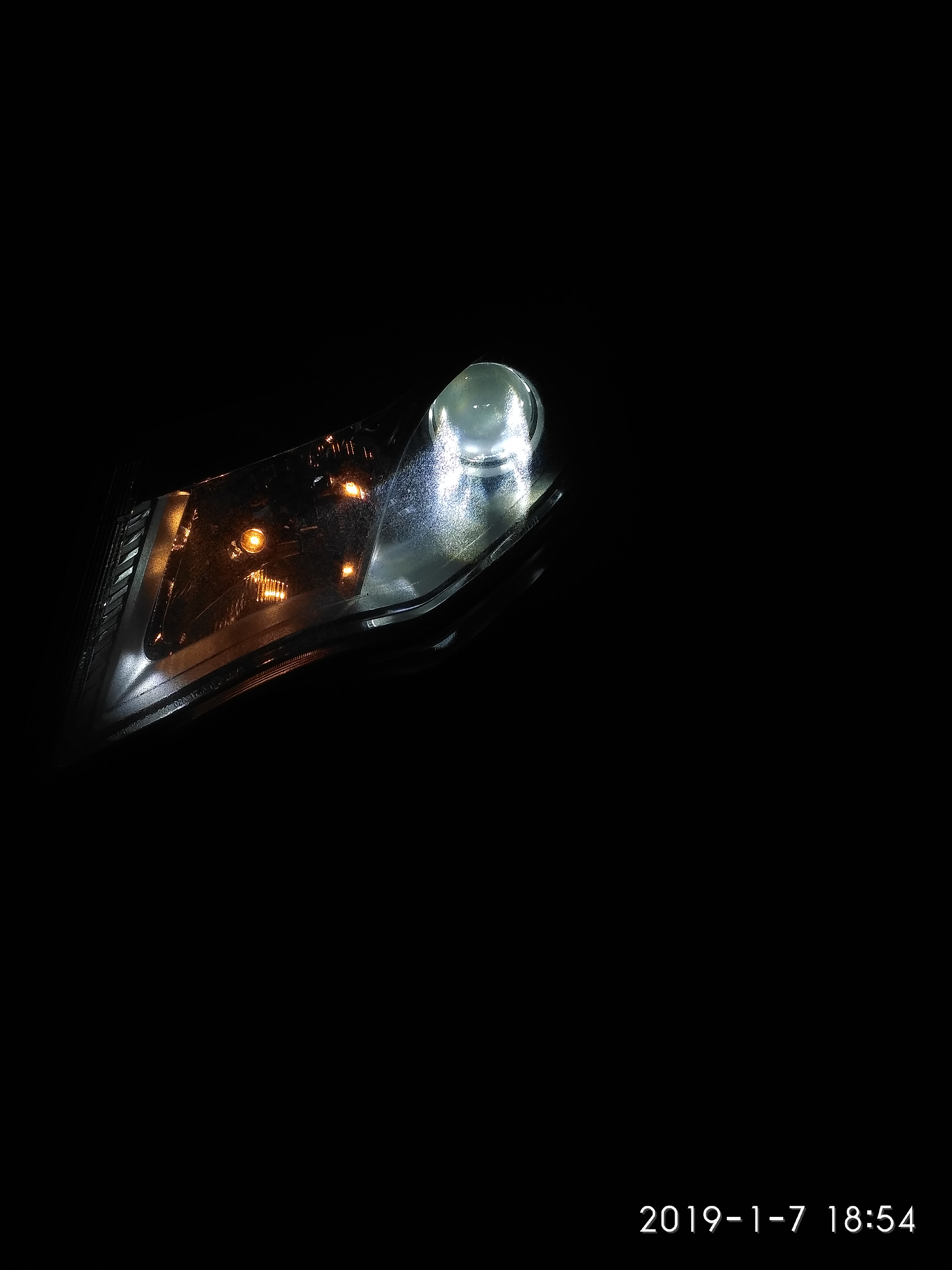

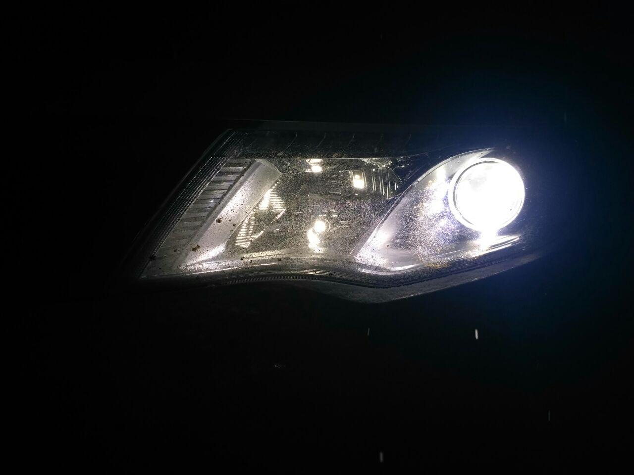

Всем доброе время суток, добрался до своих фар, поменял, галогеновые лампы на светодиодные, не сказать чтобы ахнуло, но это скорее всего от не очень дорогих ламп, по трассе прокачусь допишу про ощущения
Фото установленных LED в фару ближнего света:
Полет нормальный :ugeek:

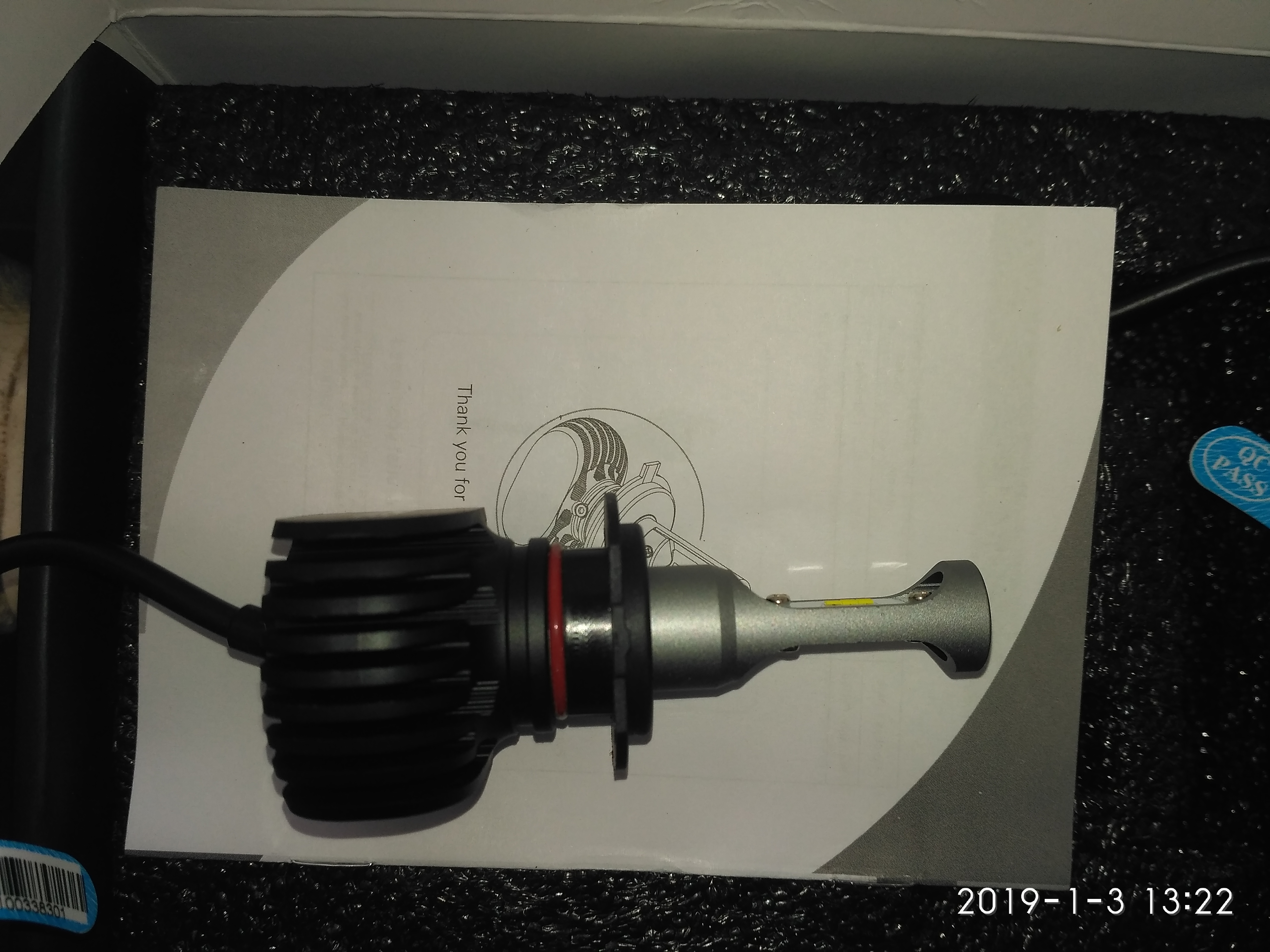

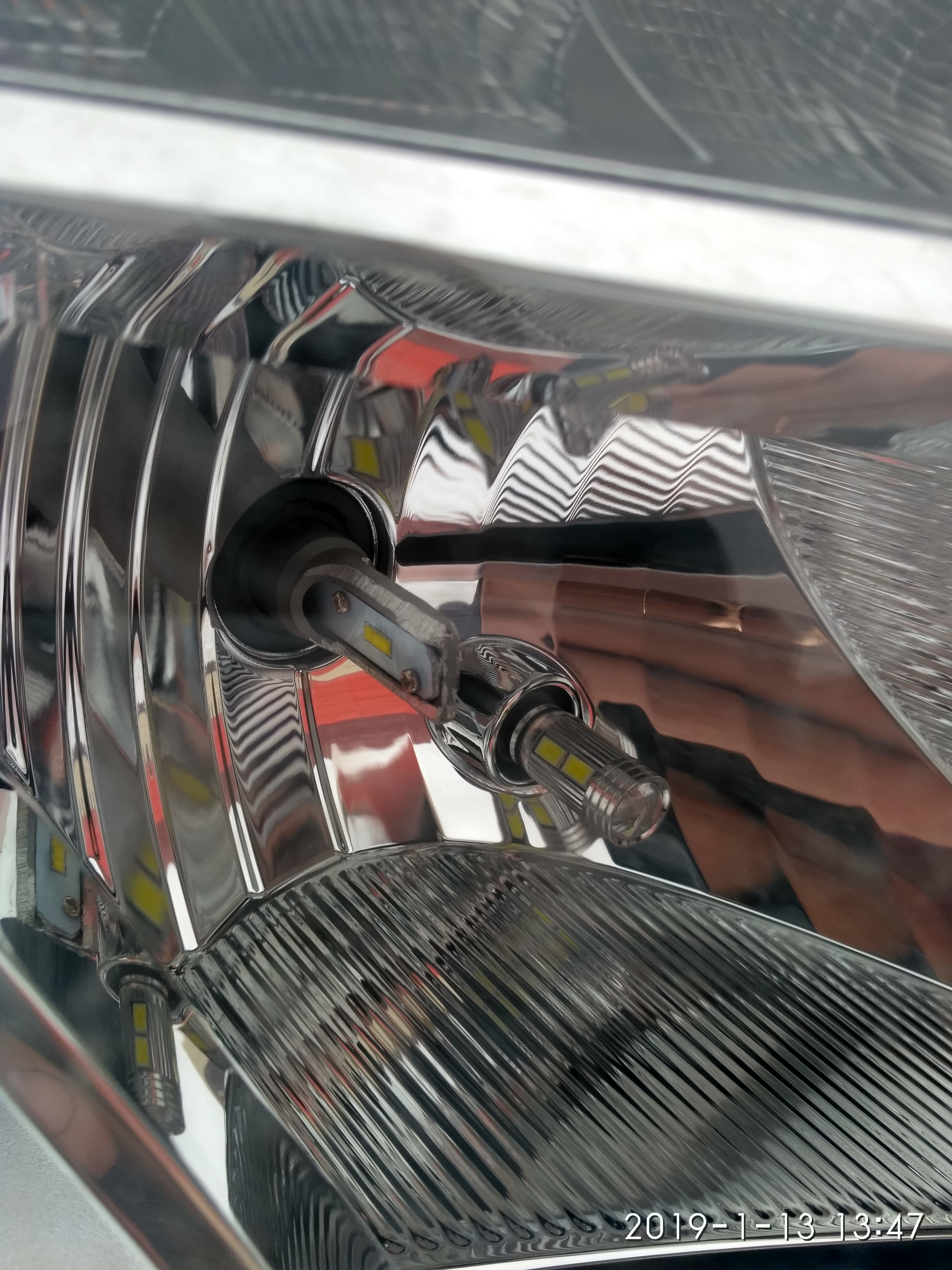

Заменил на такие, для линзованной оптики по описанию.
LED-лампы в ближний свет Geely Atlas 2.4 4WD Lux

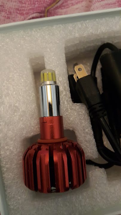

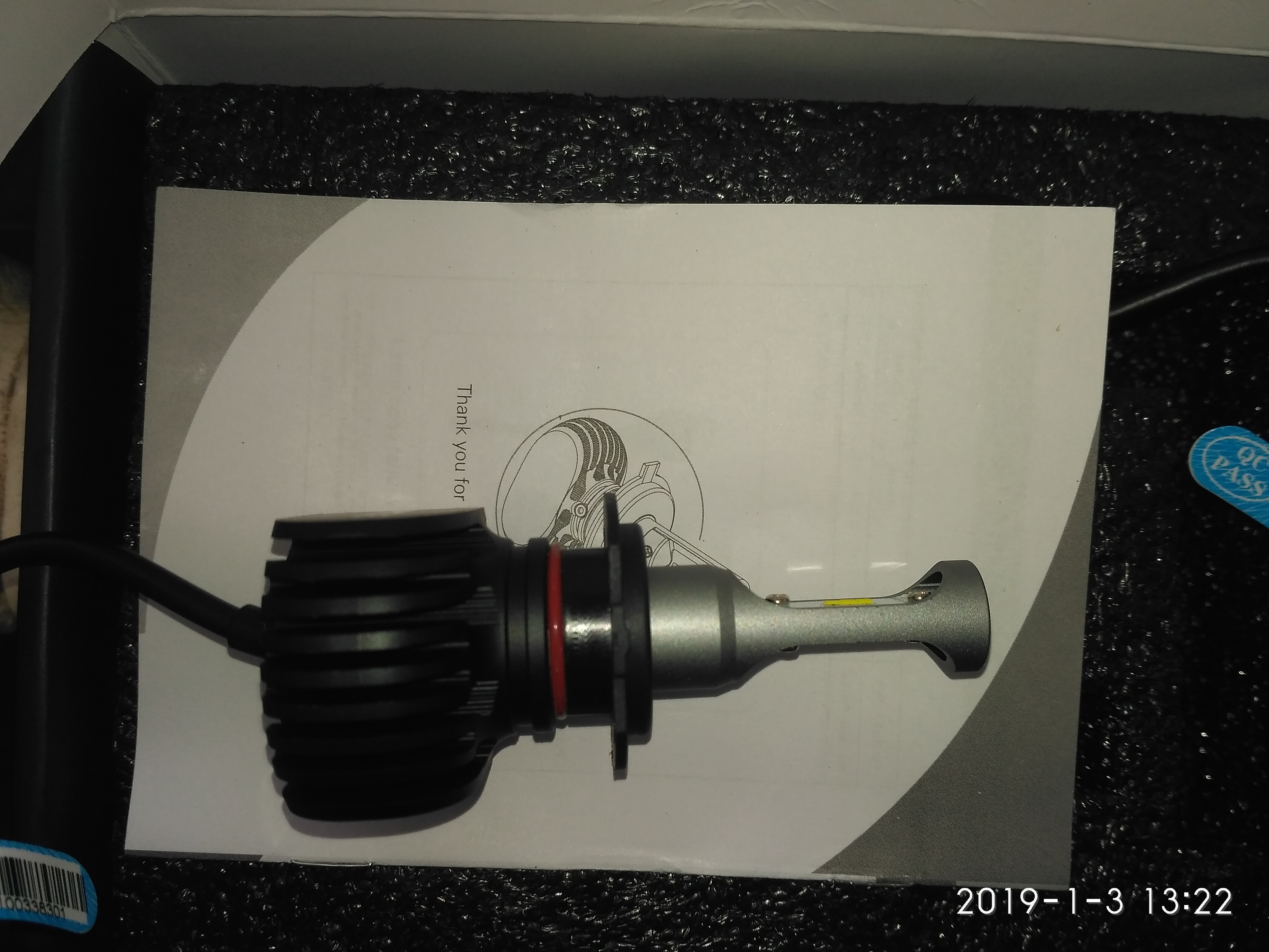

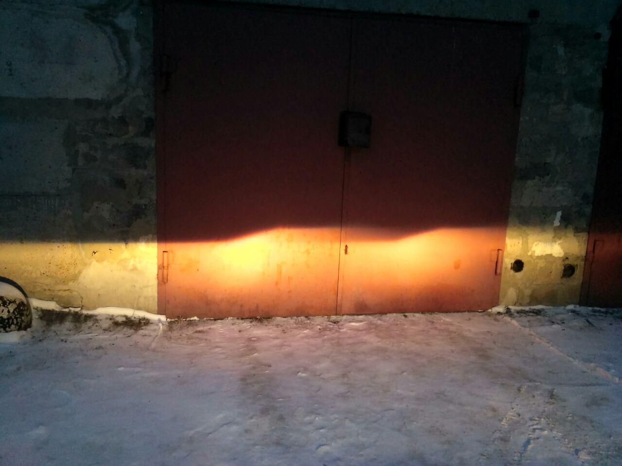

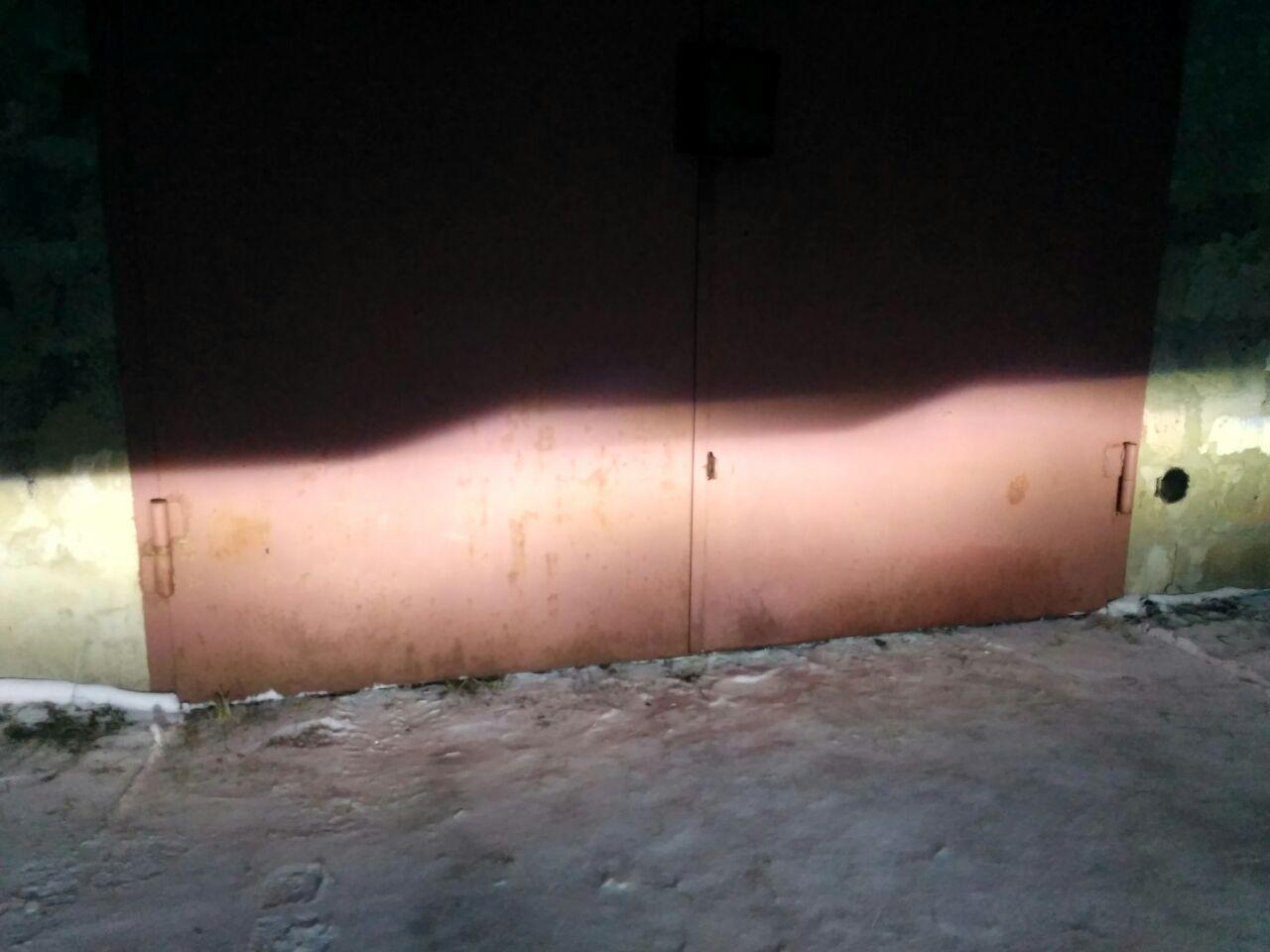

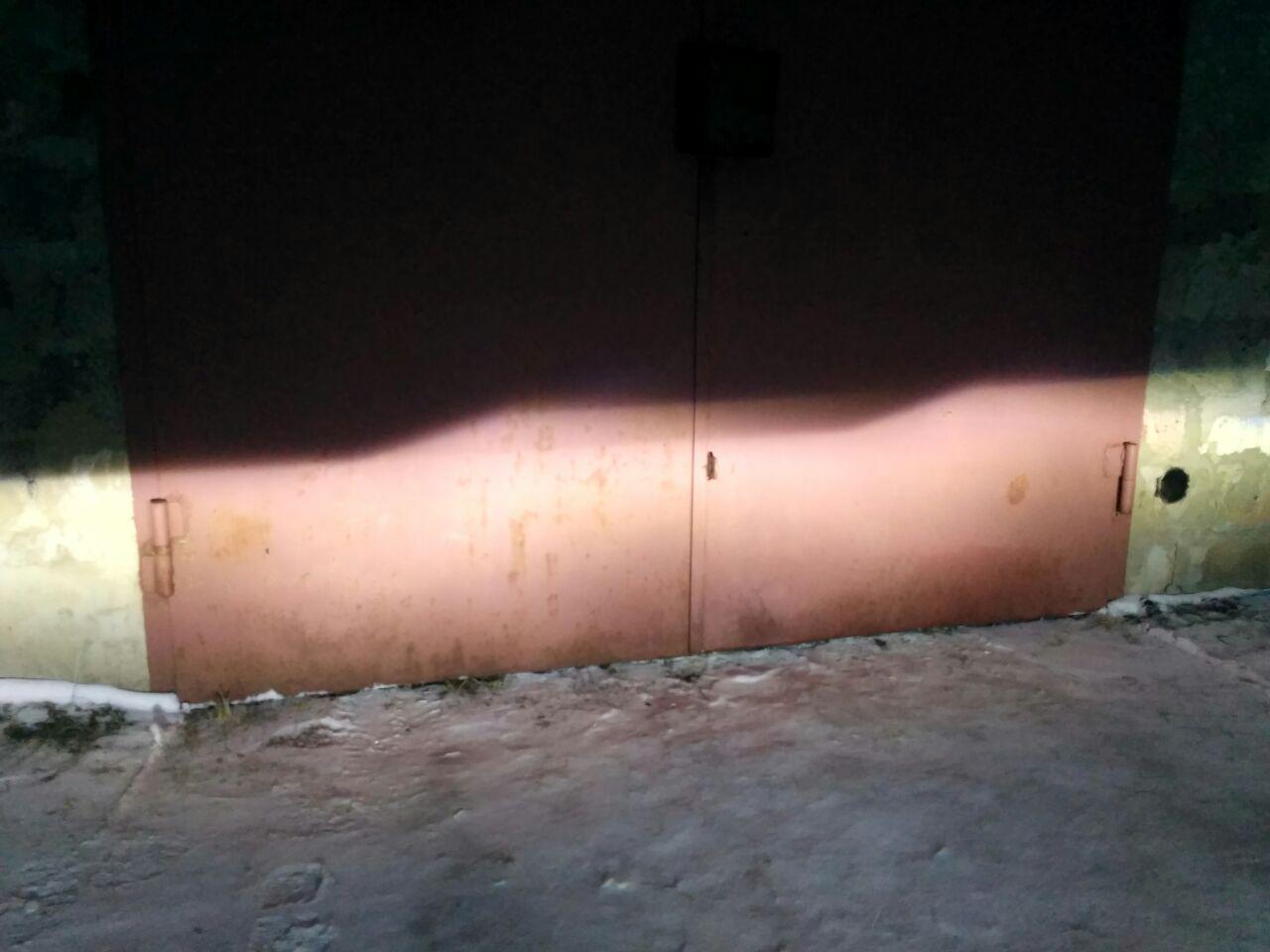

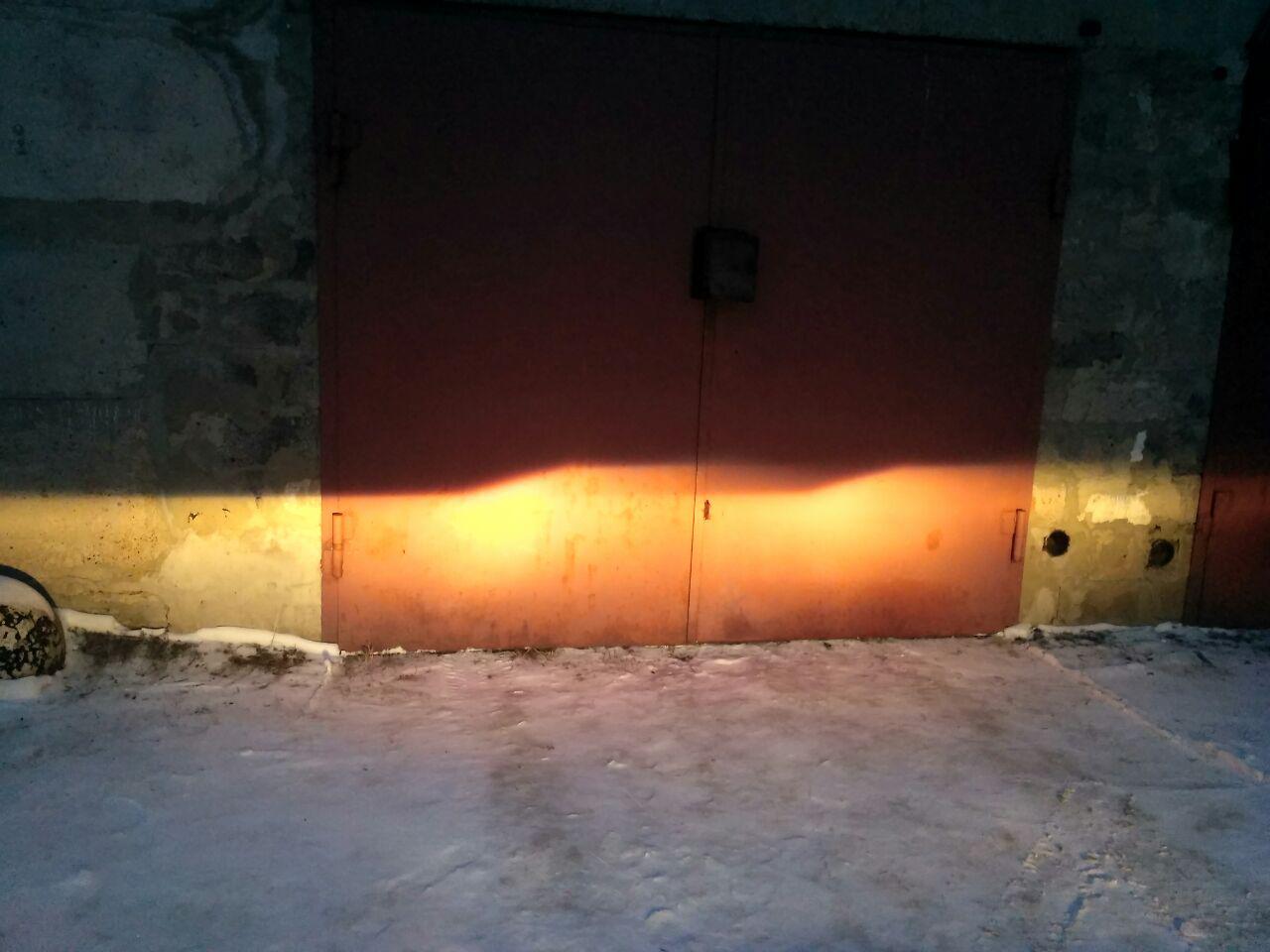

Купил парни вот такие, светят - огонь, но в нашей линзе свет отдают процентов на 30 не больше, видно на фото. Всё из-за толстой стенки между диодами. Думал кончик лампы затемняет, срезал его болгаркой, ничего особо не улучшилось. Переставил их в дальний и офигел, свет супер. Никакого переходника там не нужно, просто лампа в дальнем защёлкивается а не прижимается пружиной. Теперь хочу подобрать лампу в ближний.
Видно плохое распределение света.
Срезанная, получилось зря.
Таку в дальний советую, на алике 25$ но в ближний не идёт.
