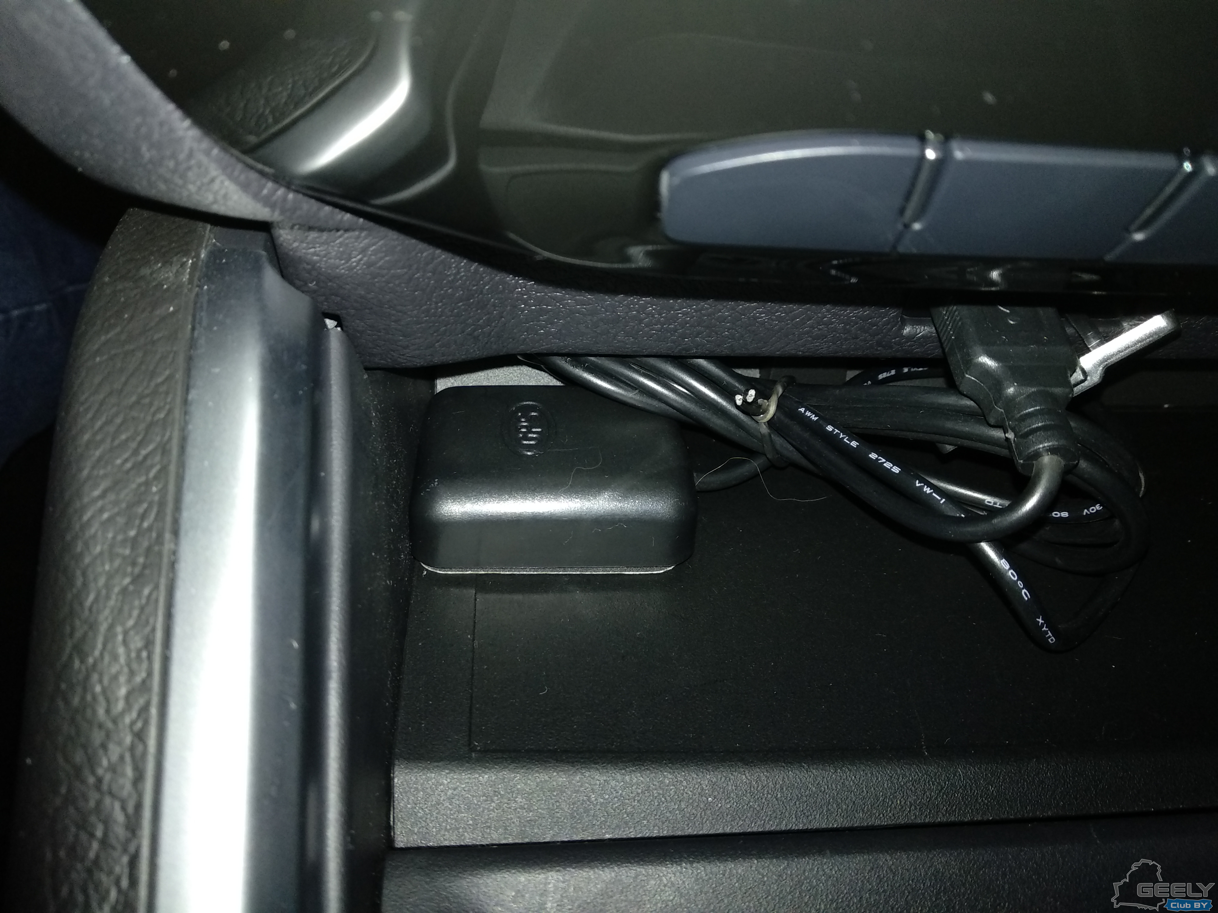

Установка USB GPS в Geely Emgrand X7 NL-4. Альтернатива штатному приемнику GPS-сигнала
#32
Непрочитанное сообщение Yazon »
Добрый день.
Спасибо ещё раз за пост, установил уже на второй машине по инструкции софт, все работает.
Возможно информация будет полезной.
Купил на радиорынке в Ждановичах вот такую USB GPS-антенну за 40 руб. С ней тоже все работает.
