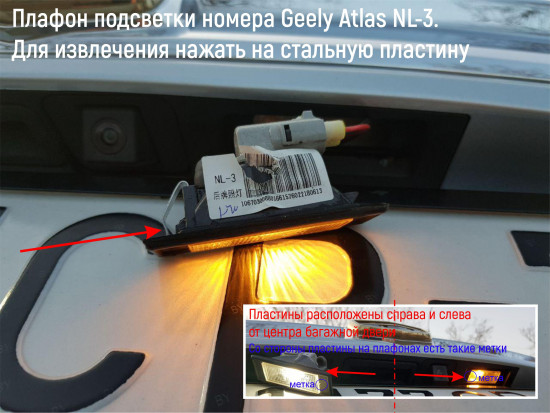

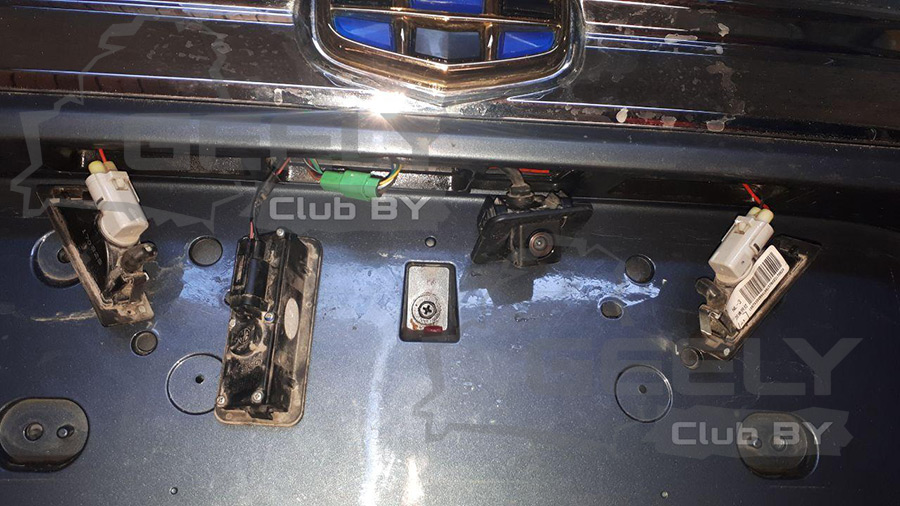

Нужно немного приложить силы (например, гибкой тонкой стальной пластиной. что-то наподобие стальной линейки) надавив на фиксатор, которых на каждом плафоне по 1 шт. Для определения с какой именно стороны плафона находится прижимная пластина, обратите внимание на крохотные [метки] на рассеивателях (такие точечки - обведены на рисунке синими кружками). Именно с той стороны и стоит нажимать.
Как правило, в заводской компоновке получается от центра "вертикальной оси" багажной двери в стороны (на рисунке обозначено стрелками).
Проделав это получите доступ к тыльной стороне плафона подсветки номера и к патрону, повернув который, сможете извлечь его и произвести замену лампочки (как написано выше, тип лампы - W5W 12V T10)

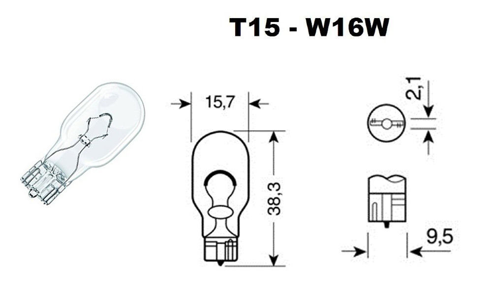

Используемая лампа для фонаря заднего хода - W16W T15, свет белый, 2 шт.

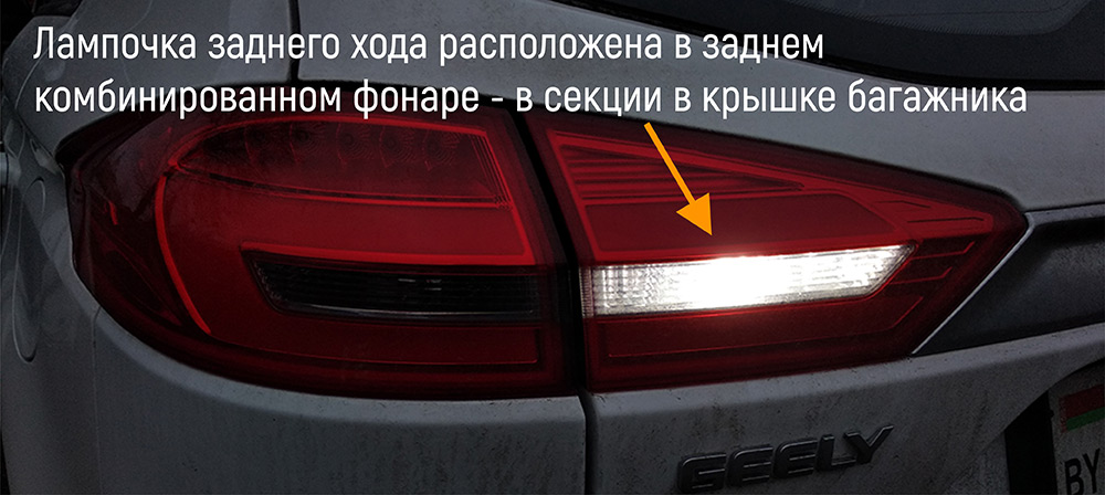

Задний комбинированный фонарь разделен на секции: 1-секция монтирована в заднюю часть(крыло) автомобиля; 2-секция располагается в крышке багажника (симметрично справа и слева).

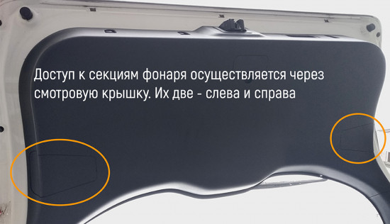

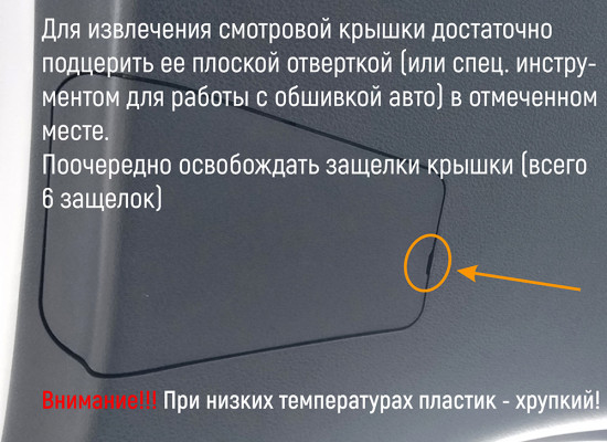

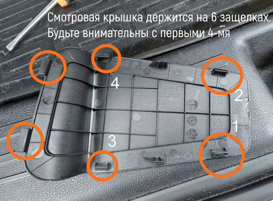

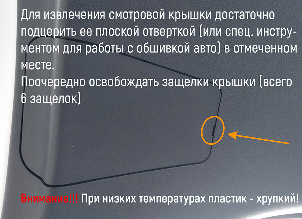

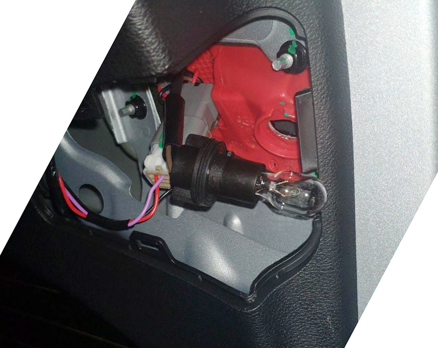

Для замены лампы фонаря заднего работы проводятся с секцией, расположенной в крышке багажника. Черная пластиковая внутренняя обшивка крышки багажника с внутренней стороны с двух сторон имеет заглушку (Смотровая крышка заднего фонаря), которую достаточно подцепить плоской отверткой (или специальным съемником) и последовательно “освободить” 6 защелок.
Доступ к тыльной стороне фонаря и патрону для замены лампы - будет открыт. Патрон из фонаря извлекается поворотом на 90 град.

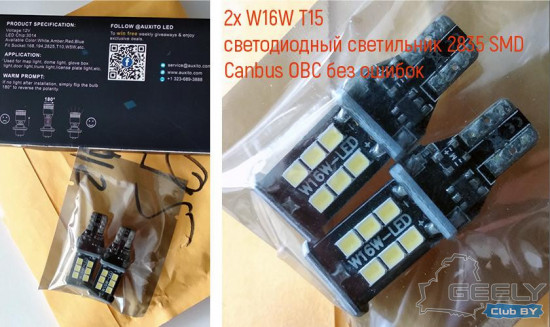

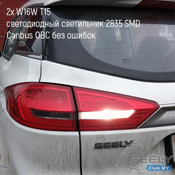

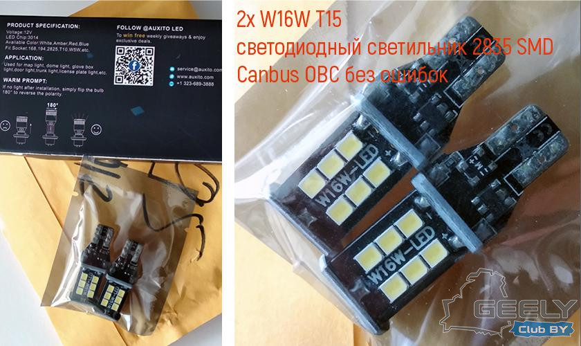

После замены ламп фонарей заднего хода Geely Atlas на светодиодные (как на фото), результатом стала нормальная освещенность при движении назад (особенно заметно там, где нет уличной подсветки или иного внешнего источника света).Важа писал(а): кто-нибудь менял лампы на светодиодные, стало ли лучше?
Лампочки бюджетные, комплект из 2 шт ~$3.
Вопрос освещенности при движении назад решён (9/10). Есть у этих лампочек недоработка (маленький минус): при переключении селектора передач в положение R (задний ход) - лампочки дают небольшие помехи (наводки) на радиоприемник машины.
