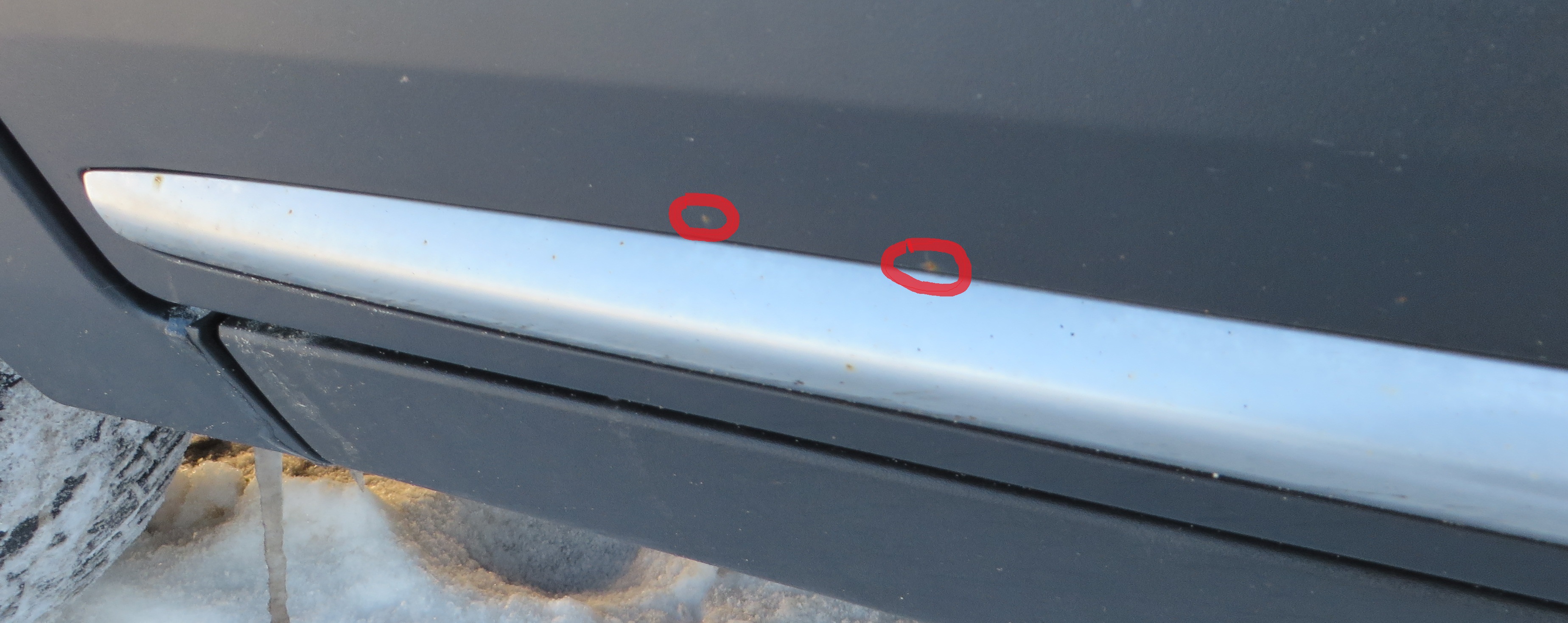

Я вот посмотрел ещё раз более внимательно фотки.
Обведенные красным коричневые точки подозрительно похожи на ржавчину на накладке. Только они на пластике.

Эх... Не все то ржавчина, что рыжее
Забейте на это. А по весне, когда перестанут сыпать соль и прочее - хорошо машину помыть(бесконтактная не поможет 100%), а потом какие нефрасом или спиртом и все будет дальше сиять. Лично так делал на предыдущих авто
и я вам бОльшее скажу, такое и не только на этом хроме, так как на хроме это заметнее. Если активно ездили - будет везде. Рецепт тот же - хорошая мойка, спирт/нефрас и немного времени

Показал молдинги на двери на ТО-0, решили на следующей неделе встретиться по этому поводу отфотографировать, зафиксировать так сказать и отправить производителю.
