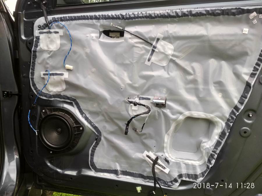

Одними динамиками не решить. Нужно шумка во внутрь дверей, подкладки под динамики. Это минимум.

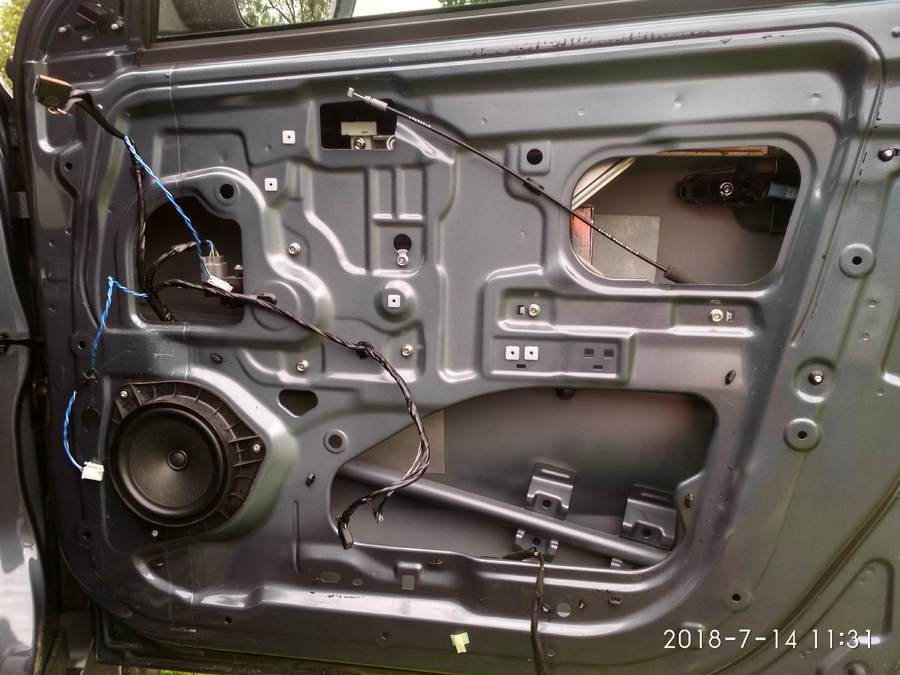

Добавлю пару фото. Нашел на просторах чата в
телеграм

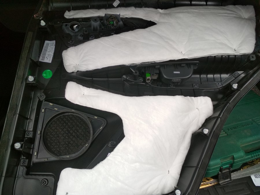

Поставил в задние двери динамики Урал и зашумил их, на максимальном уровне играют чисто без всяких скрипов,бассы огонь. В ближайшее время шумка передних дверей и пищи в задние дополнительно. Разница есть существенная.
