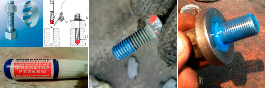

Очередной случай бренчания в районе рулевой в салоне Geely Atlas. (п.7 нашего Журнала "косяков" Geely Atlas)
Причем, это повторный случай на этом же автомобиле.
Снова обратились к дилеру на внеплановое ТО. Гайки дожаты - звук пропал.
СОВЕТ ОТ GEELY-CLUB.BY !!!
Чтоб при очередном осмотре автомобиля не обнаруживались "отпущенные" гайки, шпильки и винты, рекомендуем пользоваться фиксатором резьбовых соединений. В узлах подверженным колебаниям и вибрации крепеж самостоятельно откручивается.

Лучше бы показали где этот болт, а то ехать за одним болтом к дилеру... как-то "по-богатому"Mr. Noise Mnk писал(а): 05 ноя 2018, 16:33 Очередной случай бренчания в районе рулевой в салоне Geely Atlas. (п.7 нашего Журнала "косяков" Geely Atlas)
СОВЕТ ОТ GEELY-CLUBB.Y !!!

подозреваю что вот этот под №5Lelik писал(а): 09 ноя 2018, 13:12 Луч ше бы показали где этот болт, а то ехать за одним болтом к дилеру...как то по богатому
и сам болт
Но это не точно

1) Очередной случай ... СТОП! Не случай, а рецидив бренчания в районе рулевой в салоне Geely Atlas. (п.7 нашего Журнала "косяков" Geely Atlas)
Отметим, что это второй авто с повторным обращением к дилеру по этой проблеме (Combo x2)
В салоне появились те же звуки. Указали дилеру на это на плановом ТО.
Было очевидно удивление дилера.
Действие дилера: Гайки дожали. Звук пропал.
Надеемся, что воспользовались фиксатором резьбовых соединений.

я бы все таки видоизменил совет - кое-что переставил в предложении, ну и в явном виде добавил недосказанное:Mr. Noise Mnk писал(а): 05 ноя 2018, 16:33 СОВЕТ ОТ GEELY-CLUB.BY !!!
Чтоб минимизировать риск бренчания, возникающий со временем вследствие саморазвинчивания крпежных соединений, рекомендуем попросить дилера, чтобы во время ТО механик целенаправленно поджал подверженные колебаниям и вибрации узлы с применением фиксатора резьбовых соединений.
