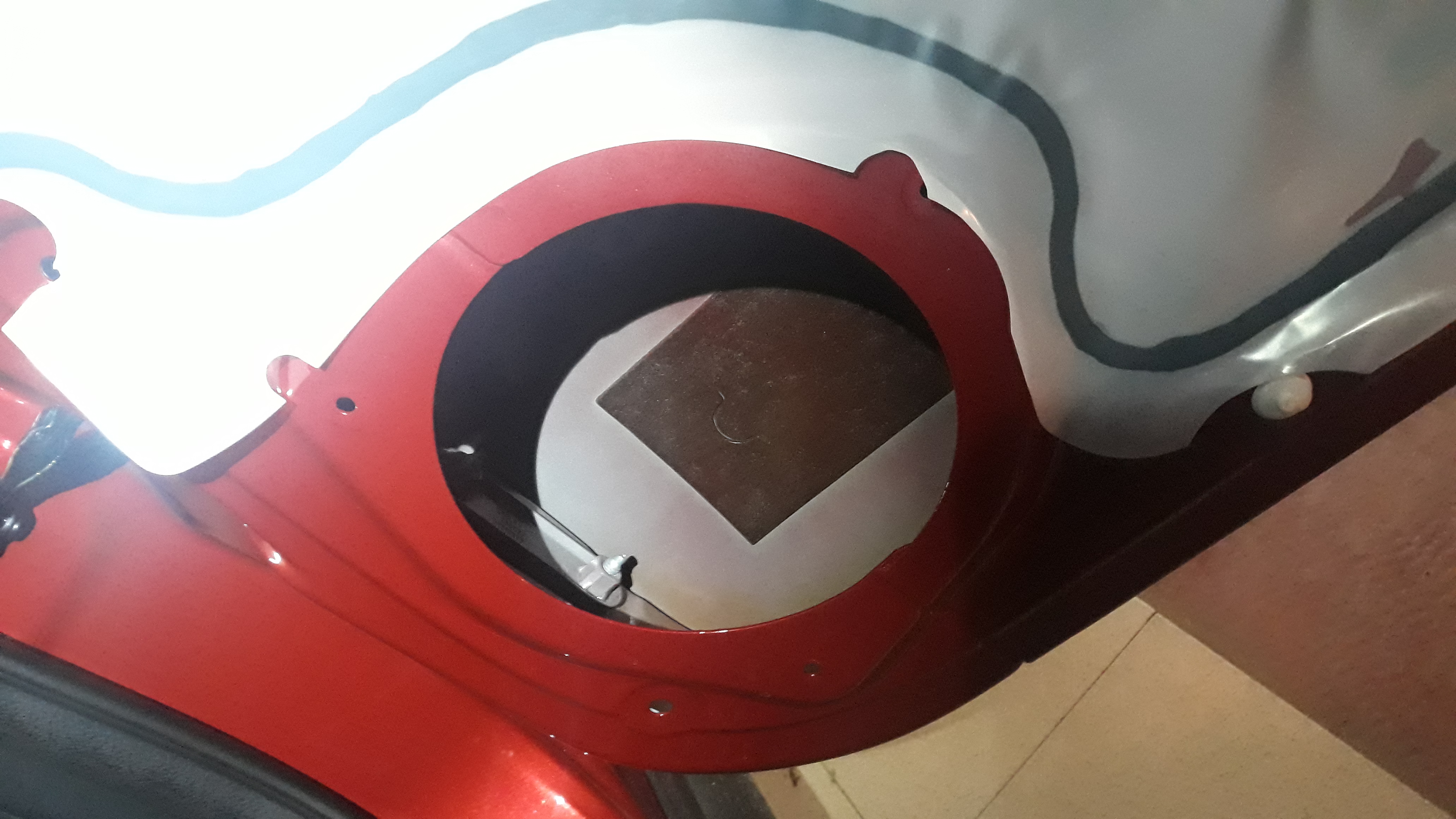

Подскажите может кто-то знает. Есть ли в базе на х7 штатная проводка под динамики задних дверей.

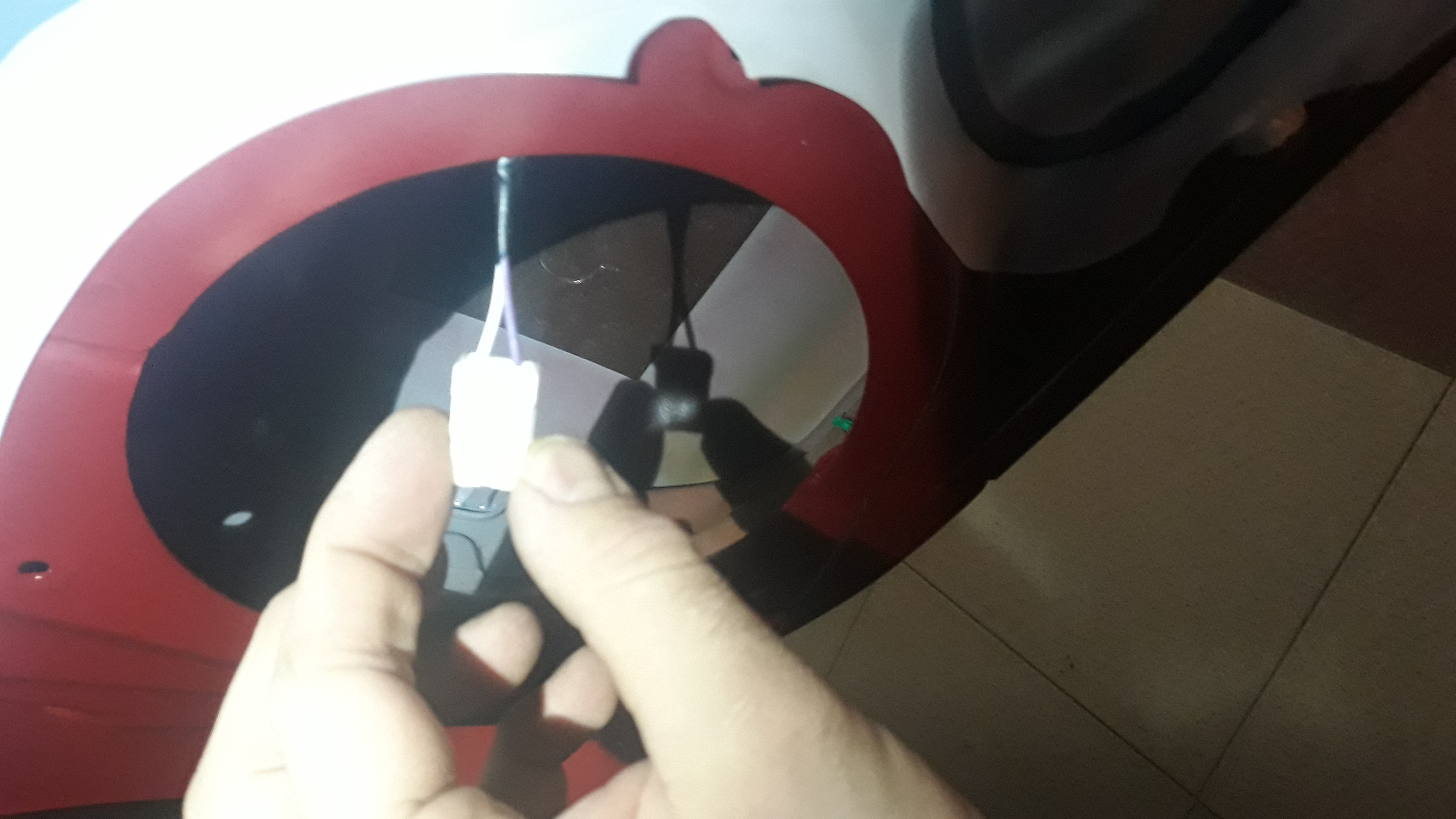

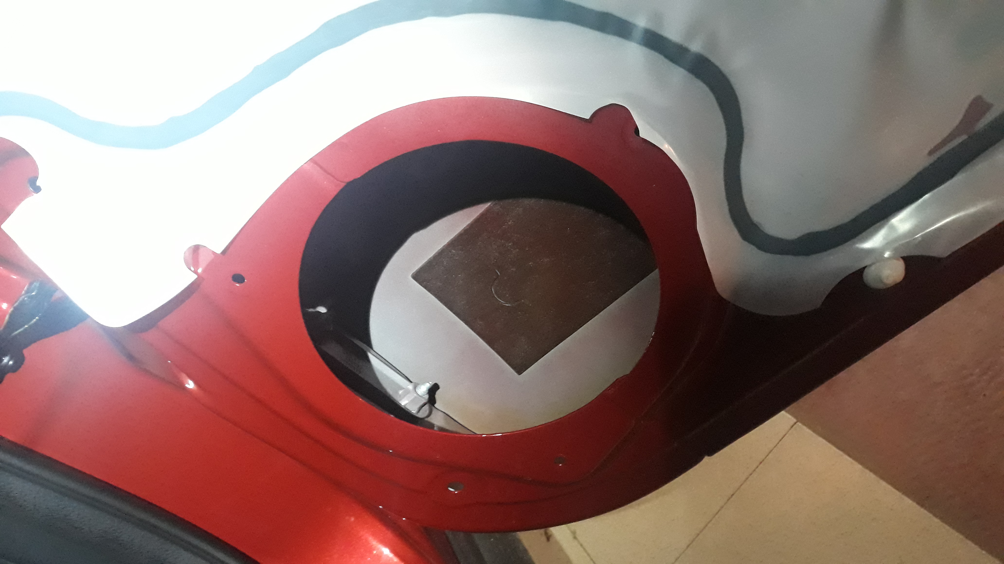

Есть, комплектация база Geely Emgrand X7 NL-4
вот под динамик отверстие (Geely Emgrand X7 NL-4 БАЗА)
вот проводка (Geely Emgrand X7 NL-4 БАЗА)

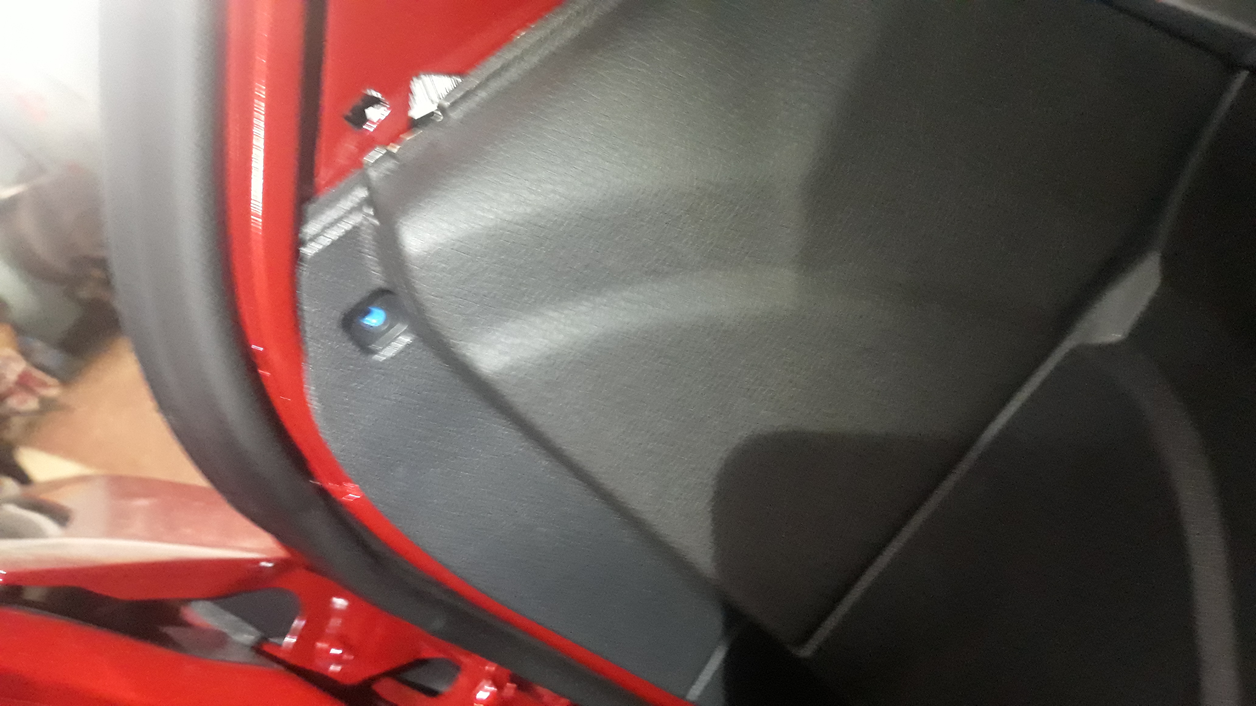

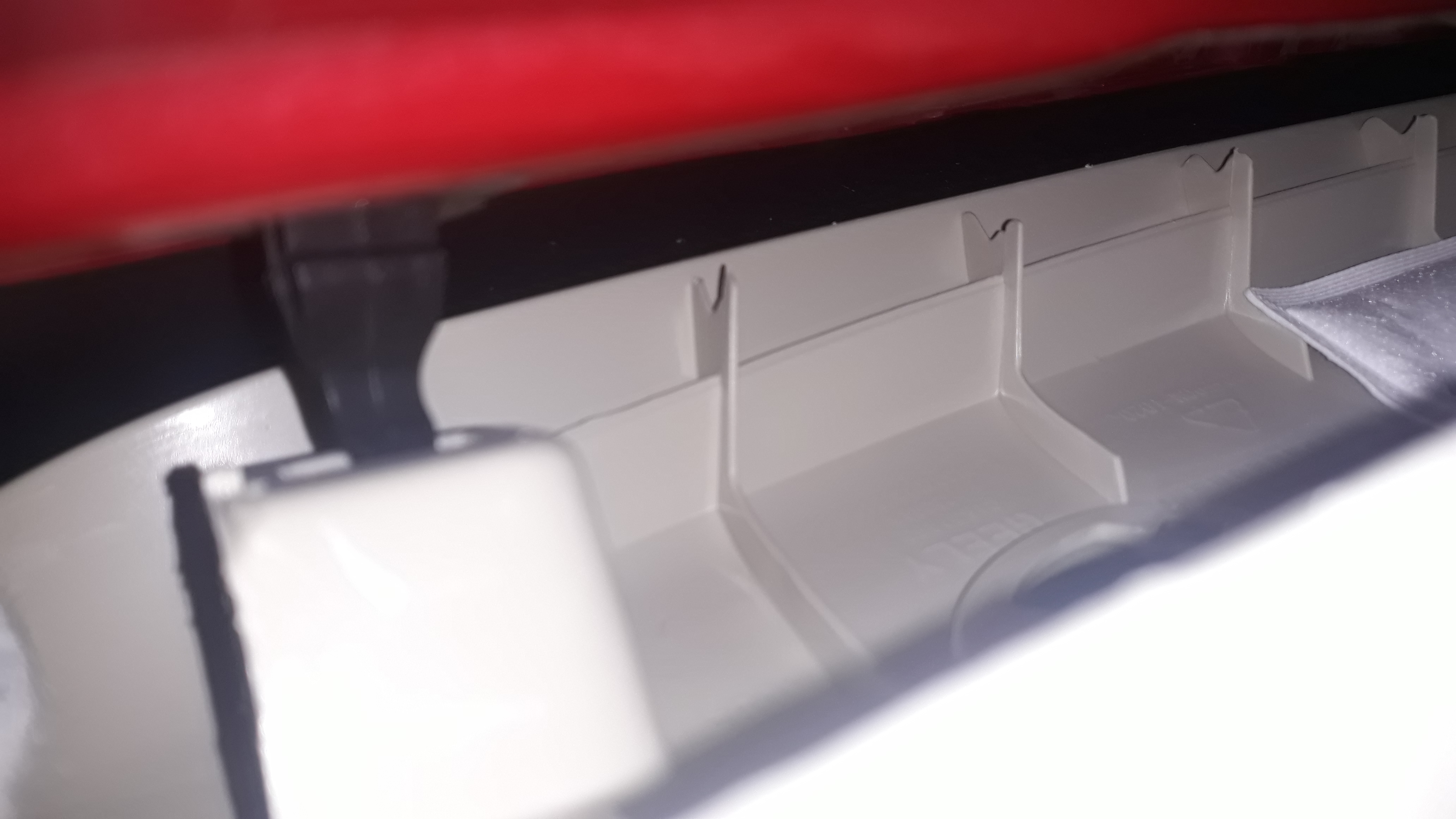

Может кому пригодиться

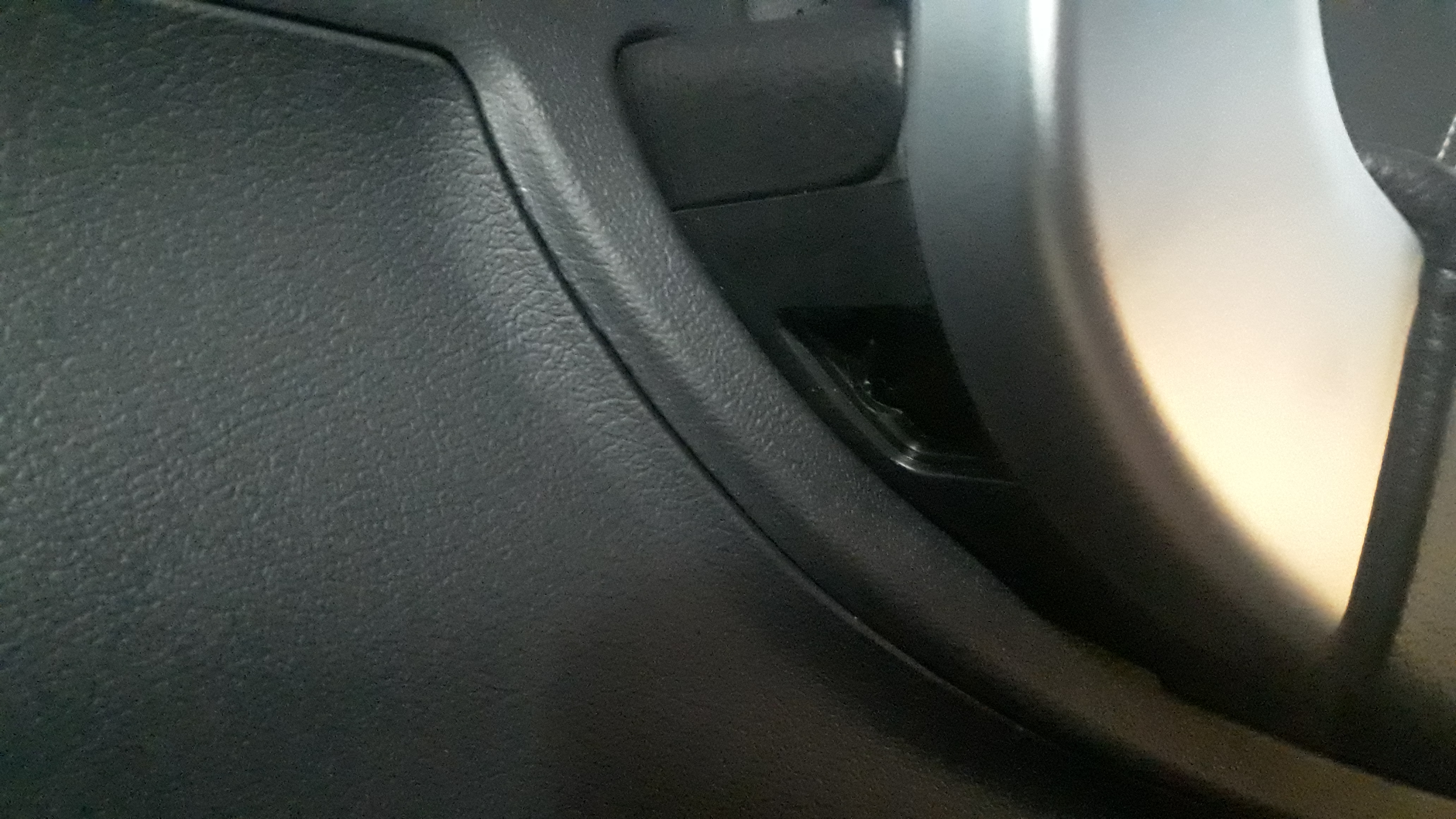

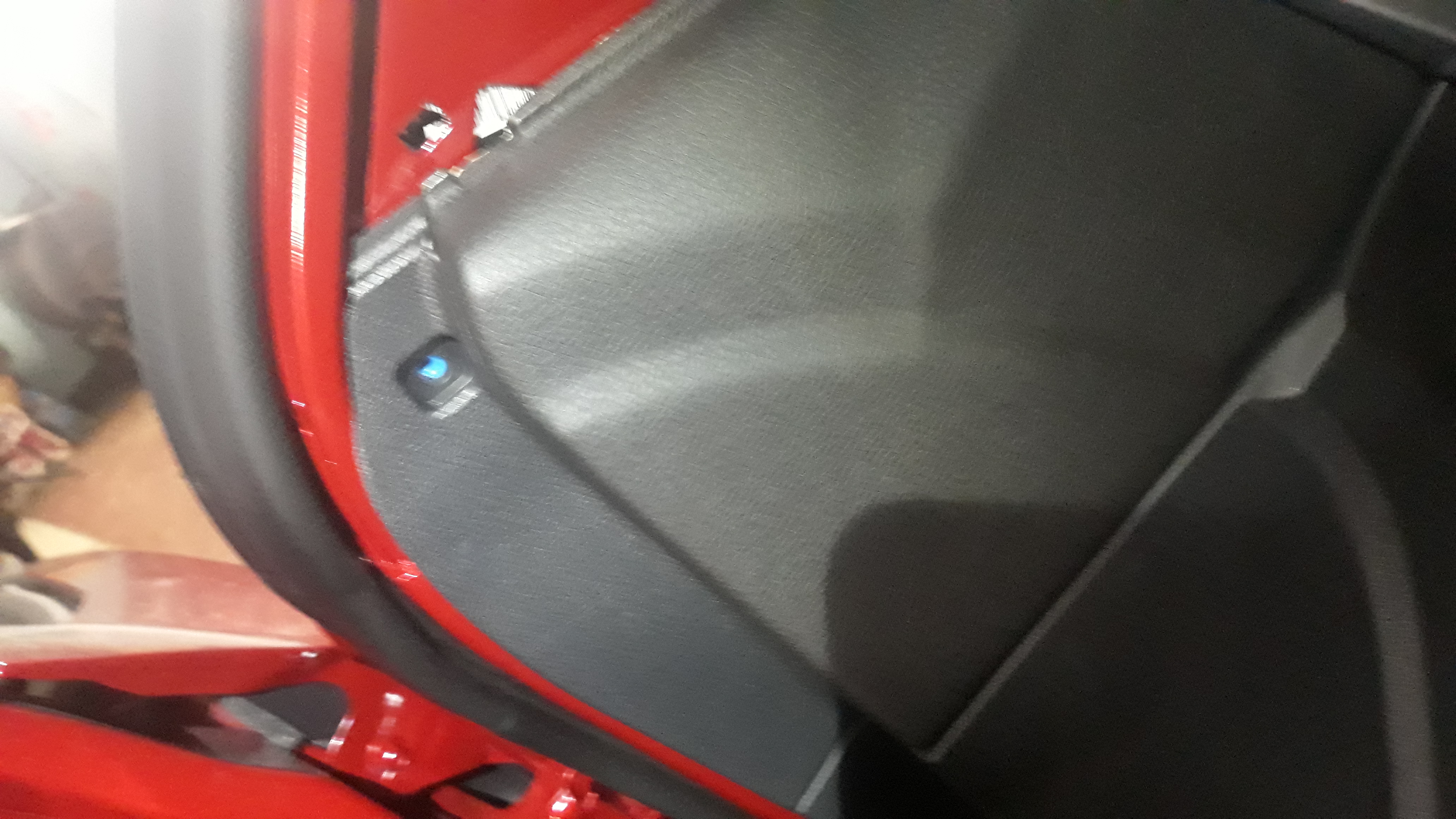

Задняя дверь крепеж такой же, кроме винта под номером один (его просто нет)

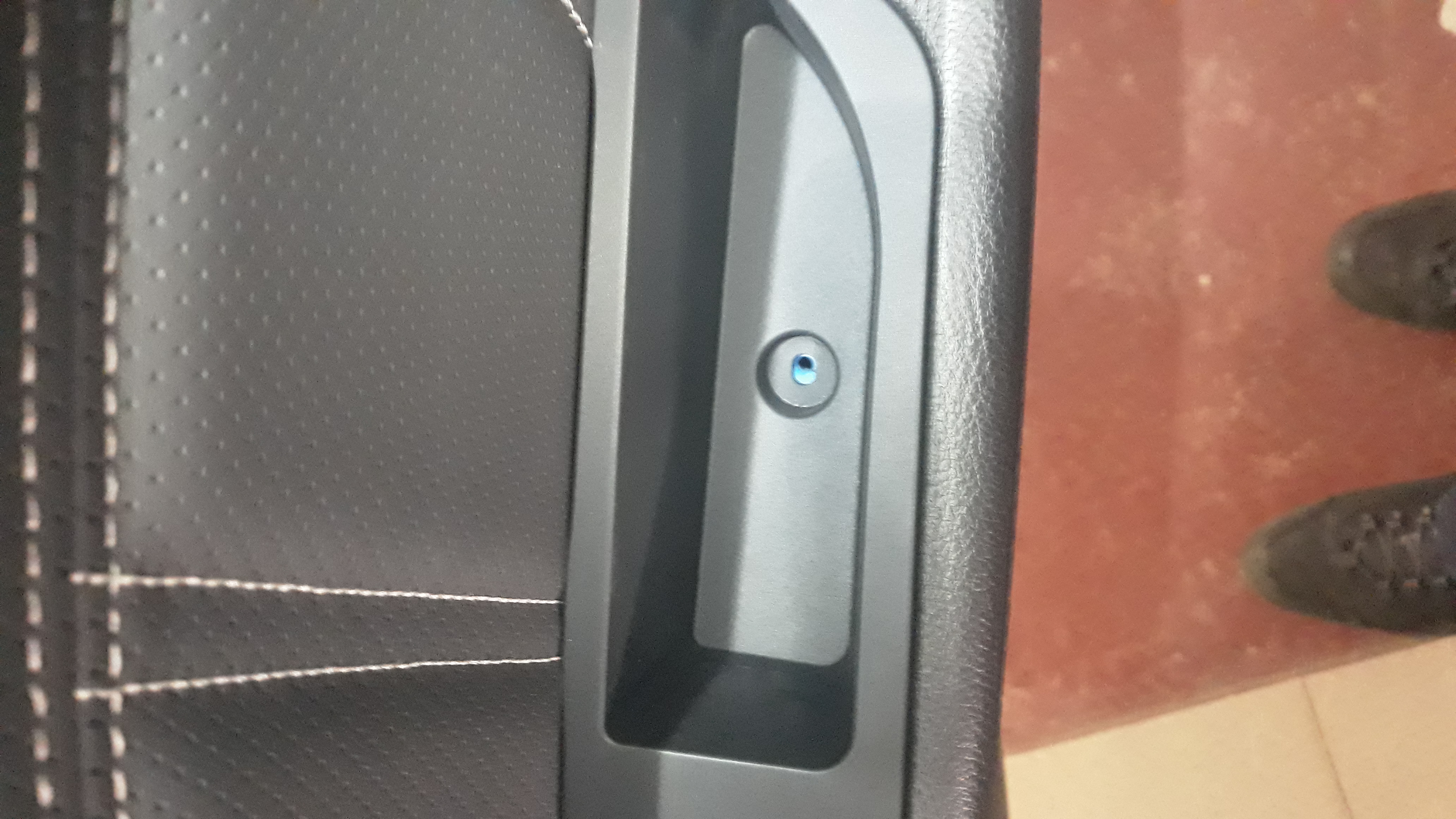

Передняя дверь первый винт
Второй винт
Второй винт
Иретий под ковриком
Иретий под ковриком

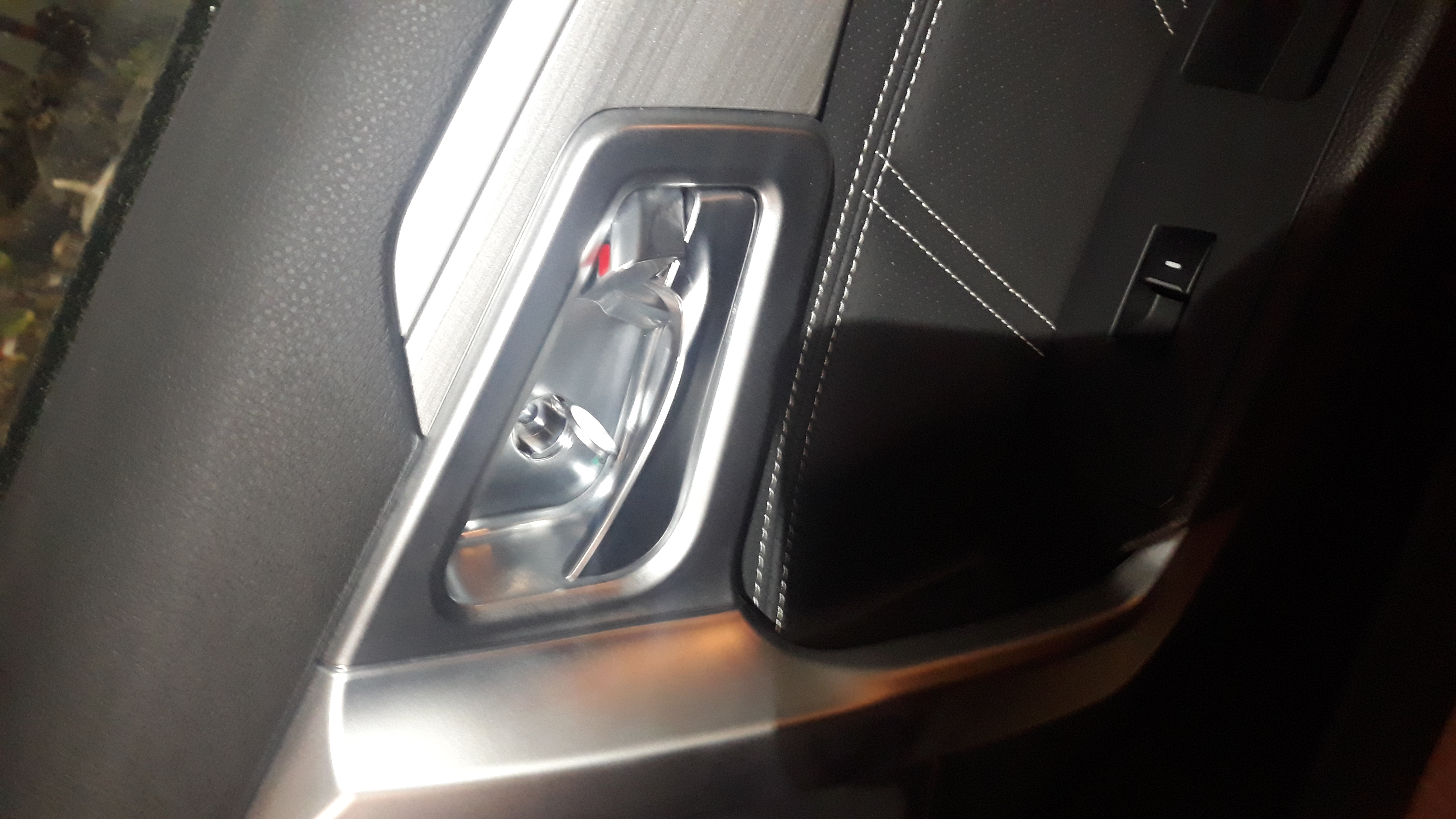

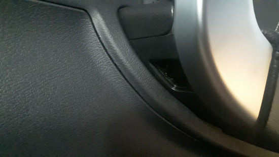

Четвертый под ручкой снизу

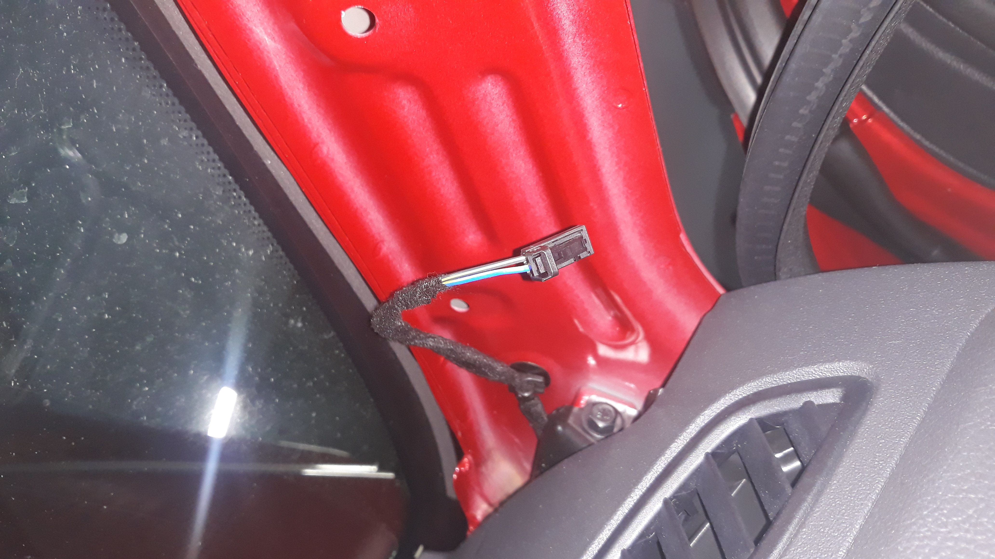

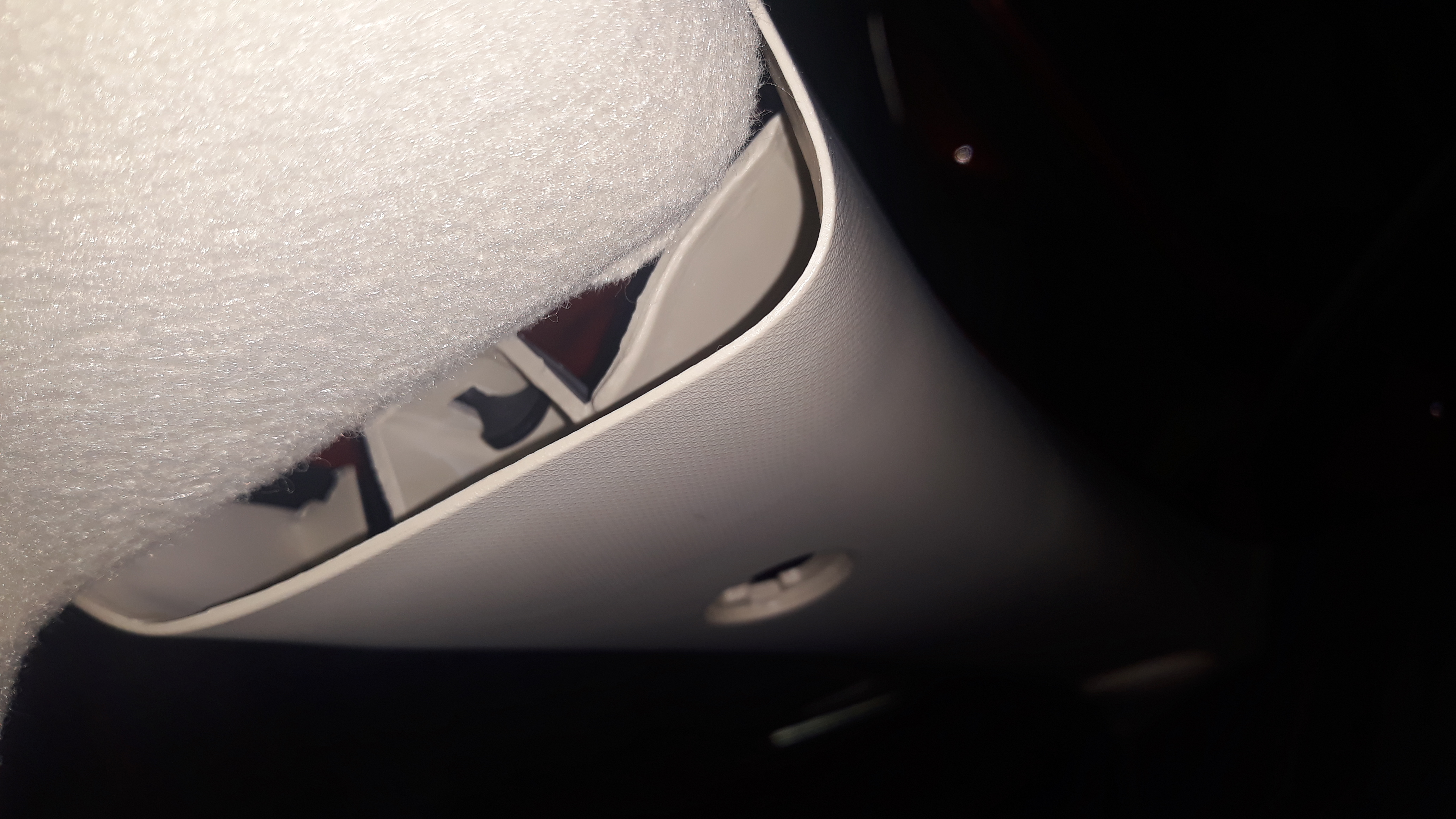

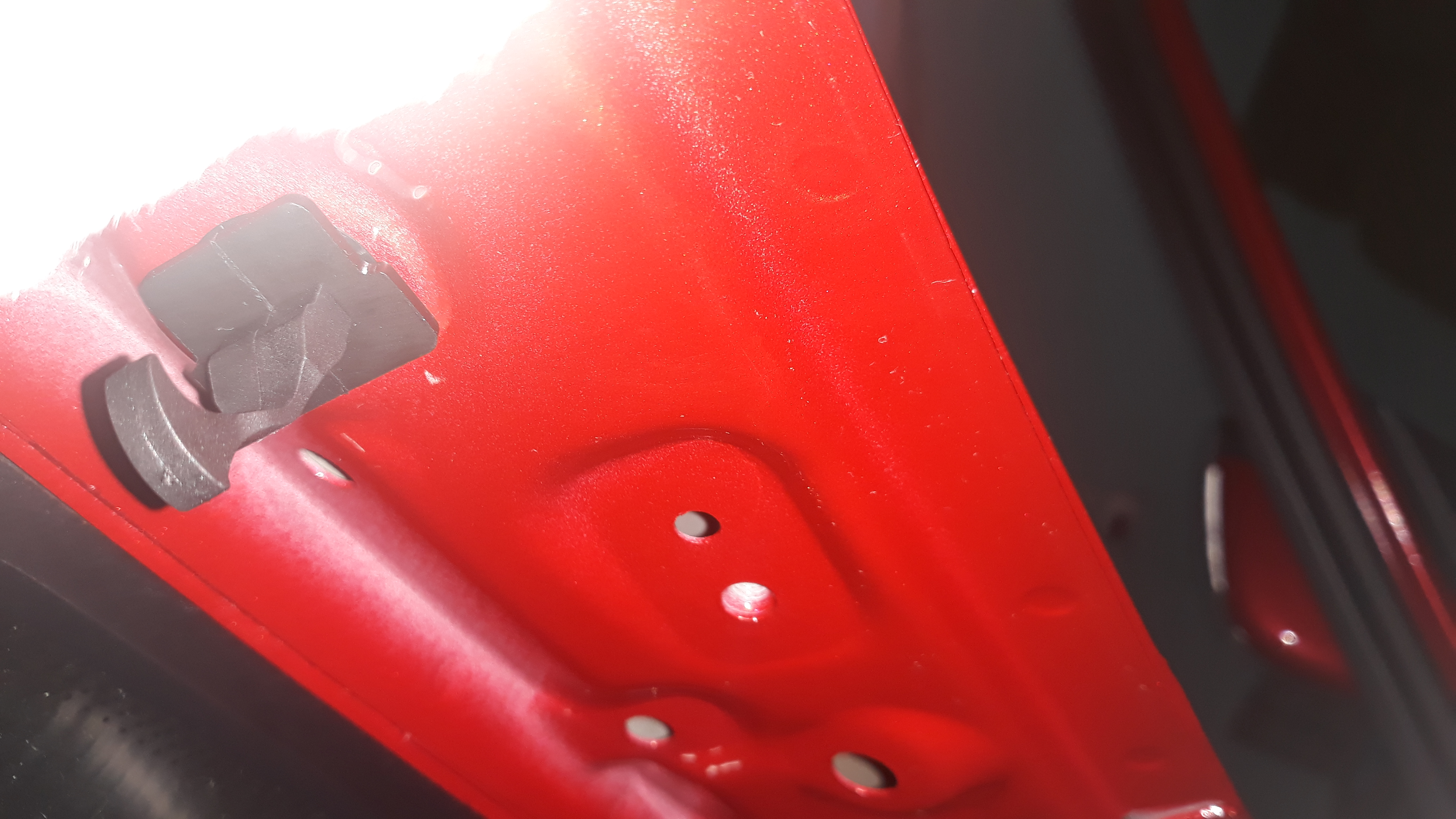

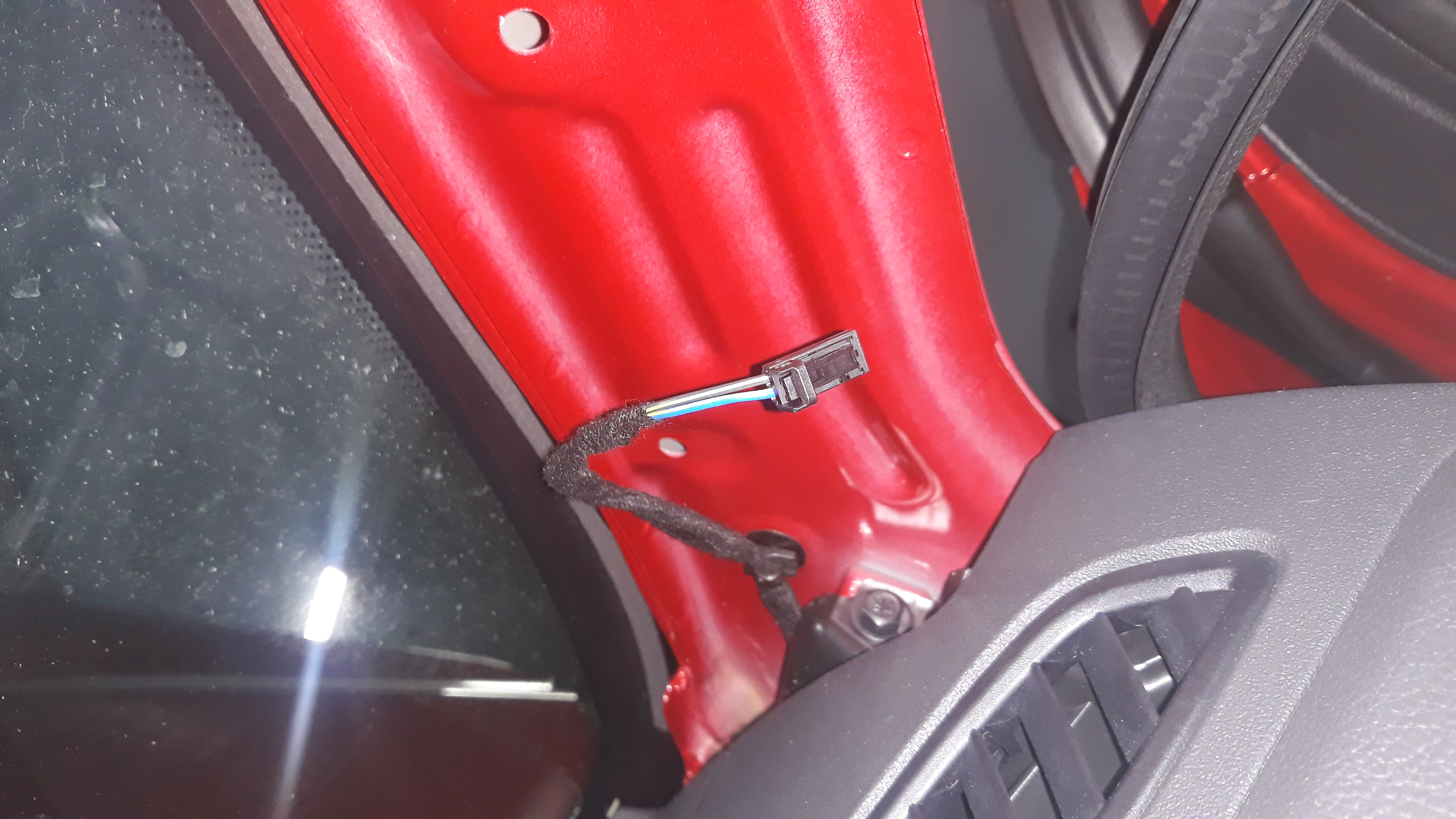

Также проводка присутствует в стойках Geely Emgrand X7 NL-4 (комплектация База)

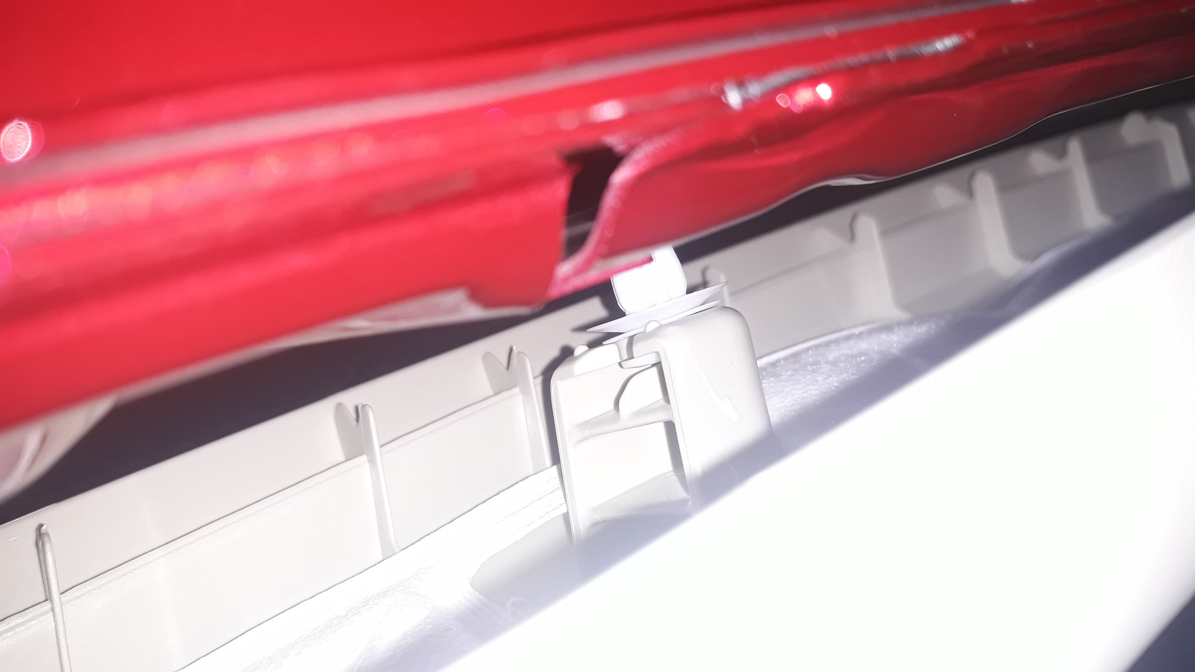

Крепеж вверху в виде крючка
Немного отводиться и поворачиваем на 90 градусов, чтобы крючок вышел

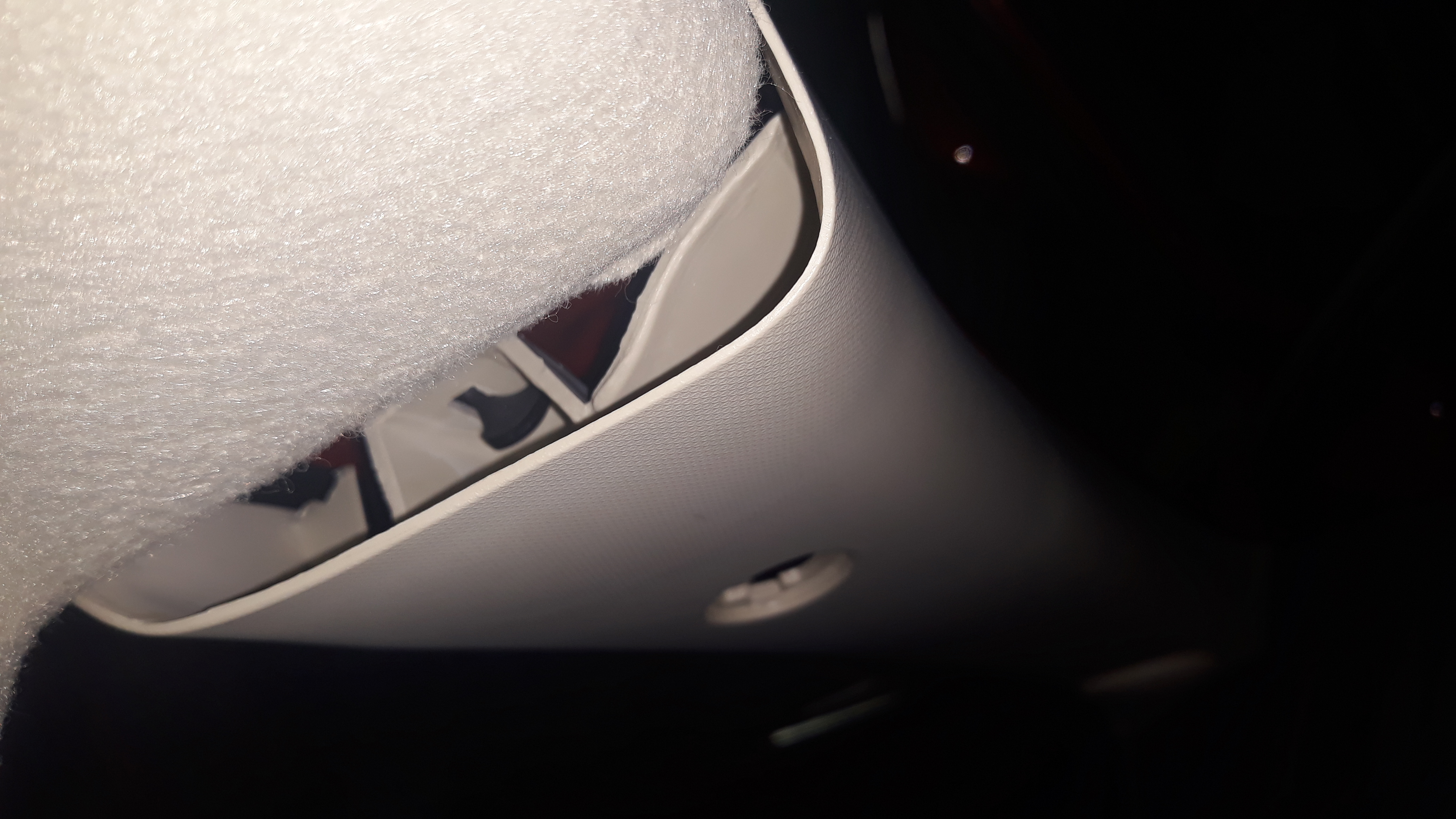

Далее 2 пистона
Далее 2 пистона
Вот сам крючок
Вот сам крючок
А вот и проводка
А вот и проводка

Спасибо. Теперь буду ставить динамики. А то дилер говорит надо проводку вести.

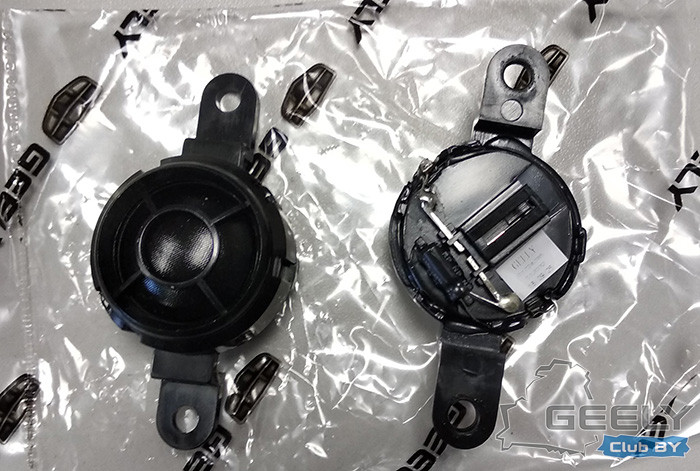

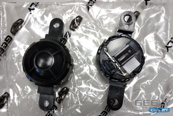

Подскажите какие твитеры стоят в стойках? Может фотки есть?
Или хотя бы фотки стоек с отверстием под твитеры.

Belaz писал(а): Подскажите какие твитеры стоят в стойках.может фотки есть. Или хотя бы фотки стоек с отверстием под твитеры.
На первой странице и фотки и номера, что еще нада?

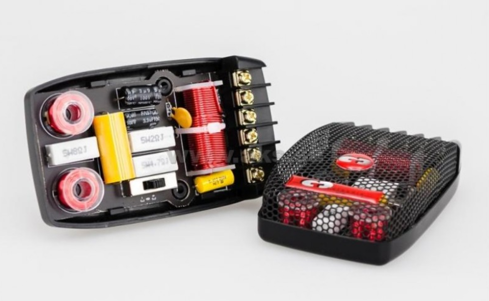

Подскажите, кто как подключал кроссоверы к ГУ? Кроссоверы такие:
Если ставить их в двери, то придется вести дополнительно проводку в боковые стойки на твитеры. А если в торпедо (за ГУ), то там не особо-то место позволяет и придется их монтировать вразрез жгута ГУ, что как БЭ-ээээ, не совсем правильно с точки зрения гарантии (вероятно). :)
Поделитесь советами, как это сделать удобнее.
Спасибо

В стойках же есть проводка. Берете ее, кидаете на кроссовер, а от кроссовера на твиттер. Справа кроссовер точно без проблем поместится над бардачком. Слева, полагаю, что тоже можно найти место.
Ничего резать не придется и гарантия на проводку не постарадает :D , если есть такая. :lol:
Но со штатным ГУ нормальная акустика все равно не заиграет. Обшивку все равно снимать - сделайте минимально хотя бы вибро-шумоизоляцию. Если позволяют деньги, то ставьте еще и процессор после ГУ. Без всего этого можно взять простую акустику, твиттера со встроенными конденсаторами и не париться.
Штатная порядка 35$ стоит перед и столько же зад.

Акустика (CDT Audio CL-6C) уже приобретена, шумка (в 4-е слоя) тоже.
Ну с этим понятно... А в двери? Ну там-то уж точно придется резать провод идущий от ГУ в дверь и цеплять его на кроссовер? Или я чего-то не понимаю :?
И кстати... выходы усилителя в ГУ просто запараллелены? (обычное стерео) или там два-три независимых стерео канала?
И кстати... звук не такой уж и отвратный даже на штатных динамиках без шумки. С AIMP-а формат FLAC не плохо играет. Конечно не предел мечтаний но слегка почиканый сторонним эквалайзером...это уже что-то НАПОДОБИЕ :)

Тупанул с кроссовером. Ставьте его в дверях и от него протяните дополнительный провод к твиттеру. Это будет проще, чем искать где штатный разветвляется.
С ГУ просто стерео (перед лево, перед право, зад лево, зад право).

Belaz писал(а): Подскажите какие твитеры стоят в стойках? Может фотки есть?
на фото твиттеры Geely Emgrand X7 NL-4 2018-
