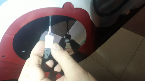

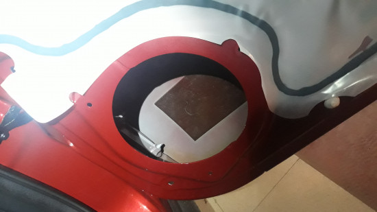

Подскажите может кто-то знает. Есть ли в базе на х7 штатная проводка под динамики задних дверей.
Акустика Emgrand X7 2018 Standart. Возможность доустановки отсутствующих динамиков и прокачка звука
Добавлено: 10 фев 2020, 18:37
Dream
Есть, комплектация база Geely Emgrand X7 NL-4
- вот под динамик отверстие (Geely Emgrand X7 NL-4 БАЗА)
- вот проводка (Geely Emgrand X7 NL-4 БАЗА)
Добавлено: 10 фев 2020, 18:40
Dream
Добавлено: 10 фев 2020, 18:50
Dream
Добавлено: 10 фев 2020, 21:20
Belaz
Спасибо. Теперь буду ставить динамики. А то дилер говорит надо проводку вести.
