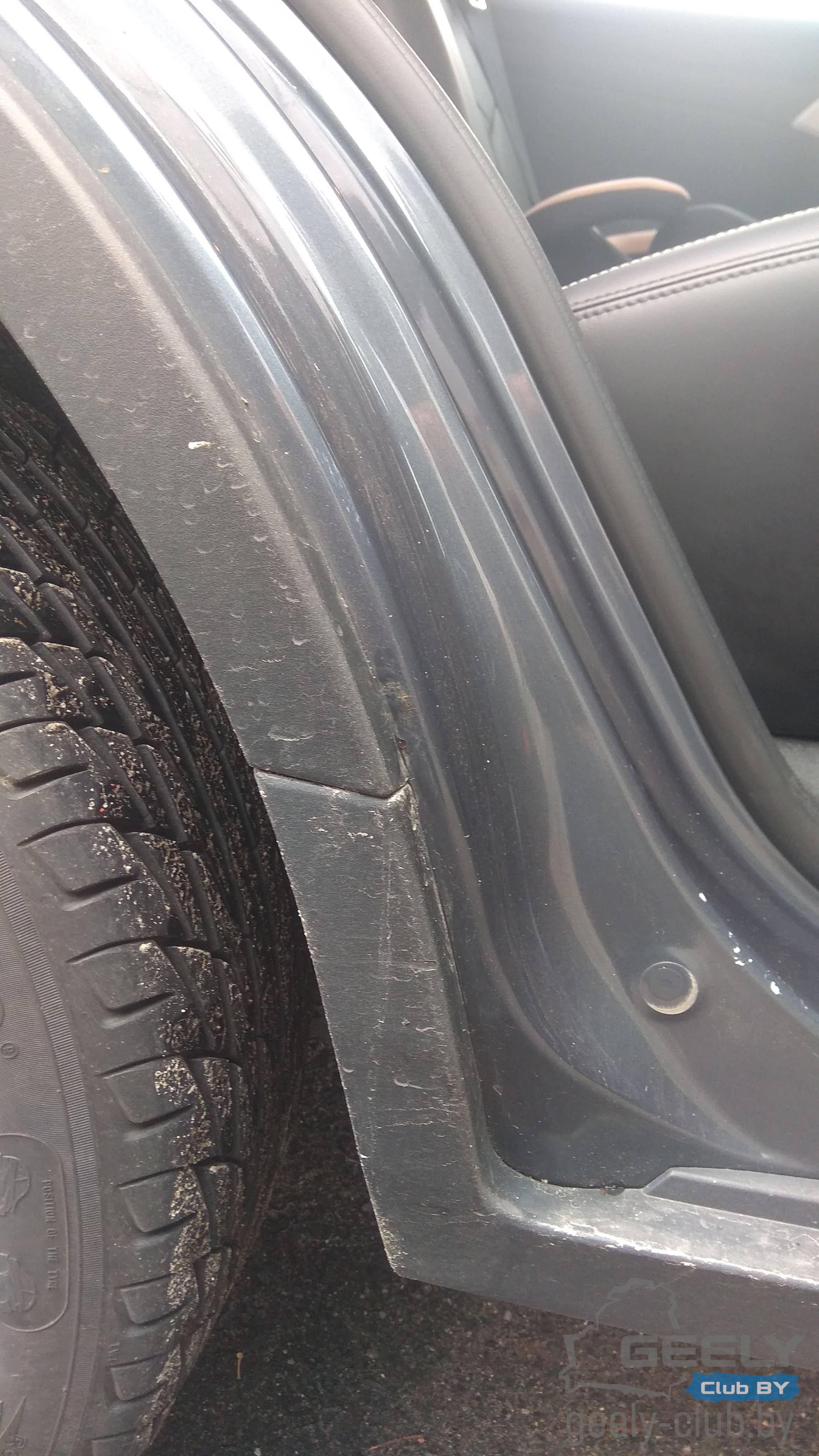

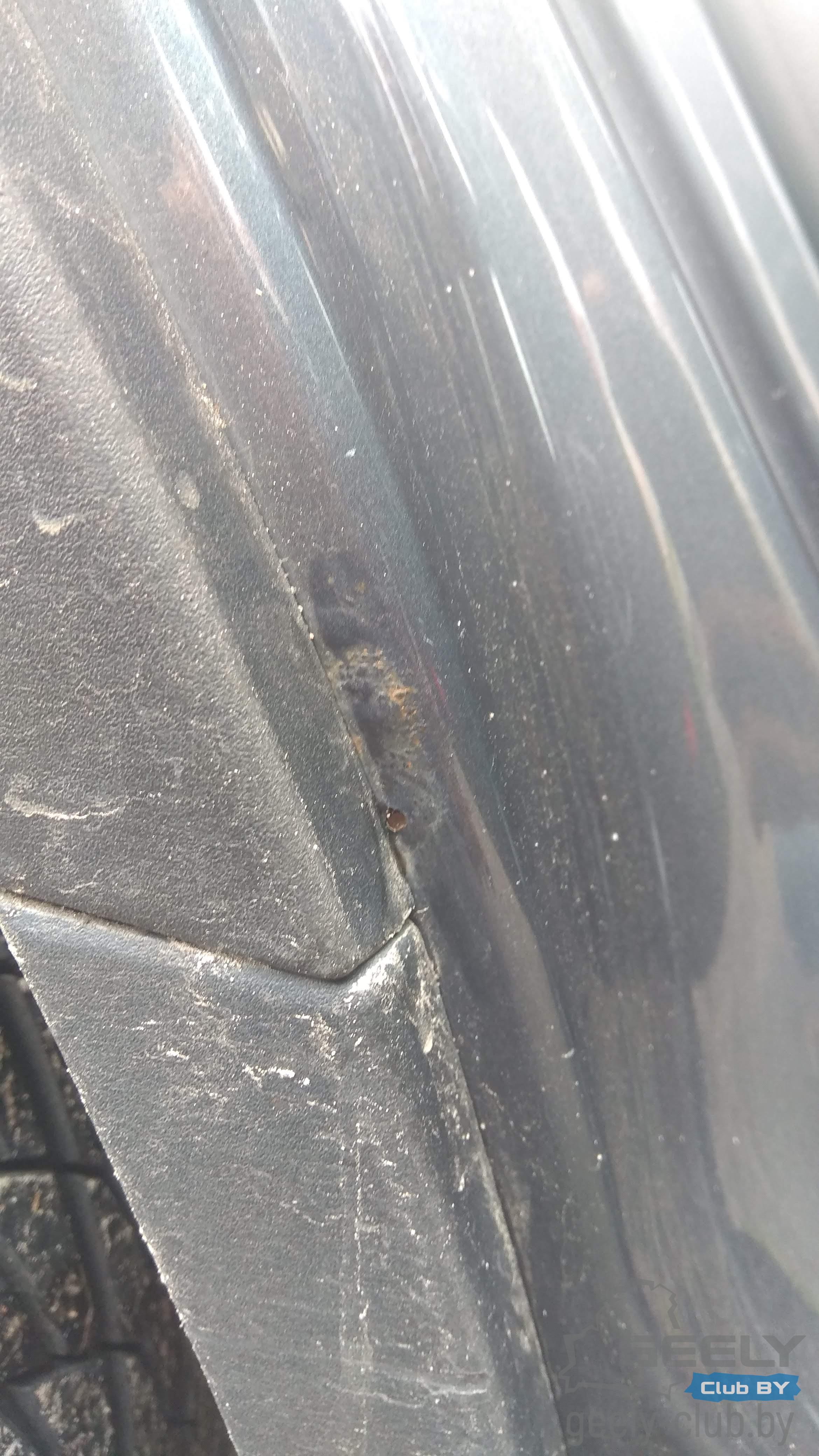

HawkMan
Стаж: 4 года 7 месяцев
4
Авто: Geely Atlas 1.8 2WD Lux
И всё же, имеются ли у кого элементы коррозии на кузове? Вопрос по Geely Atlas
#38
Непрочитанное сообщение HawkMan »
На сразу заметил, но когда увидел, был шокирован!
Вздутие краски на задних арках, в дверном проеме, на Geely Atlas 2019 г.в. Авто в ДТП не был!
Смотрите фото. На фото правая акра, на левой гораздо меньше, но тоже есть моменты.
(прошу прощения за немытый авто, просто фоткал сразу как увидел, на эмоциях)
Откуда и почему???
Было у кого-нибудь подобное?
Заранее спасибо.
Сообщения: 268
#39
Та же история по обеим задним аркам, правда жуки чуть по-меньше. Машина 2018 года. Гарантия на ЛКП уже кончилась, так-что буду разбираться сам.
P.S. "Обработка кузова лучше, чем у Volvo" говорили они. :D
HawkMan
4
#40
Интересно, а гарантия на "жуки" (вспучивания краски) распространяется или только от сквозной коррозии?
А сколько гарантия на ЛКП?
Сообщения: 268
#41
HawkMan писал(а): 27 сен 2021, 20:39 Интересно, а гарантия на "жуки" (вспучивания краски) распространяется или только от сквозной коррозии?
Гарантия на ЛКП - 3 года или 60 000 км. Выводы, почему так - делайте сами.
"Жуки" подпадают под гарантию по ЛКП, знаю случаи, когда дилер устранял.
