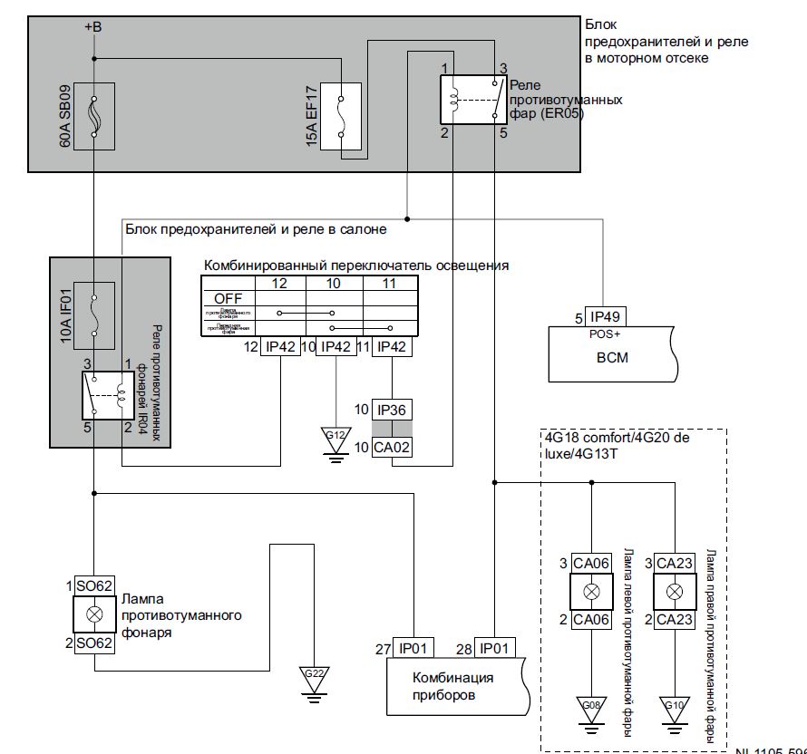

Задние птф работают, а передние птф - нет.
Что может быть? (предохранитель в норме)

Мало информации для поиска неисправности. Реле под капотном предохранительном ящике щёлкает? На панели значок загорается? Может банально лампочки перегорели. Схема примитивная. Если не читаете покажите электрику там всё просто.
