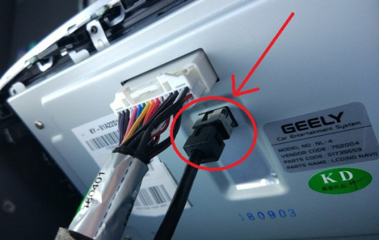

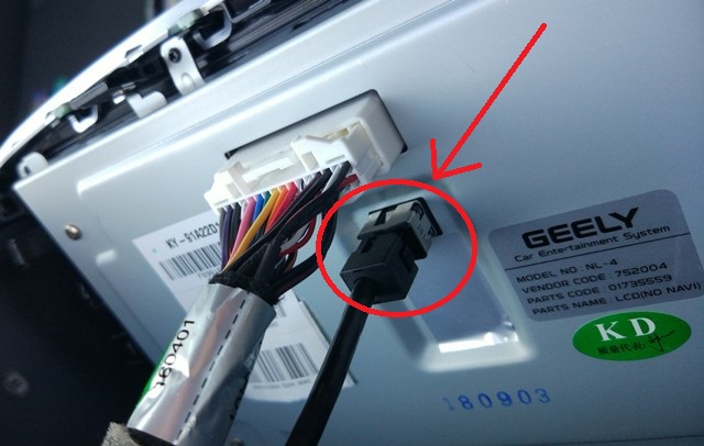

Senya2223 писал(а): 25 окт 2019, 16:29 Разъем соединен. Как мне объяснили на драйве, черные провода из камеры поданные на штатный разъем проводки авто, из них 2 черных надо подать еще и на кузов (-). Скорее всего я не прав. Буду пробовать делать КЗ)
А где смотреть разъем у ГУ? Подключила камеру, не работает( Можете подробней написать?
У меня рядом с тюльпаном был ещё красный провод, его куда-то надо подключать?

Anuta_M, Вас тот разъём интересовать в принципе не должен,
А как подключить имеющеюся у Вас "камеру с тюльпанами" к разъёмы в крышке багажника показано уже в первом посте данной темы.
Удачи. ;)
