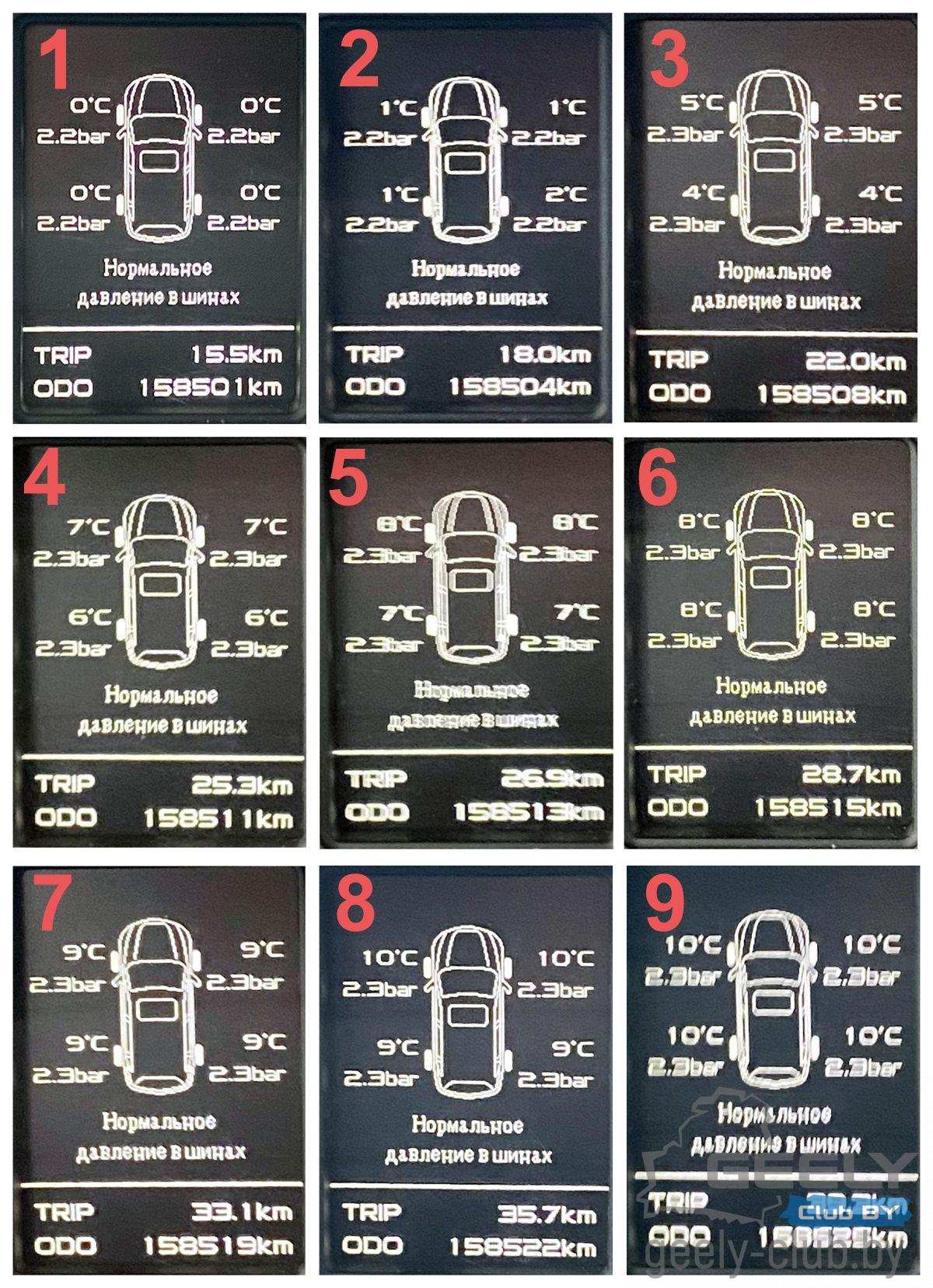

Отличный пошаговый иллюстрированный пример теплового расширения газов. Полезен сейчас в межсезонье и смену климатических условий.
Утренний 25-километровый заезд Emgrand X7 NL-4 по МКАД наглядно показывает, как меняется давление в шинах при их нагреве с начала движения до конца поездки. Если дать шинам остыть, остановив машину, или подвергнуть охлаждению понижением дневной и ночной сезонной температур, то процесс пойдет в противоположную сторону - с утра можно получить недокаченные шины и ошибку отчета датчиков TPMS!
Спасибо за отчет нашему клубню!
Группа в телеграмм GEELY Emgrand X7 (NL-4) #Эксплуатация https://t.me/gcby_nl4
