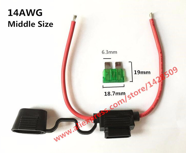

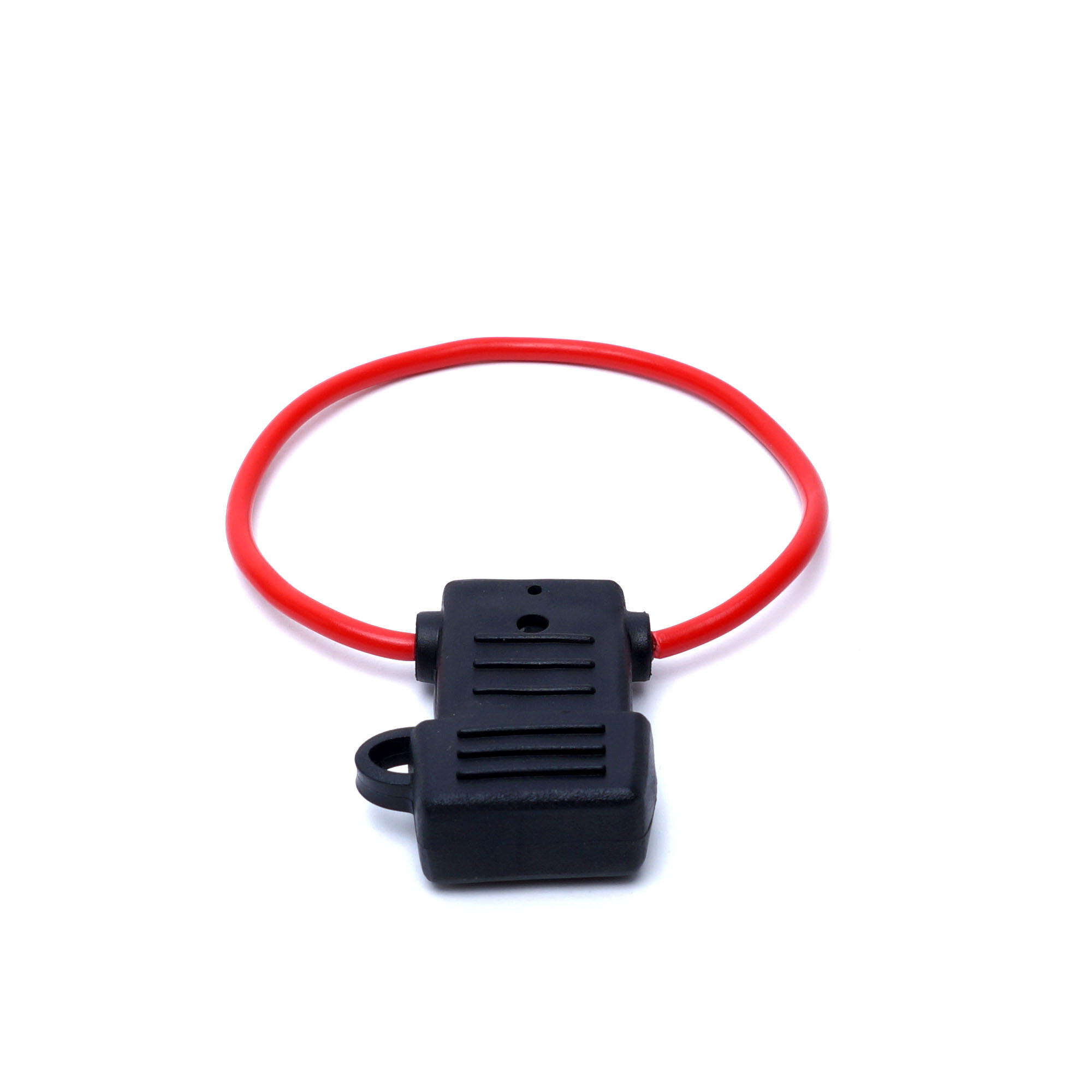

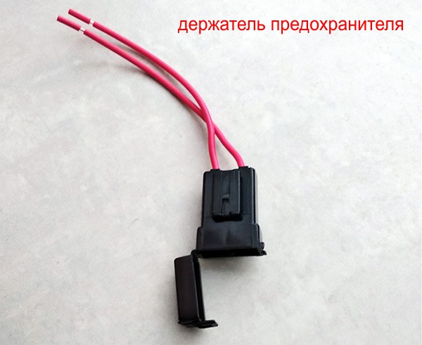

Впаял в цепь держатель предохранителя с крышкой
Держатель предохранителя с крышкой (автомобильный) и предохранитель флажковый

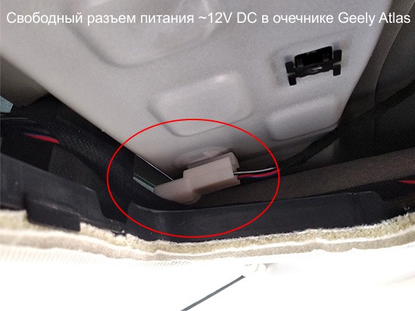

Есть новое усовершенствованное решение по реализации USB-гнезда у лобового стекла Geely Atlas и последующего использования для подключения видеорегистратора!
UPGRADE

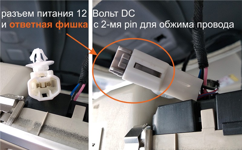

Появилась возможность сделать соединение более "правильно" ближе к заводскому варианту - без использования клемм, изоленты, термоусадки, герметика, пайки и других подручных материалов гаражного мастера.
Использовать «родной» ответный разъем (коннектор) в паре с разъёмом питания DC 12V в "люстре" Джили Атласа. (Пояснения на картинках ниже)
Заинтересованные в "ответной фишке" пишите в личку (Личное сообщение).
Описание процесса и сути на фото и под фото.

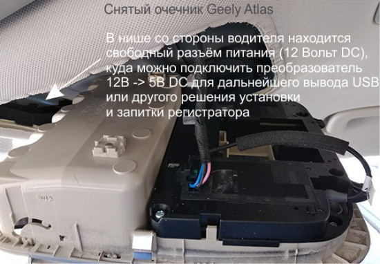

Снятая люстра Geely Atlas (достаточно открутить 2 винта в очечнике и стянуть всю панель на себя - НАЧИНАЯ СО СТОРОНЫ ЛОБОВОГО СТЕКЛА)
Разъем питания 12 Вольт DC (постоянный ток). В нему ничего не подключено.
Контактная группа разъема питания и ответная фишка с 2 pin (соединительный коннектор). <br />К пинам можно обжать 2 провода преобразователя питания 12V DC -&gt; 5V DC или другого исполнения с гнездом USB (см. картинки ниже)
К пинам можно обжать 2 провода преобразователя питания 12V DC -> 5V DC или другого исполнения с гнездом USB (см. картинки ниже)

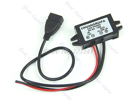

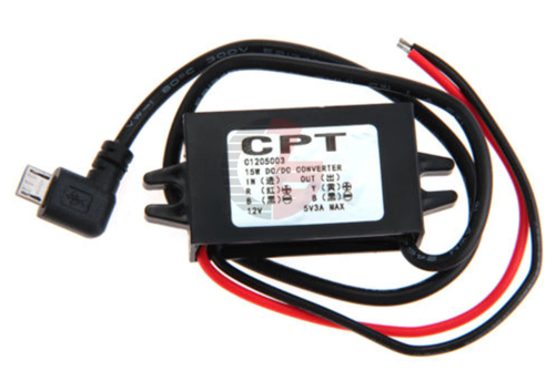

DC-DC 12В в 5В 3A. Мощность конвертер адаптер Micro USB водостойкий
DC преобразователь модуль 12 В до 5 В USB выходной адаптер питания
DC преобразователь модуль 12 В до 5 В USB выходной адаптер питания.png (151.24 КБ) 16397 просмотров

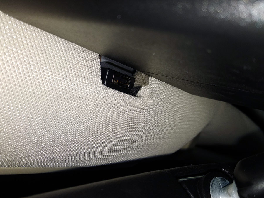

Джили Атлас Комфорт 2.0 механика обновлённая, есть USB-порт сверху у зеркала, но при включении регистратора он переходит в режим связи (как на компе), при включении в другие USB работает как положено, пробовал разные кабеля - результат тот же. В чем может быть затык?

Andrusha M писал(а): 06 ноя 2019, 02:30 есть USB-порт сверху у зеркала, но при включении регистратора он переходит в режим связи (как на компе),
Интересно, может у вас там не просто зарядное гнездо USB, а USB-DATA, как в подлокотнике? Если флешку в этот юсб (у зеркала) воткнуть - ГУ видит данные на флешке?
Просто в зарядном USB-выходе имеется только два провода: + и -, а в подлокотнике (юсб-дата) - четыре. Можно или найти для регика только зарядный кабель или обрезать два центральных провода(дата) и проверить.

#39
Подскажите, как снять панель с очечником и подсветкой? Я открутил два винта, а она не снимается. И так дергал, и так, страшно как-то сильнее вниз дергать, может сдвигать её надо? Или отщелкивать что?
Бер
Сообщения: 157
Город: Михановичи
Установка адаптера для видеорегистратора и вывод питания у зеркала
#40
Непрочитанное сообщение Бер »
Golfer писал(а): 09 янв 2020, 12:57 Подскажите, как снять панель с очечником и подсветкой? Я открутил два винта, а она не снимается. И так дергал, и так, страшно как-то сильнее вниз дергать, может сдвигать её надо? Или отщелкивать что?
Со стороны лобовика попробуйте подцепить. Не бойтесь, главное

AntonVoron писал(а): 11 фев 2020, 00:02 где находится этот свободный провод?
В новых машинокомлектах Geely Atlas с USB-выходом у зеркала заднего вида (в линии примыкания обшивки потолка и лобового стекла) - такого свободного "хвоста" разъема с 12V - увы, нет.
свободный &quot;хвост&quot; разъема с 12V
свободный "хвост" разъема с 12V
Эта тенденция пошла примерно cо второй половины февраля 2019 года - на сборку на завод стали привозить модифицированные (новые) машинокомплекты Атласов (больше USB-выходов по салону, куча подушек безопасности, спинка заднего дивана имеет другой угол наклона, новые ГУ Ecarx 1127h вместо Pateo).
По сути, правильнее сказать, сперва было втюхано продано залежавшееся старьё со складов.
Может кто-то еще припомнит изменения...
