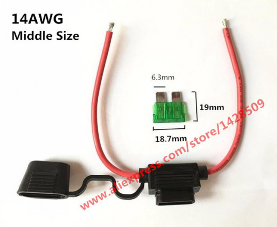

Впаял в цепь держатель предохранителя с крышкой
Держатель предохранителя с крышкой (автомобильный) и предохранитель флажковый

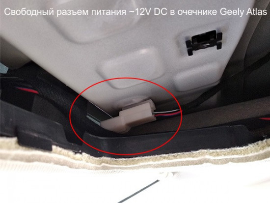

Снятая люстра Geely Atlas (достаточно открутить 2 винта в очечнике и стянуть всю панель на себя - НАЧИНАЯ СО СТОРОНЫ ЛОБОВОГО СТЕКЛА)
Разъем питания 12 Вольт DC (постоянный ток). В нему ничего не подключено.
Контактная группа разъема питания и ответная фишка с 2 pin (соединительный коннектор). <br />К пинам можно обжать 2 провода преобразователя питания 12V DC -&gt; 5V DC или другого исполнения с гнездом USB (см. картинки ниже)
К пинам можно обжать 2 провода преобразователя питания 12V DC -> 5V DC или другого исполнения с гнездом USB (см. картинки ниже)

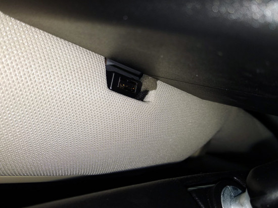

Джили Атлас Комфорт 2.0 механика обновлённая, есть USB-порт сверху у зеркала, но при включении регистратора он переходит в режим связи (как на компе), при включении в другие USB работает как положено, пробовал разные кабеля - результат тот же. В чем может быть затык?

Andrusha M писал(а): 06 ноя 2019, 02:30 есть USB-порт сверху у зеркала, но при включении регистратора он переходит в режим связи (как на компе),
Интересно, может у вас там не просто зарядное гнездо USB, а USB-DATA, как в подлокотнике? Если флешку в этот юсб (у зеркала) воткнуть - ГУ видит данные на флешке?
Просто в зарядном USB-выходе имеется только два провода: + и -, а в подлокотнике (юсб-дата) - четыре. Можно или найти для регика только зарядный кабель или обрезать два центральных провода(дата) и проверить.

Подскажите, где находится этот свободный провод? всю обшивку посмотрел и нет ничего
Видеорегистратор GEELY ATLAS NL-3. Установка адаптера для регистратора и вывод питания к зеркалу
Добавлено: 11 фев 2020, 10:15
AntonVoron писал(а): 11 фев 2020, 00:02 где находится этот свободный провод?
В новых машинокомлектах Geely Atlas с USB-выходом у зеркала заднего вида (в линии примыкания обшивки потолка и лобового стекла) - такого свободного "хвоста" разъема с 12V - увы, нет.
свободный &quot;хвост&quot; разъема с 12V
свободный "хвост" разъема с 12V
Эта тенденция пошла примерно cо второй половины февраля 2019 года - на сборку на завод стали привозить модифицированные (новые) машинокомплекты Атласов (больше USB-выходов по салону, куча подушек безопасности, спинка заднего дивана имеет другой угол наклона, новые ГУ Ecarx 1127h вместо Pateo).
По сути, правильнее сказать, сперва было втюхано продано залежавшееся старьё со складов.
Может кто-то еще припомнит изменения...

Ребят подскажите, где предохранитель на фишку? Был подключен регистратор, сейчас питание пропало.
