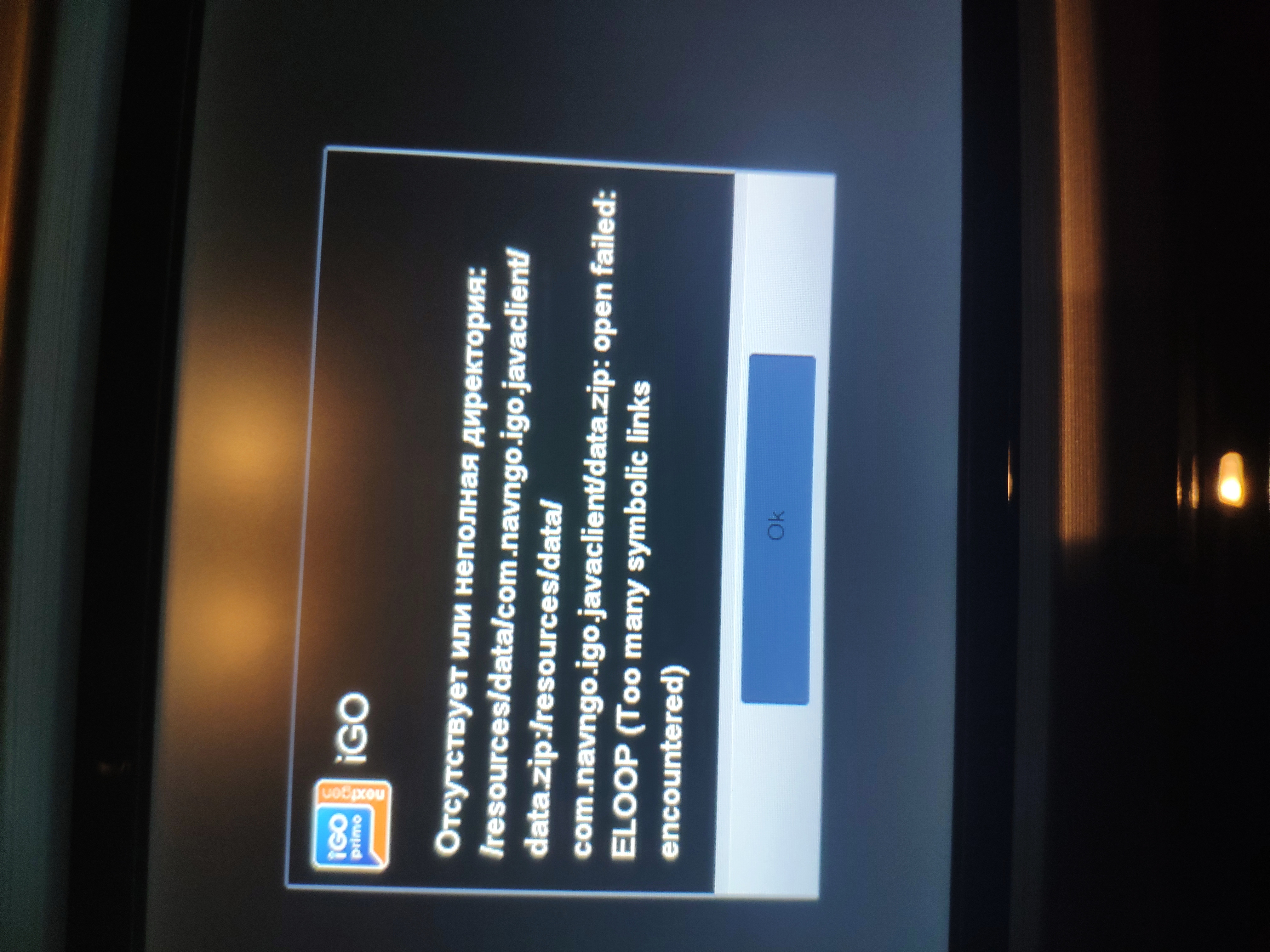

Я дико извиняюсь, но чем map раздел прошивать? :)

1. Прошиваете map раздел.
2. Запускаете es проводник
3. Заменяете по пути /resources/iGO/ файл igo.apk на файл скачанный с яндекс-диска.
4. Настраиваете магнитолу, по видео-инструкции без удаления содержимого каталога resources
5. после замены и первой перезагрузки igo вернется на свое место, но будет отсутствовать лицензия. Кидайте номер pdsn в личку, скину лицензию.
Попробовал пару раз, проишвал раздел map , в resources ничего не трогал , получаю вот такое окно:
Хотя папка эта по указанному пути есть и в ней все вроде есть
