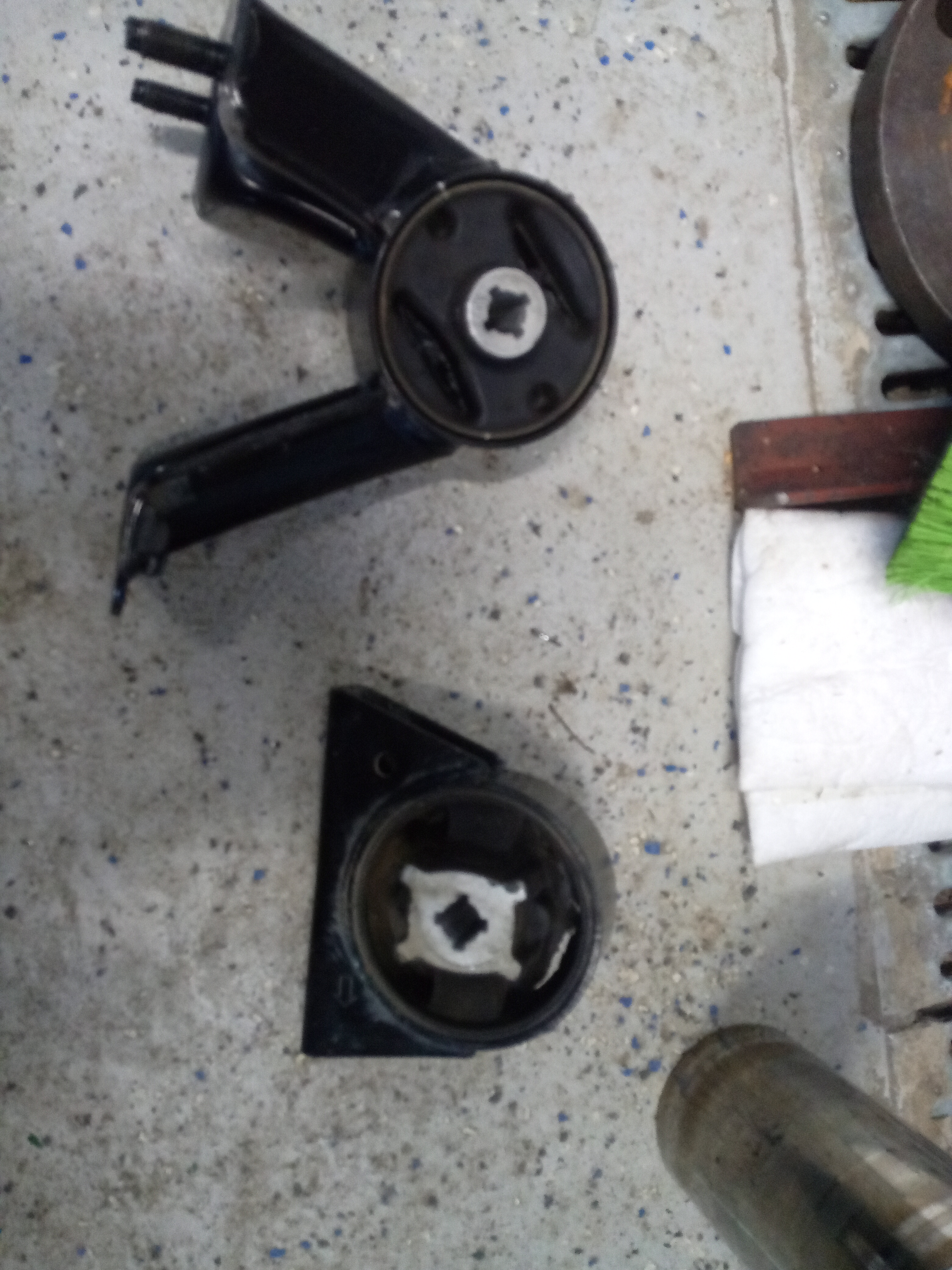

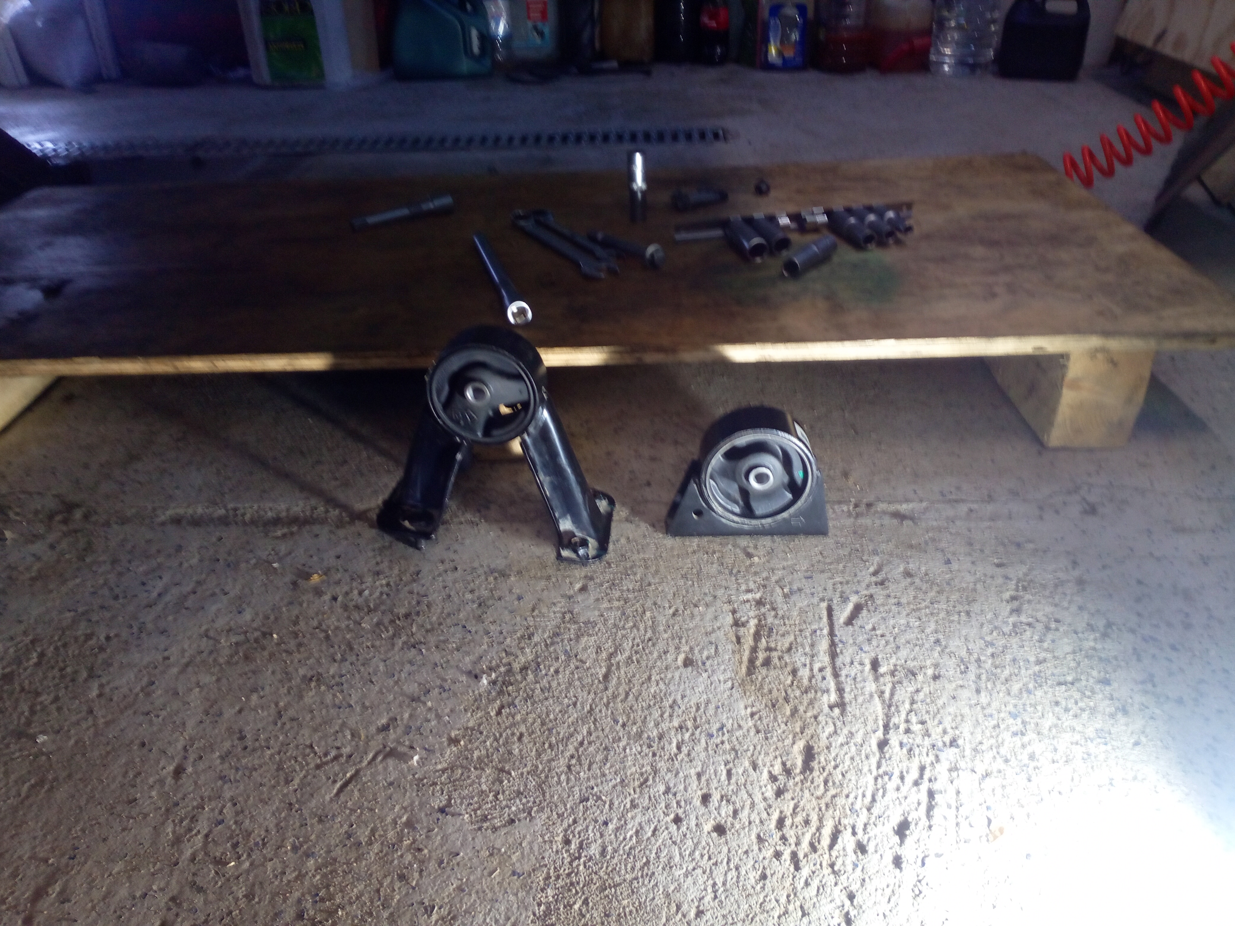

Makslm писал(а): 24 ноя 2019, 09:01 забили деревянные чопы стук пропал;
- перевернули сайлент на опоре на 45 градусов стук пропал;
Максим, со всем этим да стало по лучше, звук стал быть тише, очень тихий, что бы его поймать нужно было умудриться, можно по думать конечно дальше, может я не те сацленты по конструкции поставил((((( может не так как надо нашему двигатели поставил, может по другому нужно, ХЗ в общем.
На фото видно как я поставил, поставил как на ниссане они должны стоять
А вот так и такие стояли родные
