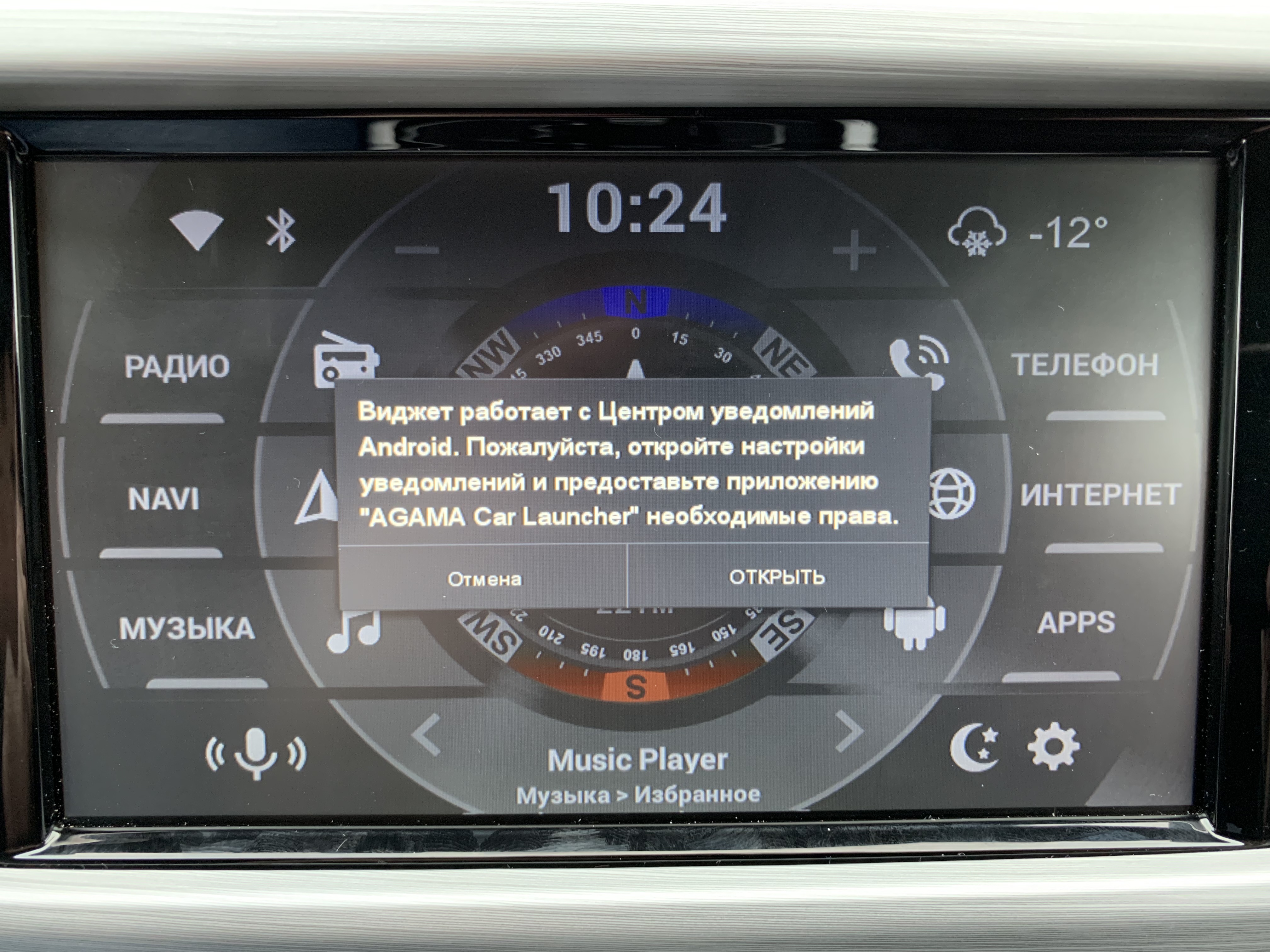

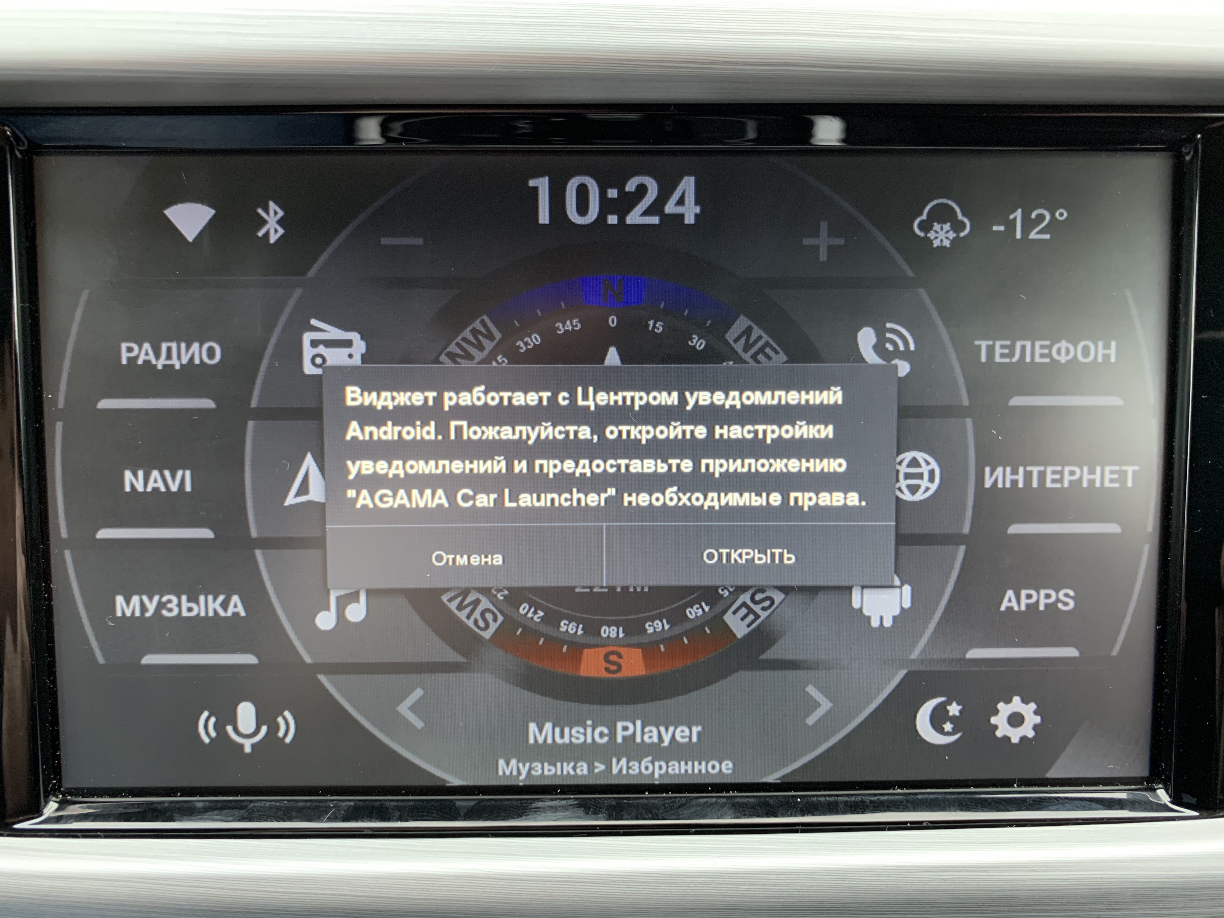

Добрый день. Может кто знает как победить то что на фото, это по нижнему виджету который Music Player. При нажатии « открыть» лаунчер вылетает. Может есть способ как-то обойти это разрешение для данного виджета.

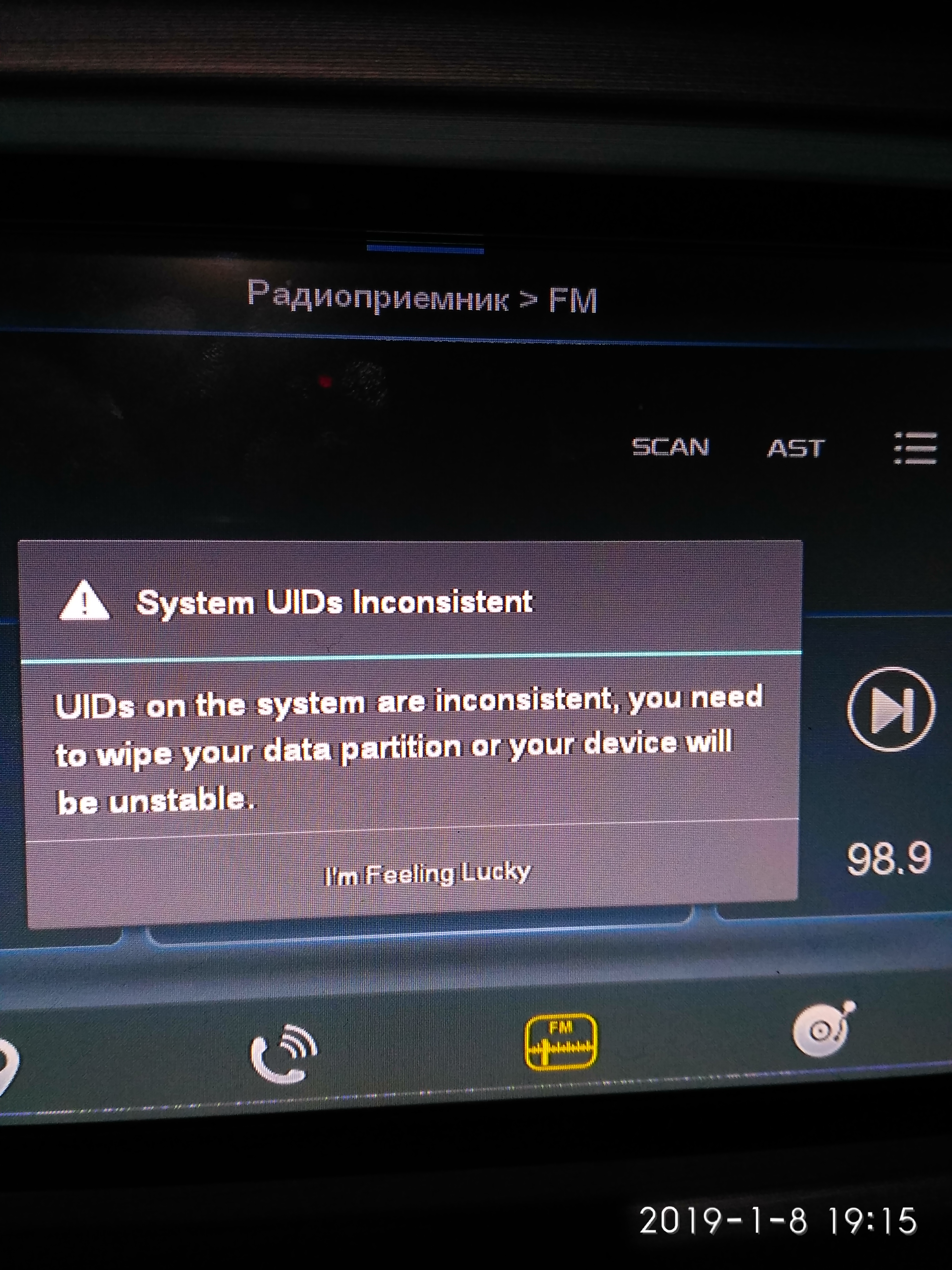

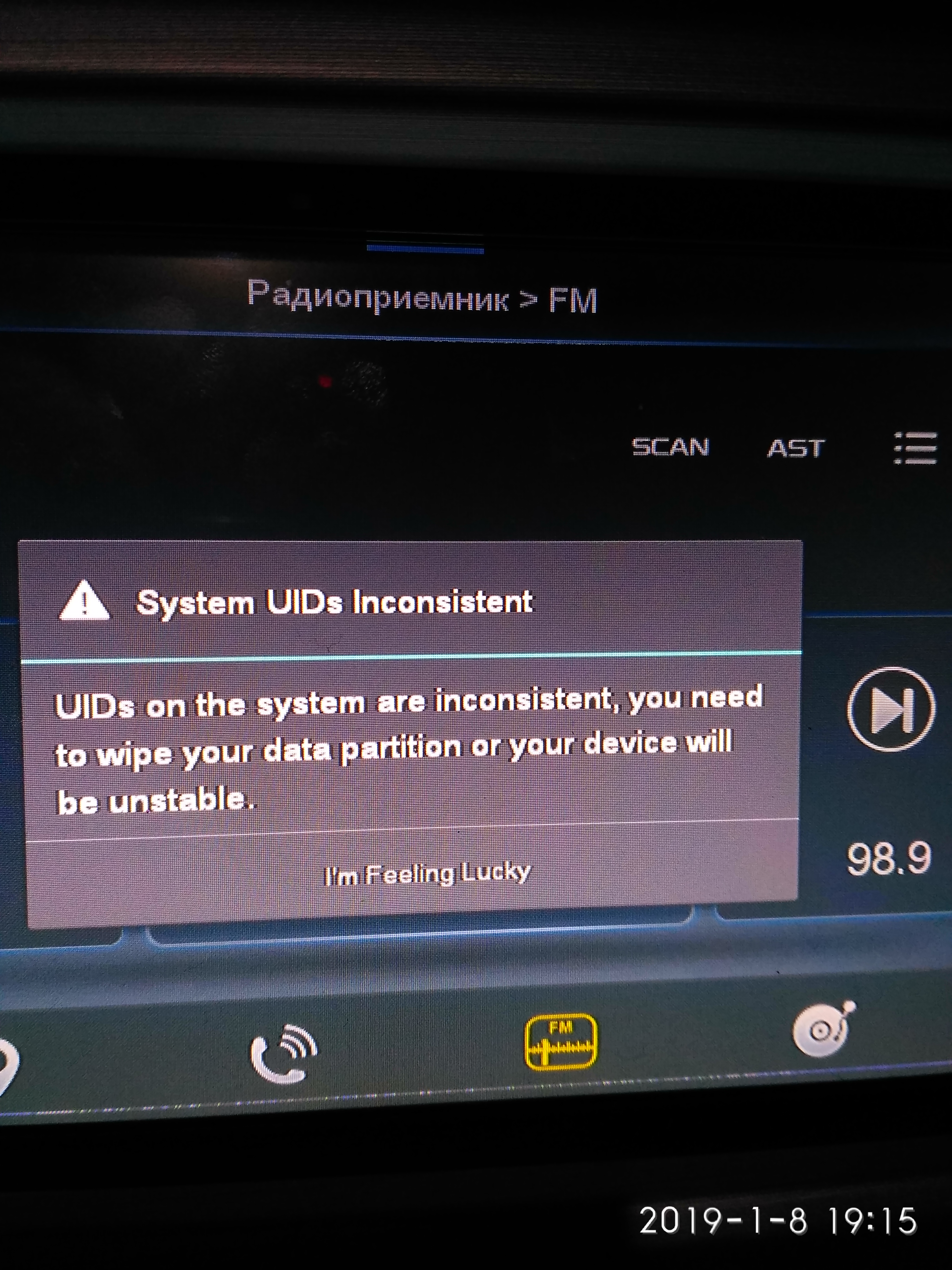

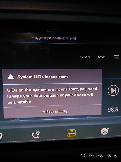

Парни подскажите пожалуйста, стало выскакивать сообщение, просит удалить какой-то раздел. Как это можно исправить?
