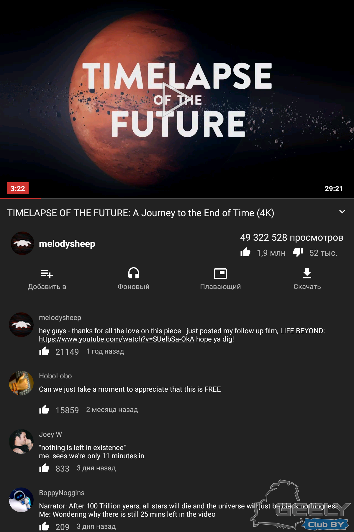

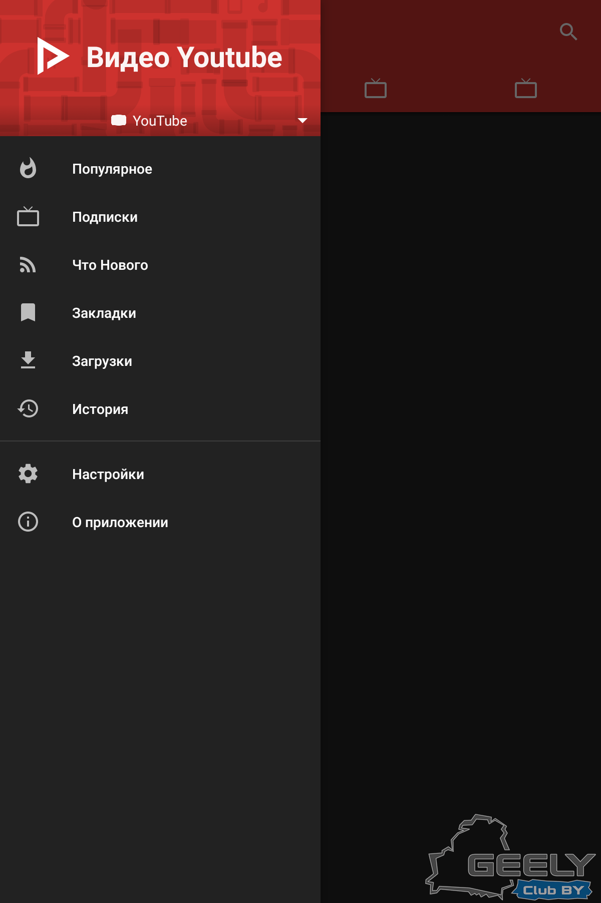

Используйте NewPipe Legacy последней версии 0.20.8 (28.12.2020)
Он должен работать.
----- описание ----
NewPipe Legacy
Легкий интерфейс YouTube для версий ОС 4.x
NewPipe не использует ни библиотеки фреймворка Google, ни API YouTube. Он только анализирует веб-сайт, чтобы получить необходимую информацию. Поэтому это приложение можно использовать на устройствах без установленных служб Google. Кроме того, вам не нужна учетная запись YouTube для использования NewPipe, это FLOSS.
