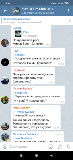

Владимир из Гомеля отписался в телеграмме что удалось специально спровоцировать стук.
Добавлено: 24 ноя 2019, 17:27
Semenich
Makslm писал(а): 24 ноя 2019, 10:43спровоцировать
Как с провоцировать?) У нас телеграмма нет.

Добавлено: 24 ноя 2019, 17:45
Makslm
Makslm писал(а): 24 ноя 2019, 17:43
- Написано так
