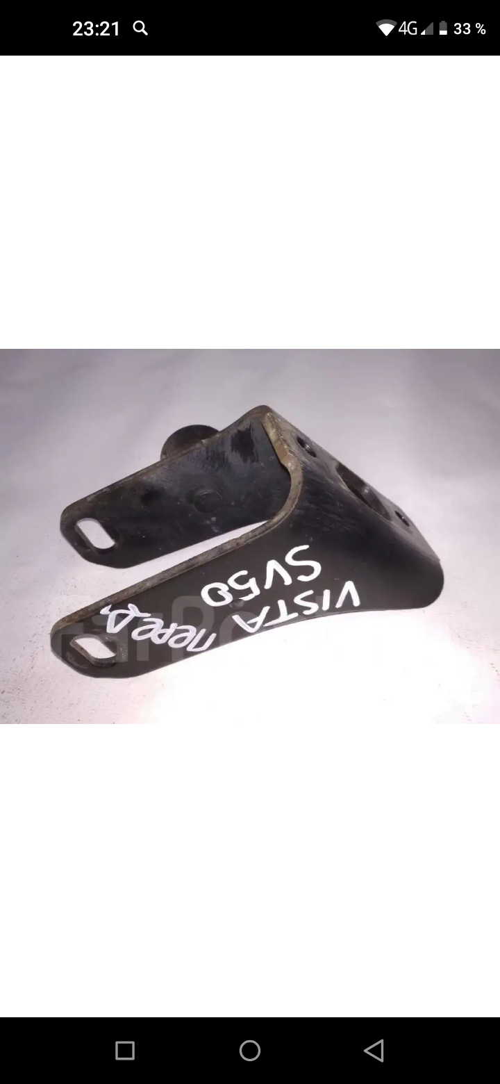

Makslm писал(а): 25 ноя 2019, 13:29нисановские
Да поставил от Ниссан, хучу ещё немного с ними по работать, надо переспать а переднем кранштейне ДВС сделать продольные прорези под болт подушки, это ни как не скажется на моторе и все такое - для теоретиков)))), почему хочу так сделать, потому что с зади подушка поооочти совпала с креплением блока, пришлось чуть чуть приподнять ( не критично ), а вот с передней туговато, пришлось поддамкрачивать тонсть делать натяг в сторону кручения ДВС когда едим в перед, тоесть я его типа сделал ближе к стуку)))))))
Вот обратите внимание имение на переднее продолговатое отверстие, я хочу разшорошить на фрезере так же красиво.
