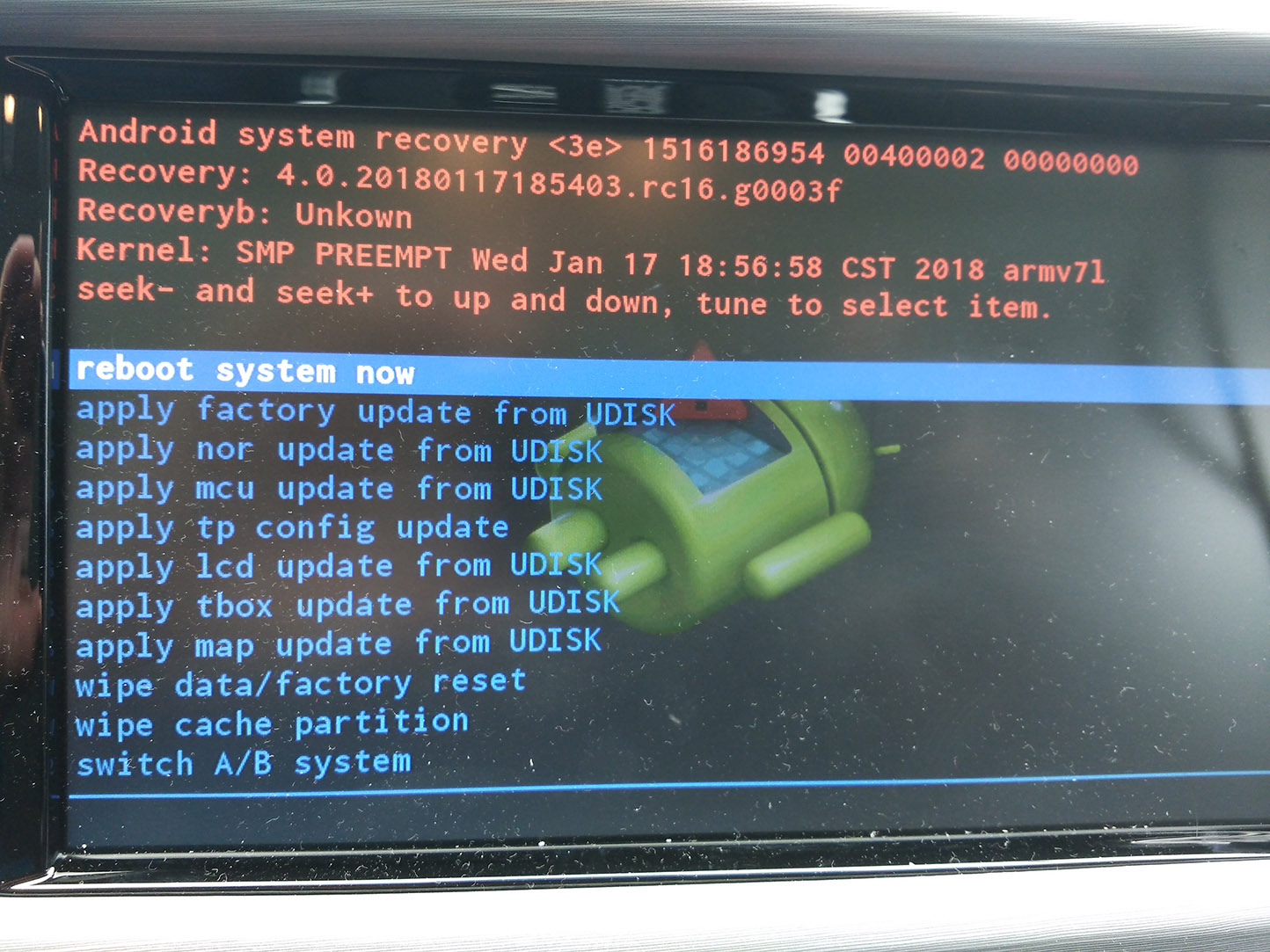

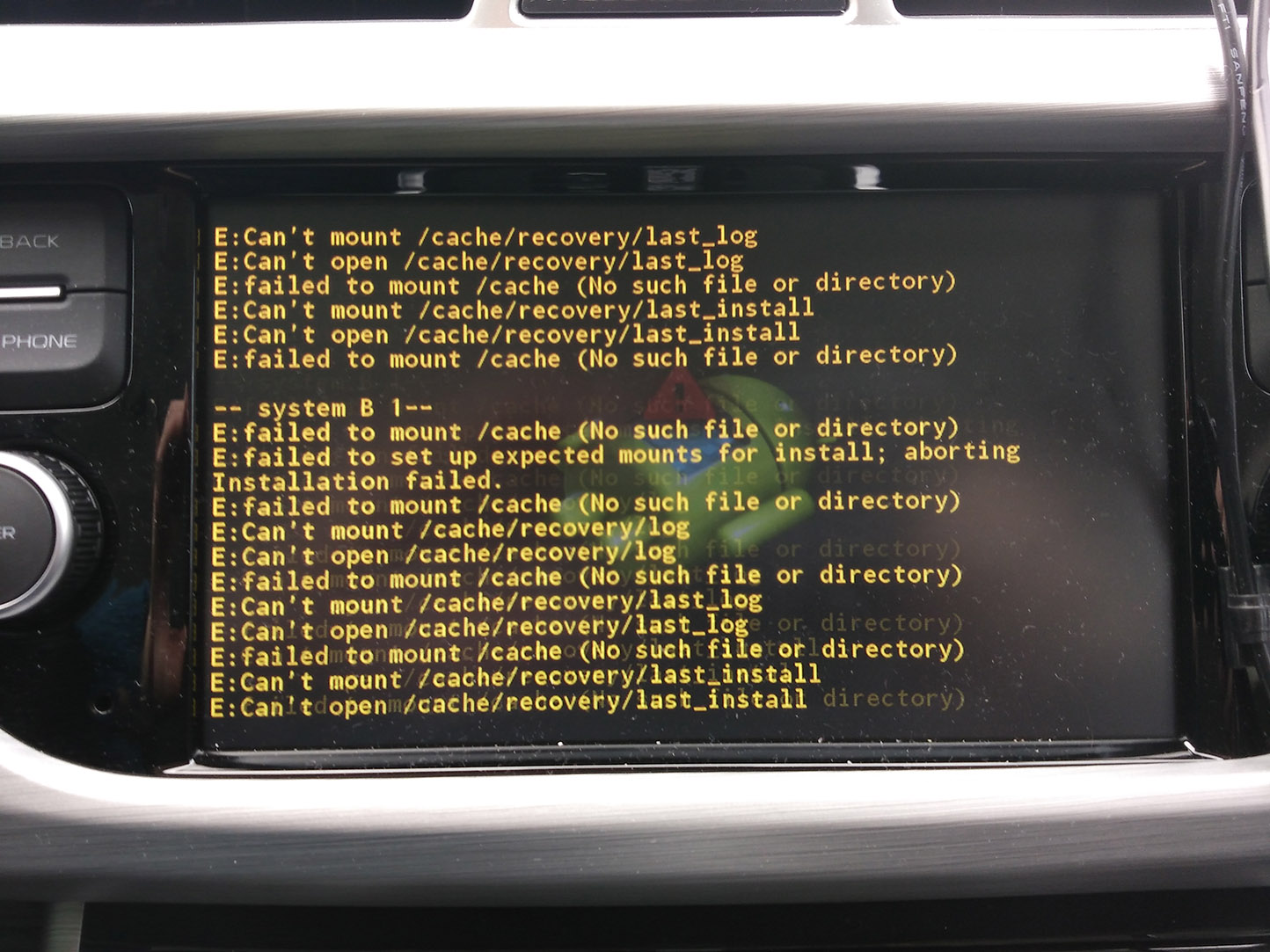

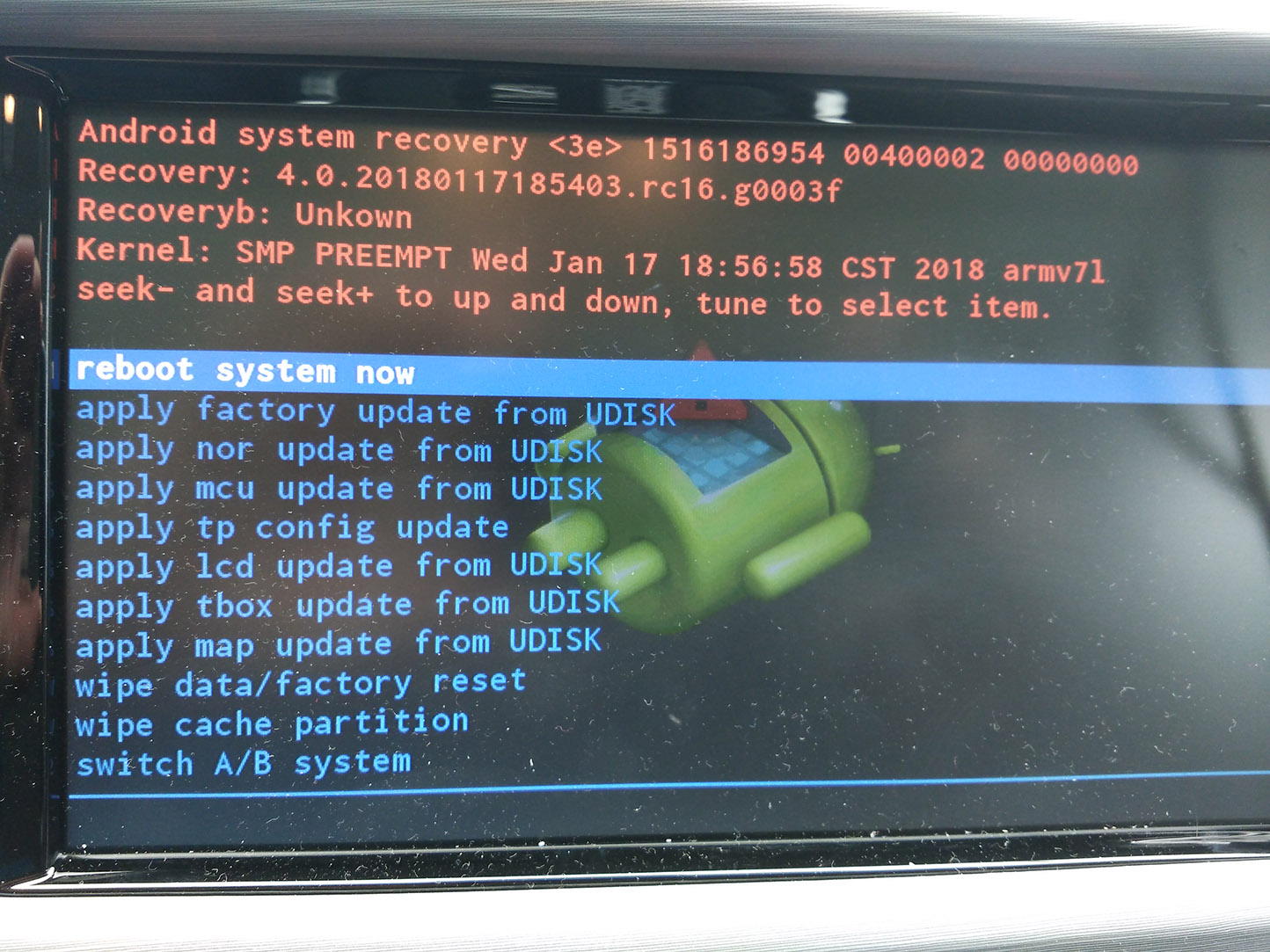

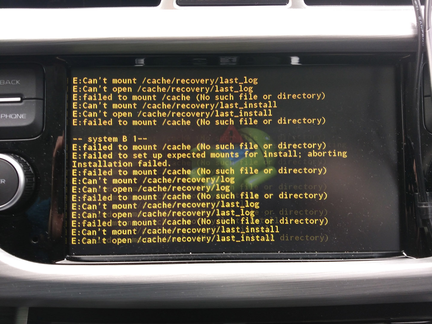

Нужна помощь! Выключилась магнитола в процессе установки 2-го шага (Apply factory update from UDISK). Теперь магнитола не включается, при попытке откатиться на rc16 выдает то, что на фото.
Стаж: 8 лет 1 месяц
#429
belarus1988 писал(а): 19 янв 2019, 21:59 Нужна помощь! Выключилась магнитола в процессе установки 2-го шага (Apply factory update from UDISK). Теперь магнитола не включается, при попытке откатиться на rc16 выдает то, что на фото.
сменить на хорошую флеш usb3.0. скачать https://yadi.sk/d/COwIadr8p9GoSA, содержимое полажить в папку update в корне флешки и прошивать.

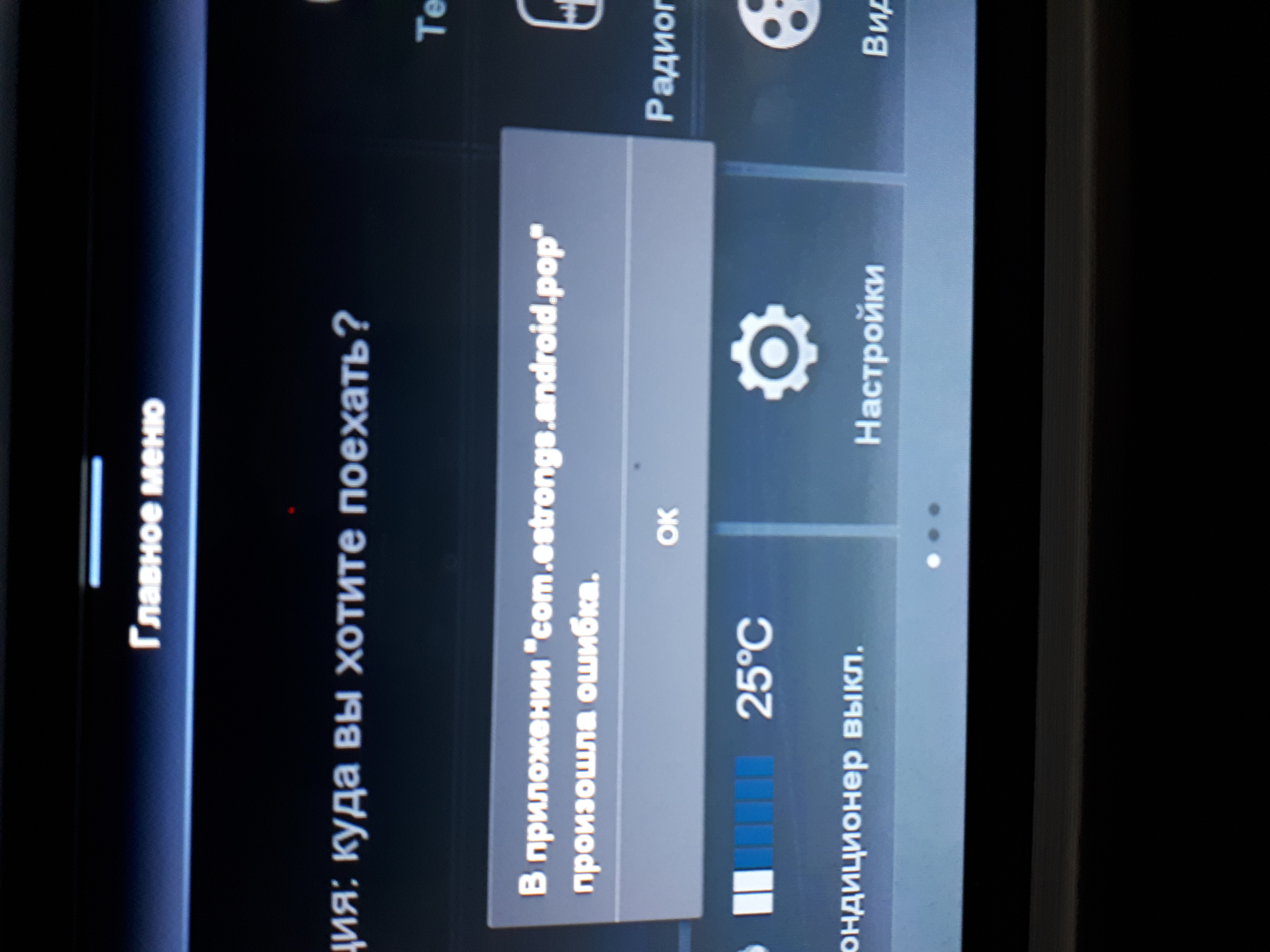

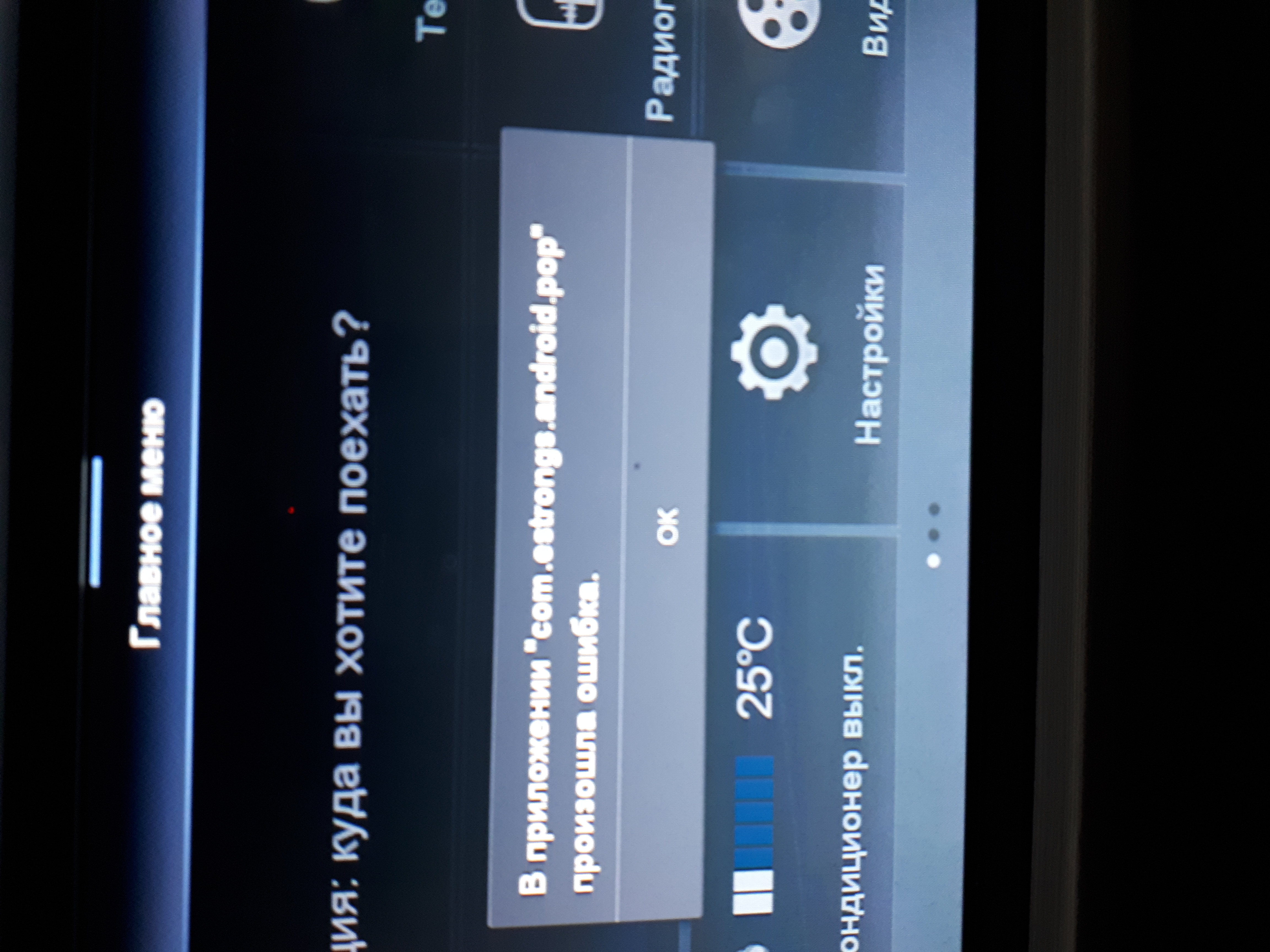

Добрый день! Изначально происходит загрузка в стоковый лаунчер. Через некоторое время вываливается окно с ошибкой. Как можно исправить?
Стаж: 8 лет 1 месяц
#431
Это ошибка работы es проводника. Если есть возможность, то переустановите. Нет, шейте занаво.

Непрочитанное сообщение samson67 »
А переустановить es проводник можно, как обычный apk? Через es проводник?
