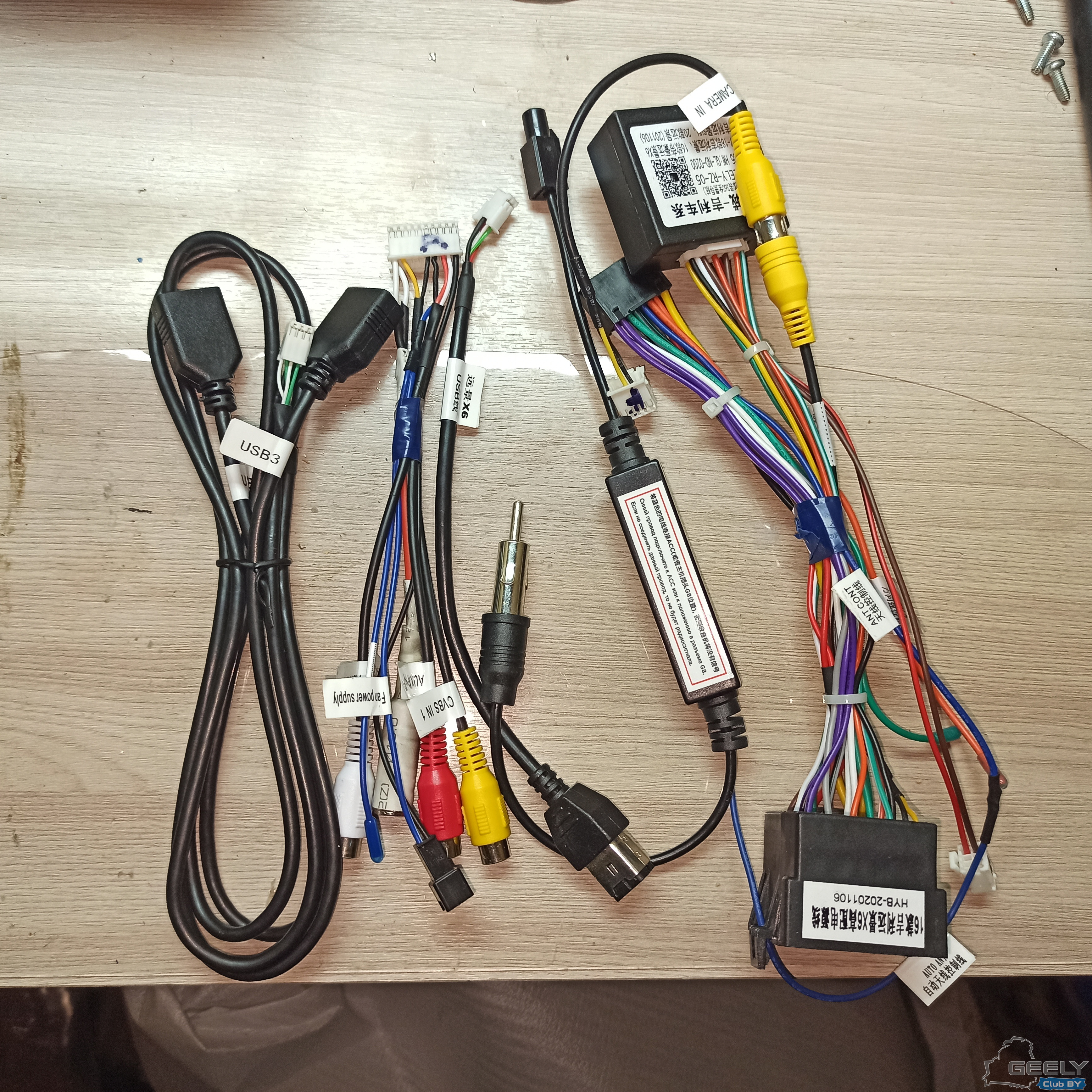

Сегодня получил свою посылку, взял Teyes CC2 PLUS. Набор проводки сильно отличается. Переходник для антенны идёт уже в комплекте и с усилителем. Почему-то для нашей машины добавлен модуль CAN BUS. Есть кабеля непонятного назначения. В смысле понятно, что это какой-то переходник для USB, но пока не ясно куда его втыкать.
В разъём питание ISO добавлен третий ряд и там есть клеммы навскидку подключение CAN к машине, но я пока в инете не нашёл фото нашего разъёма.
Кабель буду ещё допиновывать разъёмом для микрофона для голосового управления.
На выходных доеду до магазина радиодеталей.
Фото чуть позже выложу. Сейчас пока ставить не буду. Морозы в этом году лупят под -20, а на субботу вообще -29 прогноз. Не хочу ничего ломать. Да и ещё микрофон и sub не привезли.

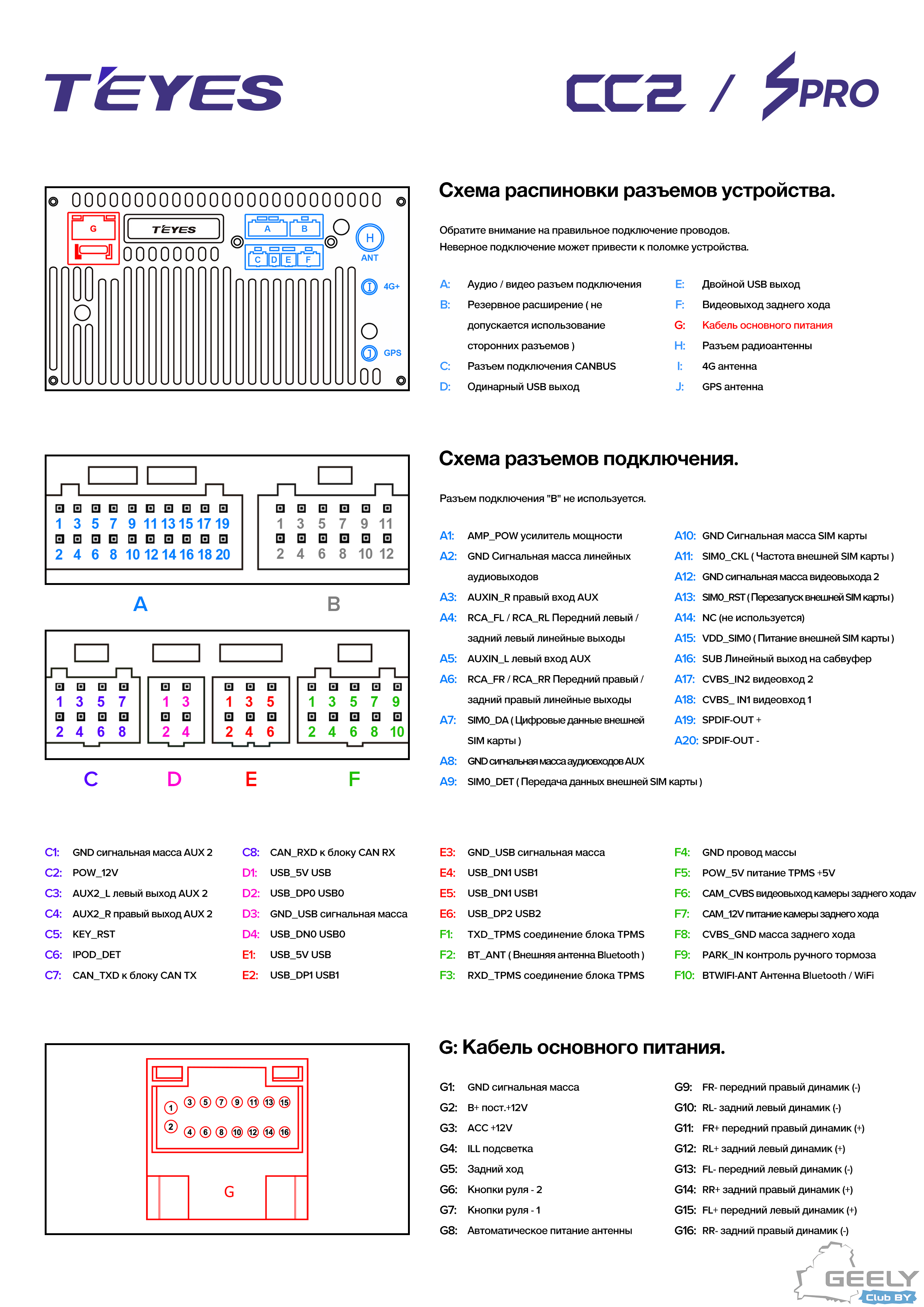

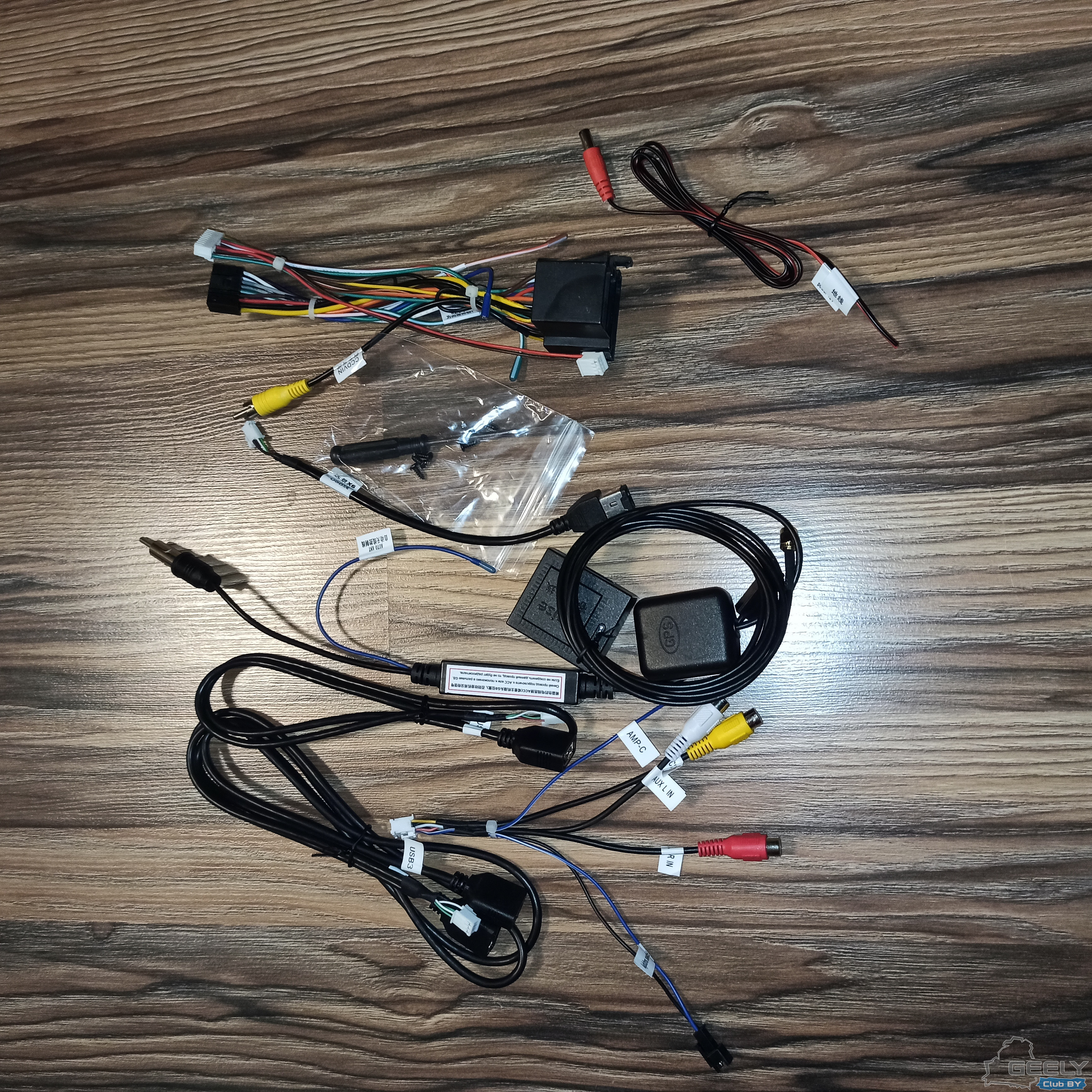

Разобрался с подключением, кабелями и распиновкой. Собрал нужный комплект кабелей. Убрал на мой взгляд лишний AUX, добавил выхода на сабвуфер/усилитель и разъём для микрофона.
Вопрос к знающим. У кого есть фото этих разъёмов машины там, где видно какие пины заняты?
В штатную магнитолу судя по фото распиновки ШГУ, в разъём А, может приходить CAN BUS. Интересно по факту она там есть или нет? Нигде от нашей машины фото не нашёл. Может кто разбирал и помнит в нижнем разъёме все пины заняты или есть свободные?

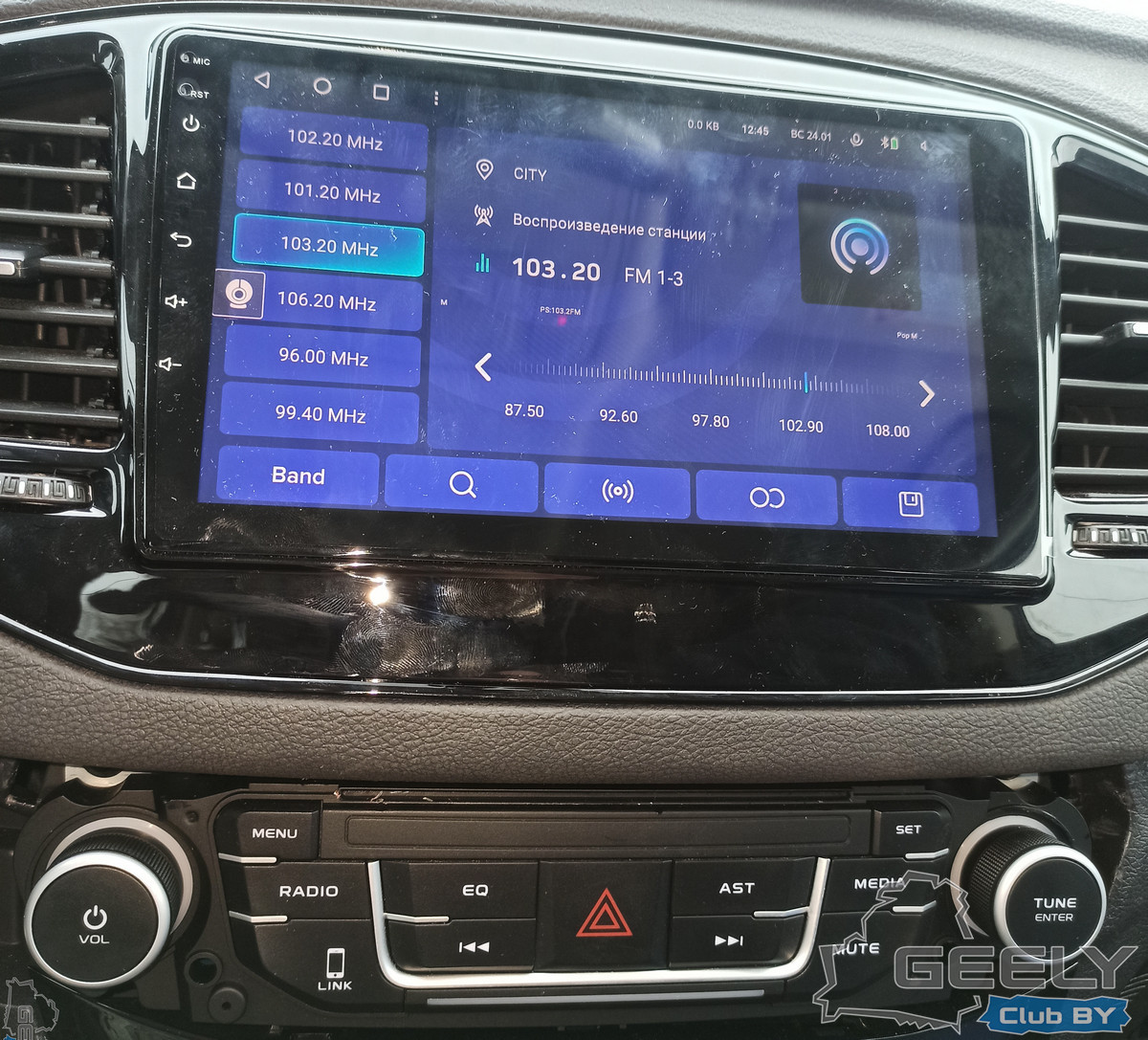

Сегодня поставил. Всё работает. Настройки кнопок не трогал всё заработало само, никаких танцев не понадобилось. Осталось доделать крепления сабвуфера. и произвести настройки звука. Ещё прослушать курс обучения по магнитоле)))felix_by писал(а): 22 дек 2020, 10:30
еще точнее это монитор самой магнитолы которая расположена под ним!
так вернее будет, чтобы вы понимали устройство мультимедиа.
хотя заменив ГУ, имхо максимум потеряете функцию радиоприемника так то... ну и управляющие кнопки на самой магнитоле и руле, прикрутить их без танцев будет сложно
Фото сделано в процессе проверки. Ещё не всё поставлено.
