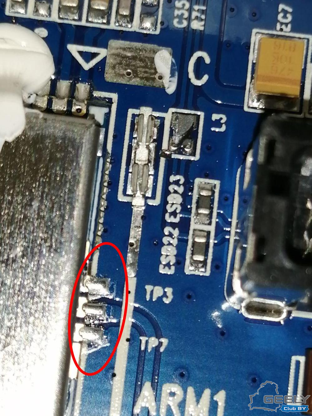

Достал ГУ Geely Emgrand X7 NL-4, припаял антенну, пропаял три боковых контакта, как на видео, собрал. Не включается совсем. :cry: Может что подскажете.

Вопрос, может из-за не отключенного АКБ, когда снимал ГУ. И ещё пропаяв боковые контакты они стали все прозваниваться между собой. Паял аккуратно.
felix_by
Сообщения: 187
Стаж: 5 лет 11 месяцев
Реализация навигации в Geely Emgrand X7 NL-4
#51
YURA писал(а): Вопрос, может из-за не отключенного АКБ, когда снимал ГУ. И ещё пропаяв боковые контакты они стали все прозваниваться между собой. Паял аккуратно.
аккумулятор не имеет значения. Контакты должны прозваниваться, это из-за фильтров высокочастотных, на включение ГУ не влияет.

Антенну откинул, передёрнул шлейфы. На ГУ вроде всё ок. Может предохранитель какой есть?

YURA писал(а): Достал ГУ Geely Emgrand X7 NL-4, припаял антенну, пропаял три боковых контакта, как на видео, собрал. Не включается совсем.
3 боковых контакта
3 боковых контакта
Давайте фото вашей "аккуратной" работы в студию
Вы наложили лишнего припоя на боковые контакты - где-то затекло. Такой плачевный опыт уже был.
Это короткое замыкание. Магнитола ушла в защиту. Где-то лишний припой присутствует, его нужно убрать.
1. Уберите лишний припой! Сеткой или многожильным проводом. (сетка продается в "паяльных" магазинах)
2. Спиртом, а не кислотой и не растворителем !!! убрать лишний флюс.
Для начала проверить сопротивление на разъёме антенны, если 0 или ~50 Ом работать не будет.
Должно быть ~300-800 Ом
(Пояснение: Если щуп мультиметра "плюс" кинуть на центральный контакт, щуп "минус" на массу, то будет 460 Ом;
если щупы кинуть наоборот, будет 760 Ом)
Перейти в Тему: "GPS антенну припаял, а спутников не видит!" Одна из проблем доработки ГУ Geely Emgrand X7 NL-4

Благодарю за помощь!
"Дело было не в бобине...". ... паял.
Да где-то коротнул, убрал излишки припоя, всё ок.
