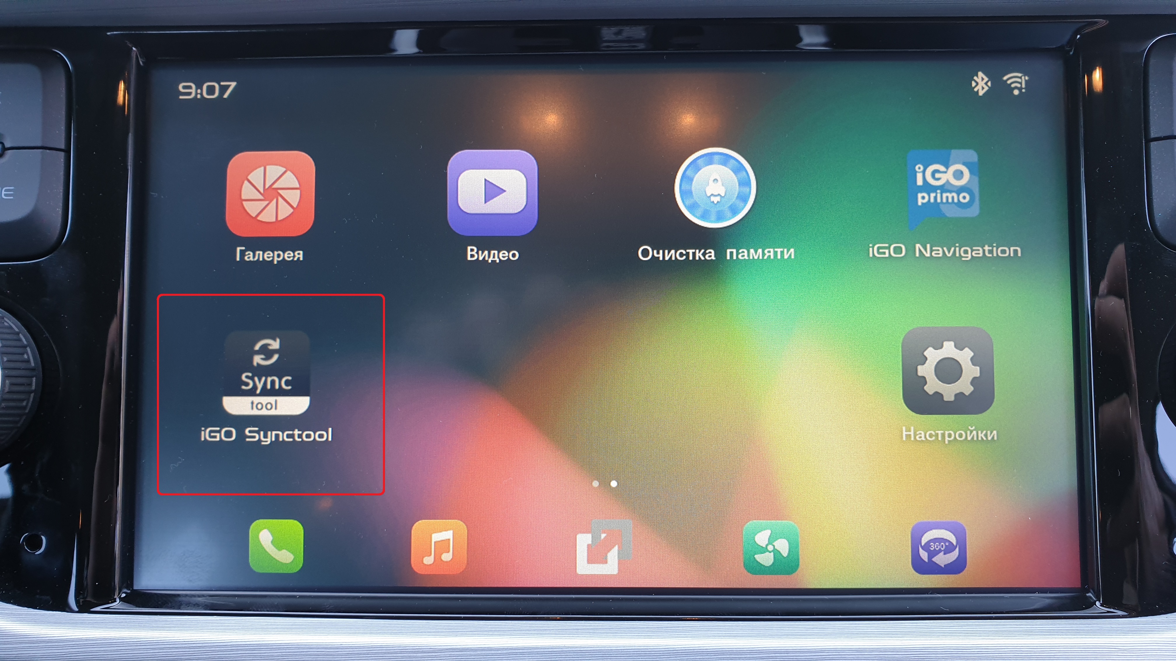

Alex68, Kagyr, в iGo навигаторе нет никакой кнопки "Обновить". Запустите приложение iGo Synctool
Сам тоже тупил и долго искал, потом наткнулся на эту утилиту. MaxVE, обнови немного инструкцию. А то вводишь людей в заблуждение ;)

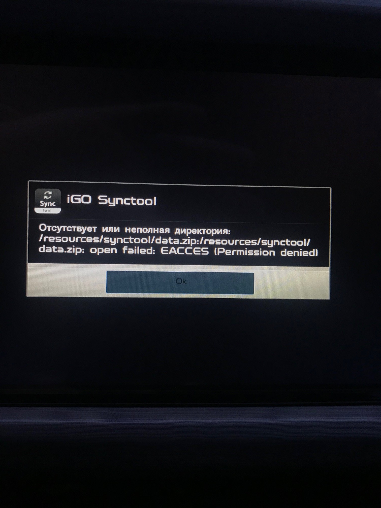

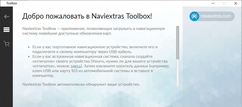

Запускал этот Synctool, но он, как с воткнутой флешкой, так и без, реагирует одинаково - выдает две ошибки (сейчас точно не помню, какие) и всё. Никаких файлов на флешке не создает. При этом прога, которая скачивается с сайта для атласа (Naviextras Toolbox 4) ничего делать не хочет, пока не увидит отпечаток на флешке.
Странно. Может флэшку другую попробовать? У меня всё прошло с первого раза. Программа iGo Synctool на ГУ сообщила, что всё удачно записано на USB флэшку и отправила на компьютер, выдав миниинструкцию.

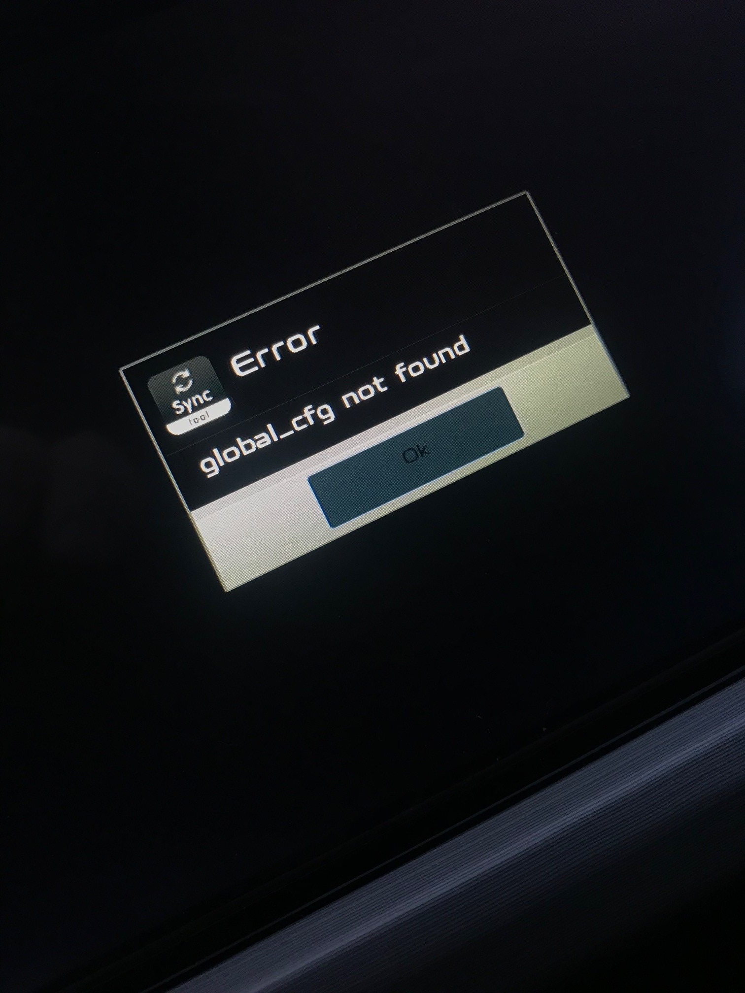

Нашел закономерность - при запуске автомобиля бортовой комп пишет на английском, пока не запустится мультимедиа :shock:
Флэшки менял и 3.0 и 2.0

В точности такая же ситуация, как у Alex68. Пробовал и USB 2.0 (8GB) и USB 3.0 (32 GB).

Там есть отдельное приложение для обновление карт, но оно у меня падает с ошибкой.
