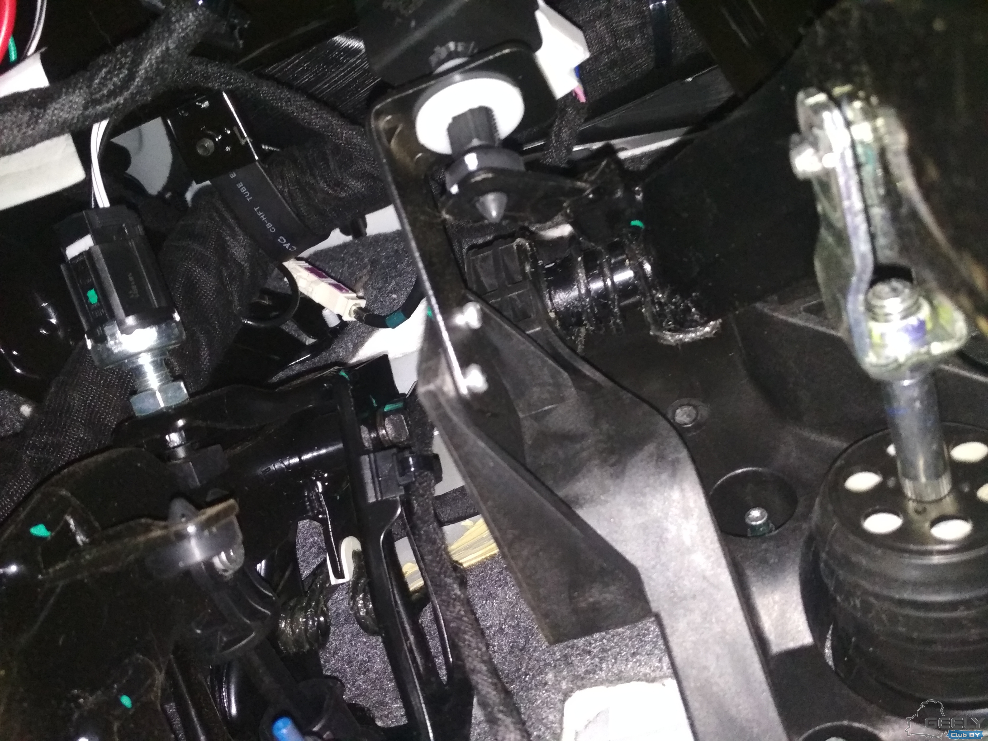

Ребят, а может кто-то посмотреть у себя на Мкпп из тех кто поставил круиз, на педали сцепления стоит микровыключатель (концевик), (который видит нажата педаль или нет) один или их там два у вас?

евген87 писал(а): 02 мар 2020, 19:57 Ребят, а может кто то посмотреть у себя на мкпп кто поставил круиз, на педали сцепления стоит микровыключатель,(который видит нажата педаль или нет) один или их там два у вас
один. Круиз прекрасно работает.

MastZ писал(а): 09 мар 2020, 11:07 один. Круиз прекрасно работает.
Спасибо большое за ответ! Только я немного не понял по фото, этот концевик работает в начале или в конце педали? То есть когда выжал сцепление до конца он нажимается? Или когда чуть нажал педаль и он уже отжался?

MastZ писал(а): 09 мар 2020, 11:07один.
И как у вас двигатель запускается, с нажатой педалью сцепления или можно и без выжима
MastZ
Сообщения: 71
Авто: Emgrand X7
#55
Двигатель запускается ТОЛЬКО при нажатой педали сцепления. Как работает концевик внутри (замыкание или размыкание) я не знаю. При нажатии на педаль сцепления-шток выходит.
