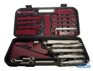

IGREK писал(а): ...Вопрос: поможет ли спец. инструмент (съёмники),чтобы ничего не сломать?
Может у кого есть опыт?
Поможет конечно, только инструмент должен быть профессиональный, а не с Али, и опыт работы демонтажа. :good: :drinks:

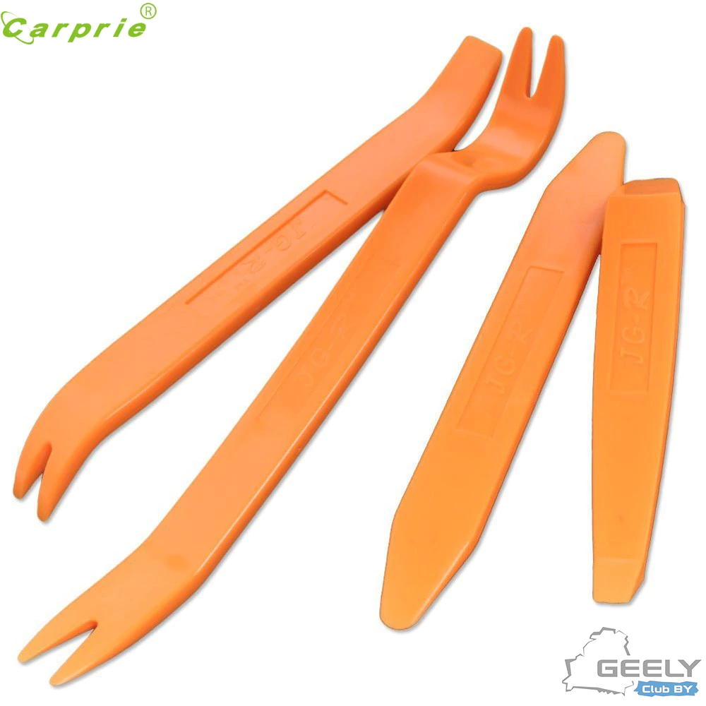

flexy писал(а): Дайте ссылку, очень интересно.
Не придирайтесь, естественно не для снятия одноразовых клипс, а для снятия обшивки. ;)
типа это:
а не это:

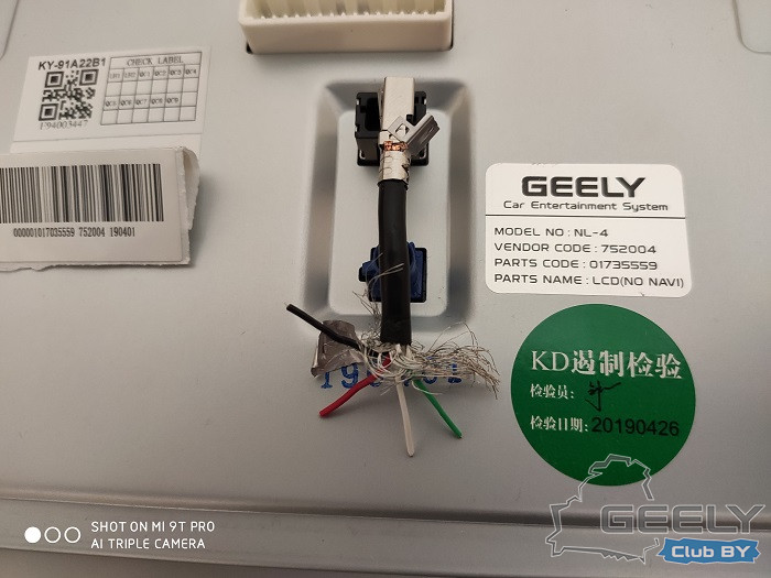

Подскажите, какой цвет чему предназначен? С разъемами и подключением в задней части камеры заднего вида все понятно, а впереди (где ранее был штатный дисплей, а теперь TEYES SPRO Plus не совсем, нужна поддержка плз!!! Куда что припаять?

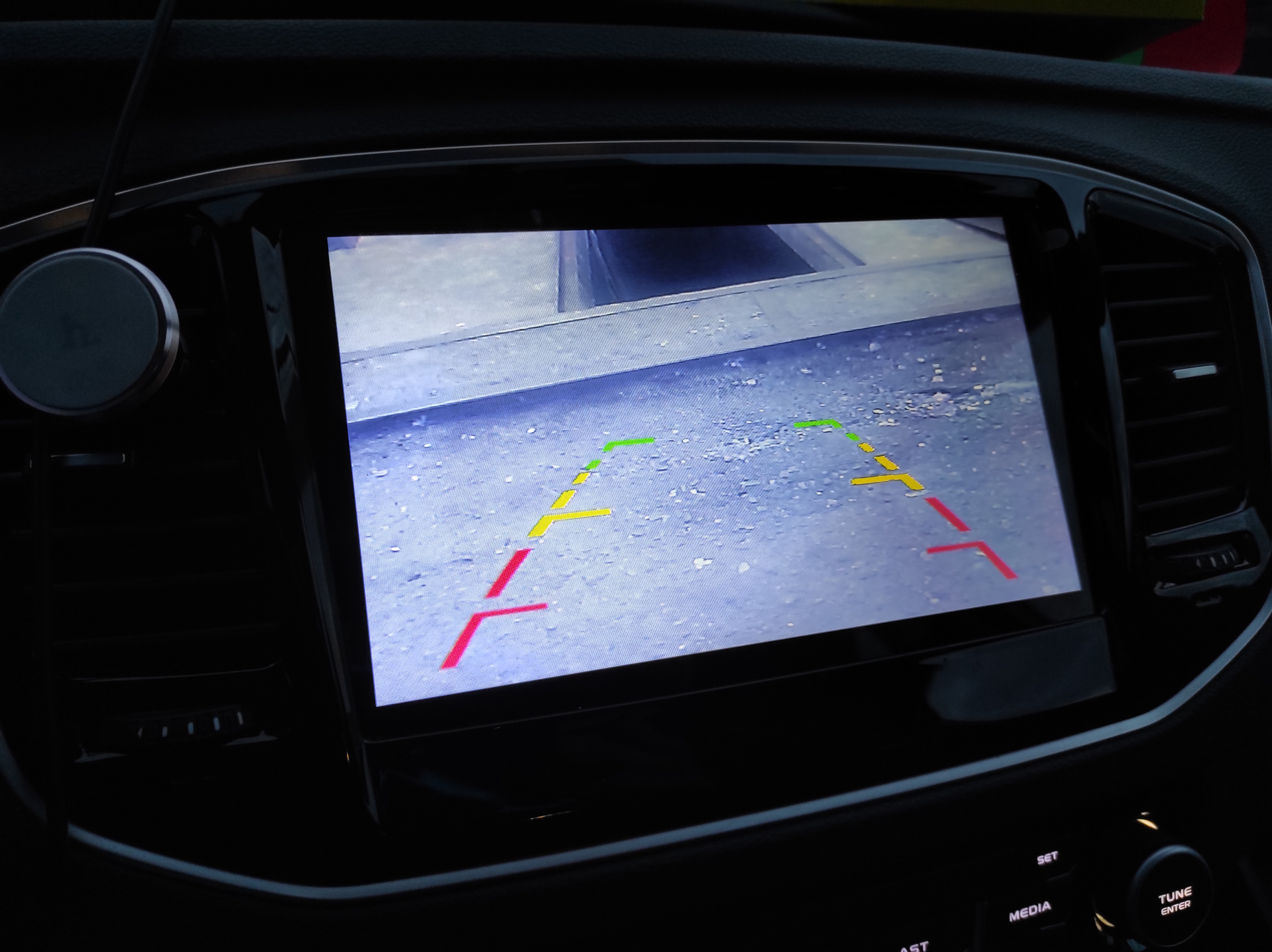

Многие уже давно пользуются установленной (самостоятельно) камерой заднего вида. Всё работает?
Многие установили динамическую - всё же тормозит? RomanL, например, жаловался на тормоза. Или от самой камеры зависит?
Буду ориентироваться на предложенные здесь ссылки на камеры на алике.
Установка камеры заднего вида с динамической разметкой на Geely Emgrand X7 NL-4 2018: [Руководство]
#58
roman.69 писал(а): 09 фев 2023, 14:17 Многие установили динамическую - всё же тормозит? RomanL, например, жаловался на тормоза. Или от самой камеры зависит?
Динамическая разметка - не нужна, т.к изгиб не совсем повторяем нужную траекторию движения. Ну, и тормозит. Поэтому пользы от нее никакой.
