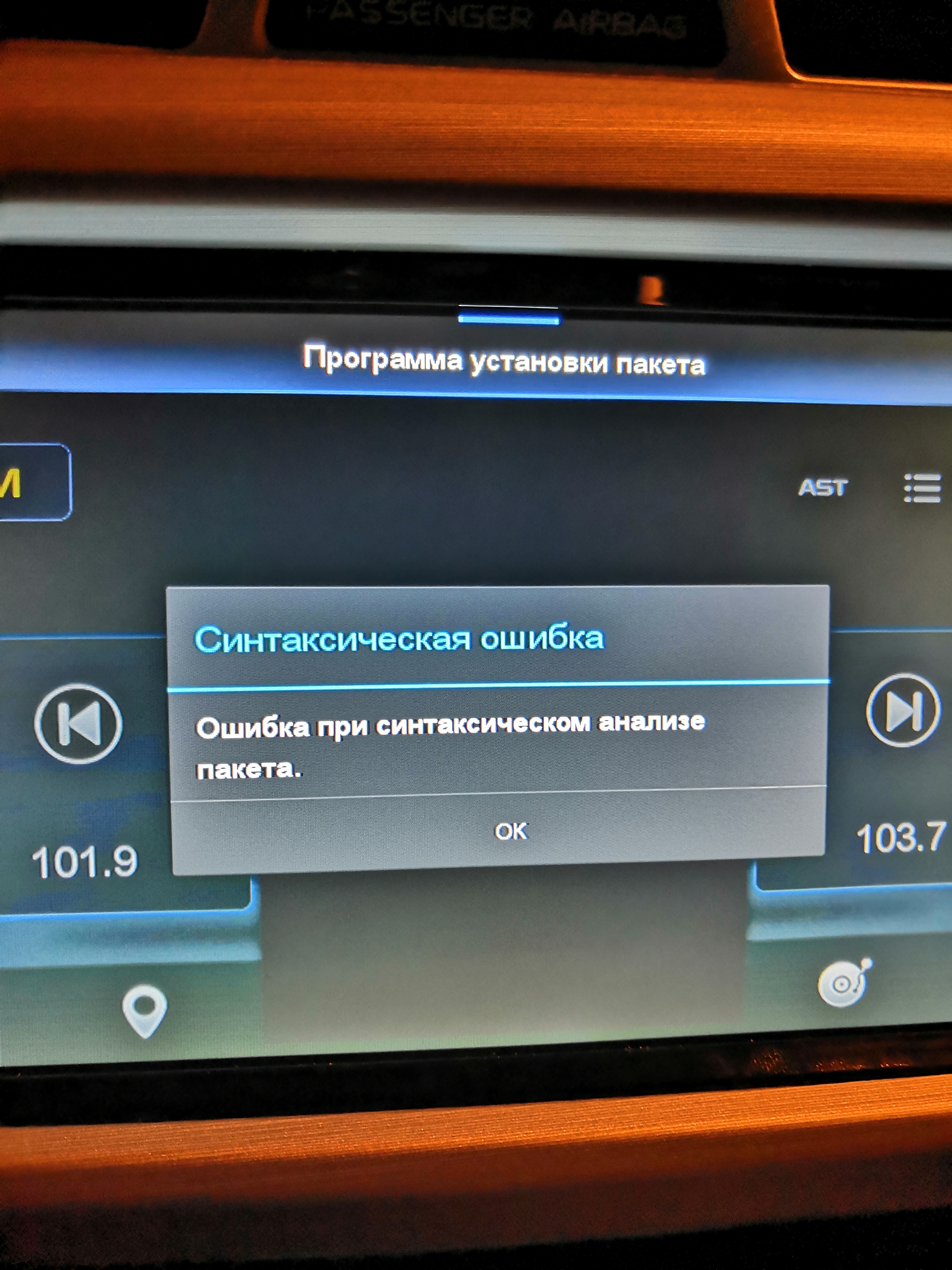

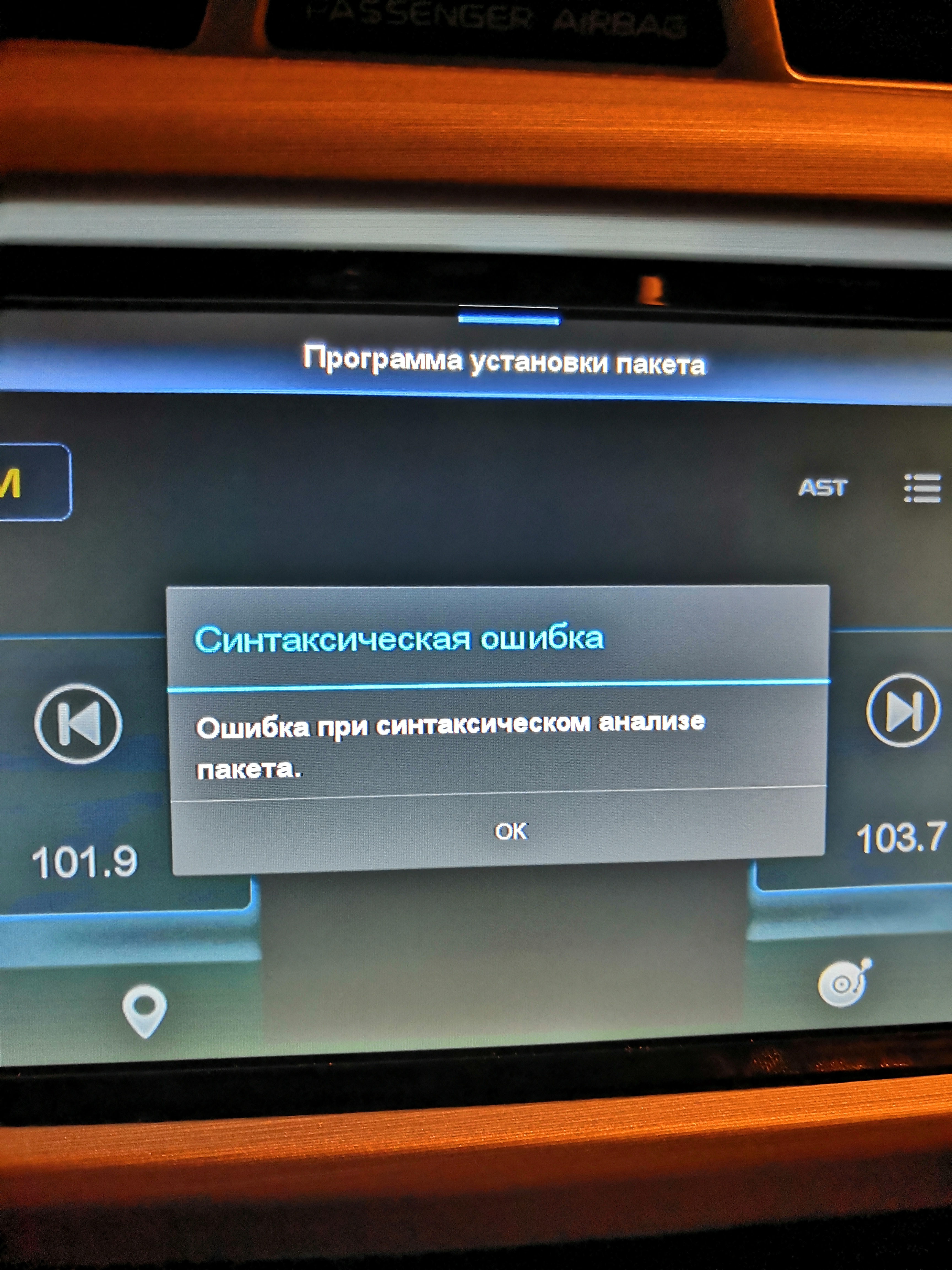

У меня возникла проблема с обновлением навител. Пакет скачался и начал устанавливаться, но сразу выскочила ошибка синтаксическая ошибка. Что с ней можно сделать или версия нашего андроида не рассчитана.

Вот такое окно
Вот такое окно

#463
Может в ГУ можно где-то зайти в настройки и включить установку из неизвестных источников. Я же её не с флешки обновляю, а она по воздуху прилетела

#464
Та часть памяти, в которую скачался навител, не предназначена для установки программ. Скачайте с сайта навител последнюю версию для нашего разрешения LARGE и установите с флешки
