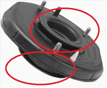

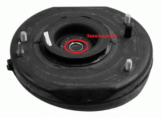

На старом Espace 3 в опоре амортизатора была фигня (не знаю как назвать) чтобы шток двигался при разных движениях аморта, состоящая из двух частей завальцованных между собой.
Со временем завальцовка раздалбывалась и при повороте руля, либо начале движения вперед или назад раздавались сильные щелчки под днищем.
