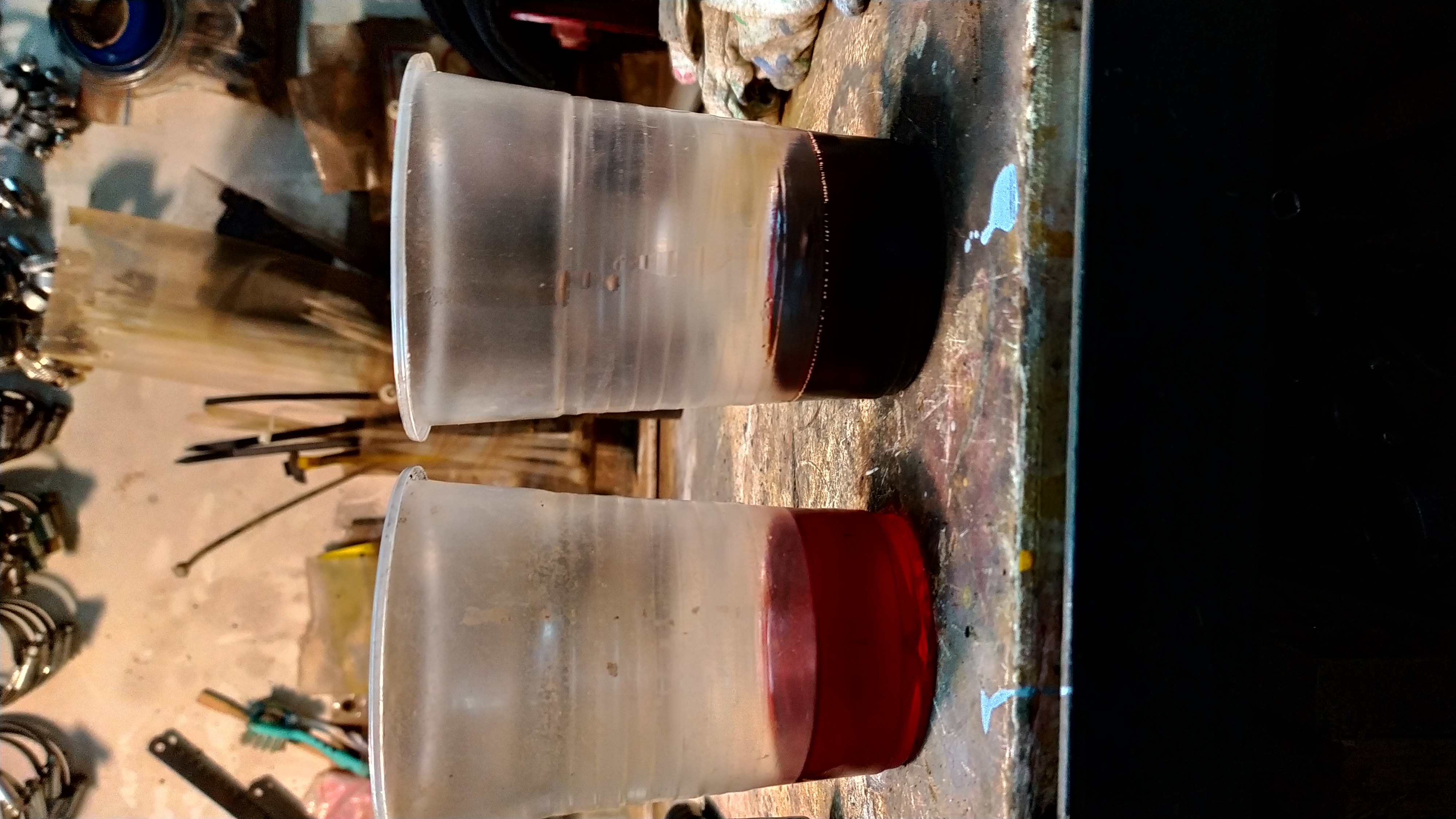

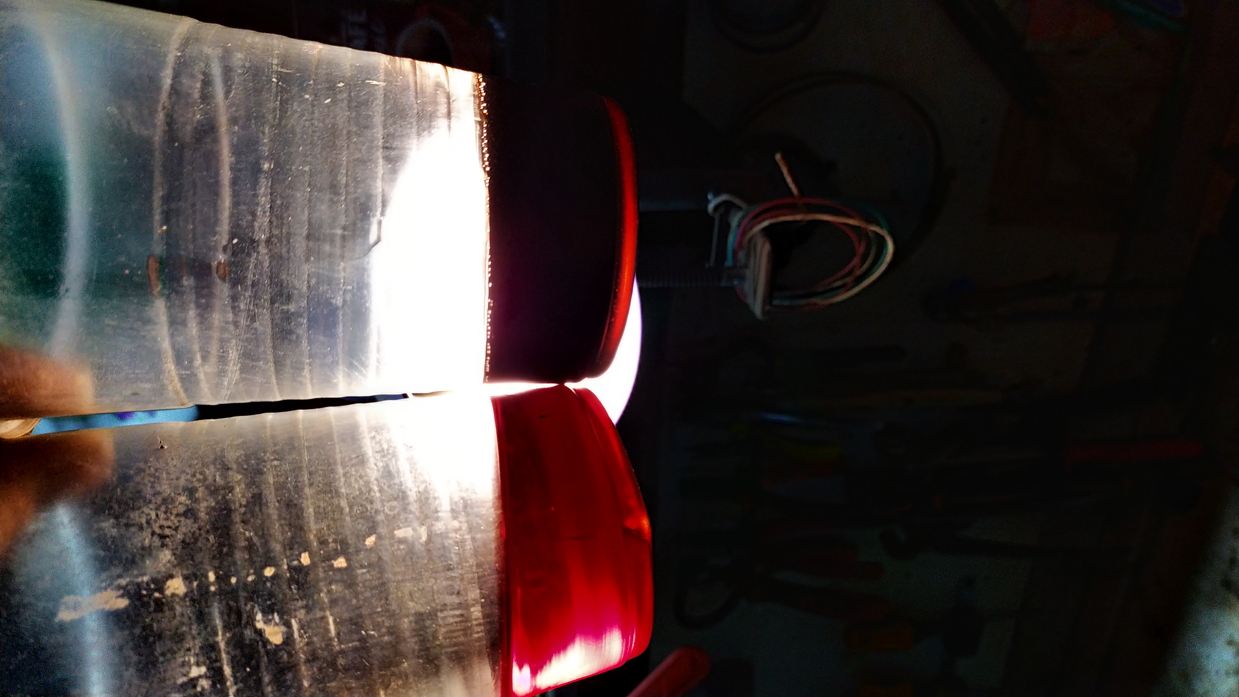

Слева новое справа слитое.
Налил как Стас по уровню на заведённом машине ничего не изменилось
Очень жаль.
А поведение коробки тоже не изменилось?
Масло сильно грязное?

Я же писал, масло проблемы к сожалению не решит.
