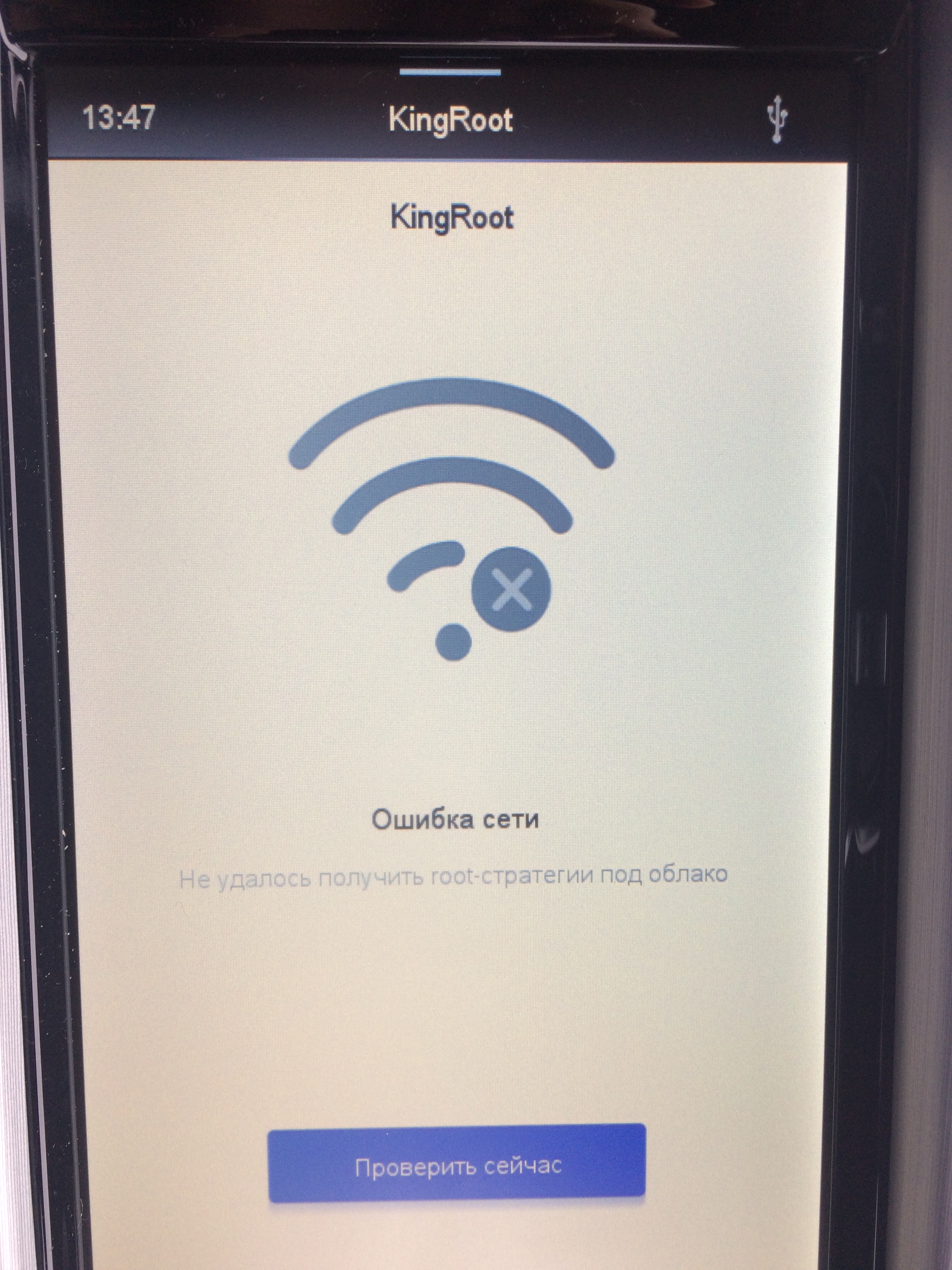

#518

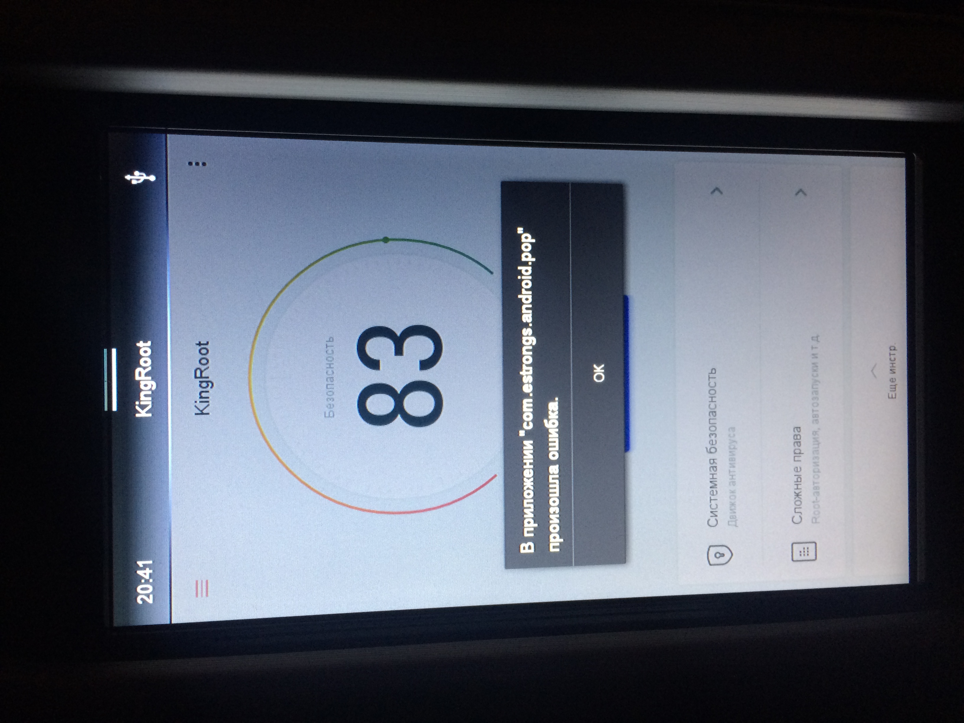

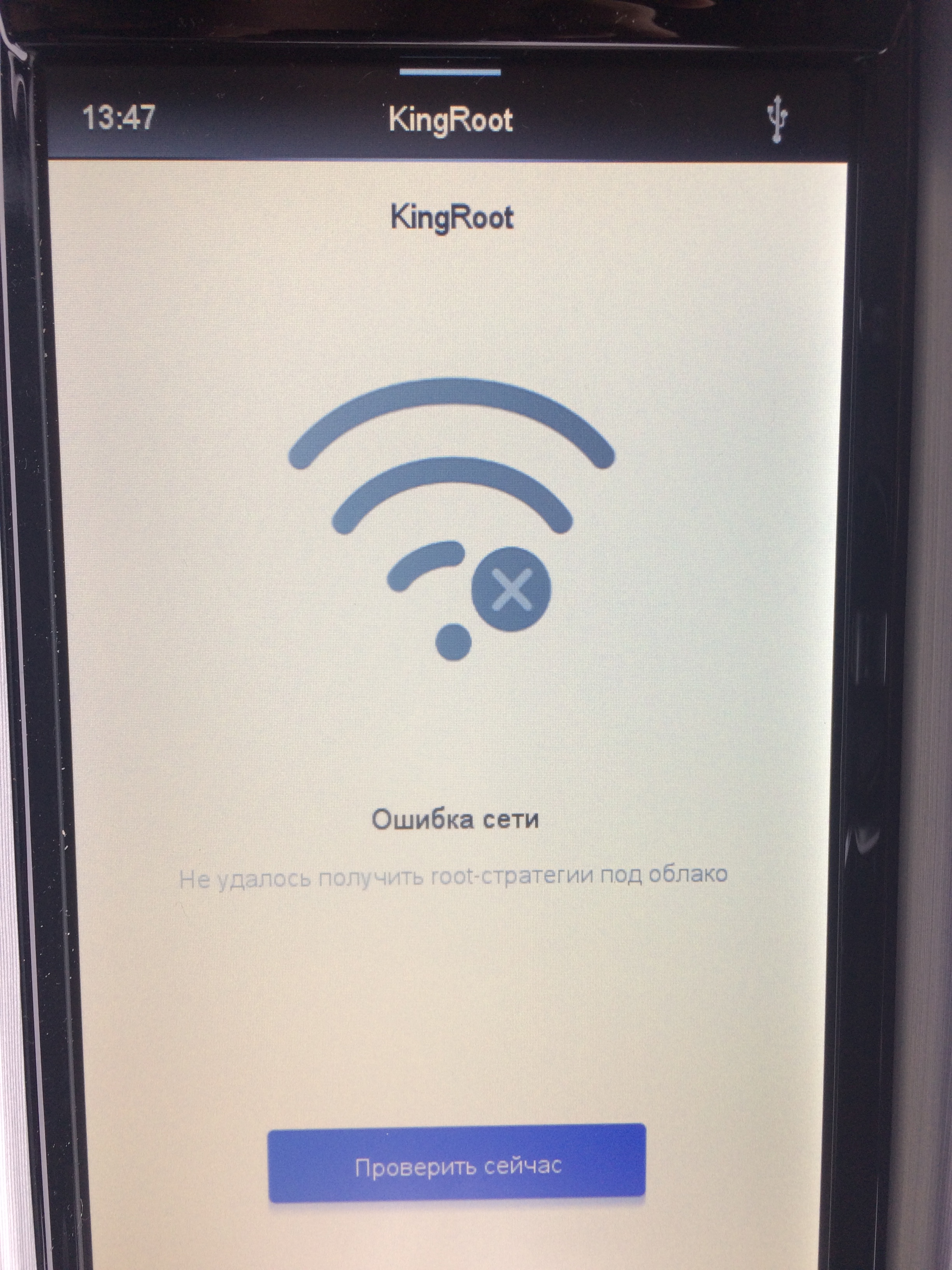

Не могу победить KingRoot. Доходит максимум до 69%. В итоге выдает или ошибку сети (см. скриншот), сеть на самом деле есть, либо другую ошибку. После перезагрузки переключается на диагностику, после чего запустить рут не удается - пишет "Истекло время проверки рута" до бесконечности.
Пробовал заново возвращаться на rc16, сносить и заново ставить KingRoot, все повторяется.
Как это все побороть?

luchano писал(а): 12 фев 2019, 14:33 Не могу победить KingRoot. Доходит максимум до 69%. В итоге выдает или ошибку сети (см. скриншот), сеть на самом деле есть, либо другую ошибку. После перезагрузки переключается на диагностику, после чего запустить рут не удается - пишет "Истекло время проверки рута" до бесконечности.
попробуйте очистить еще и раздел map. потом поставить rc17 в два раздела. а затем уже прошить заново map.

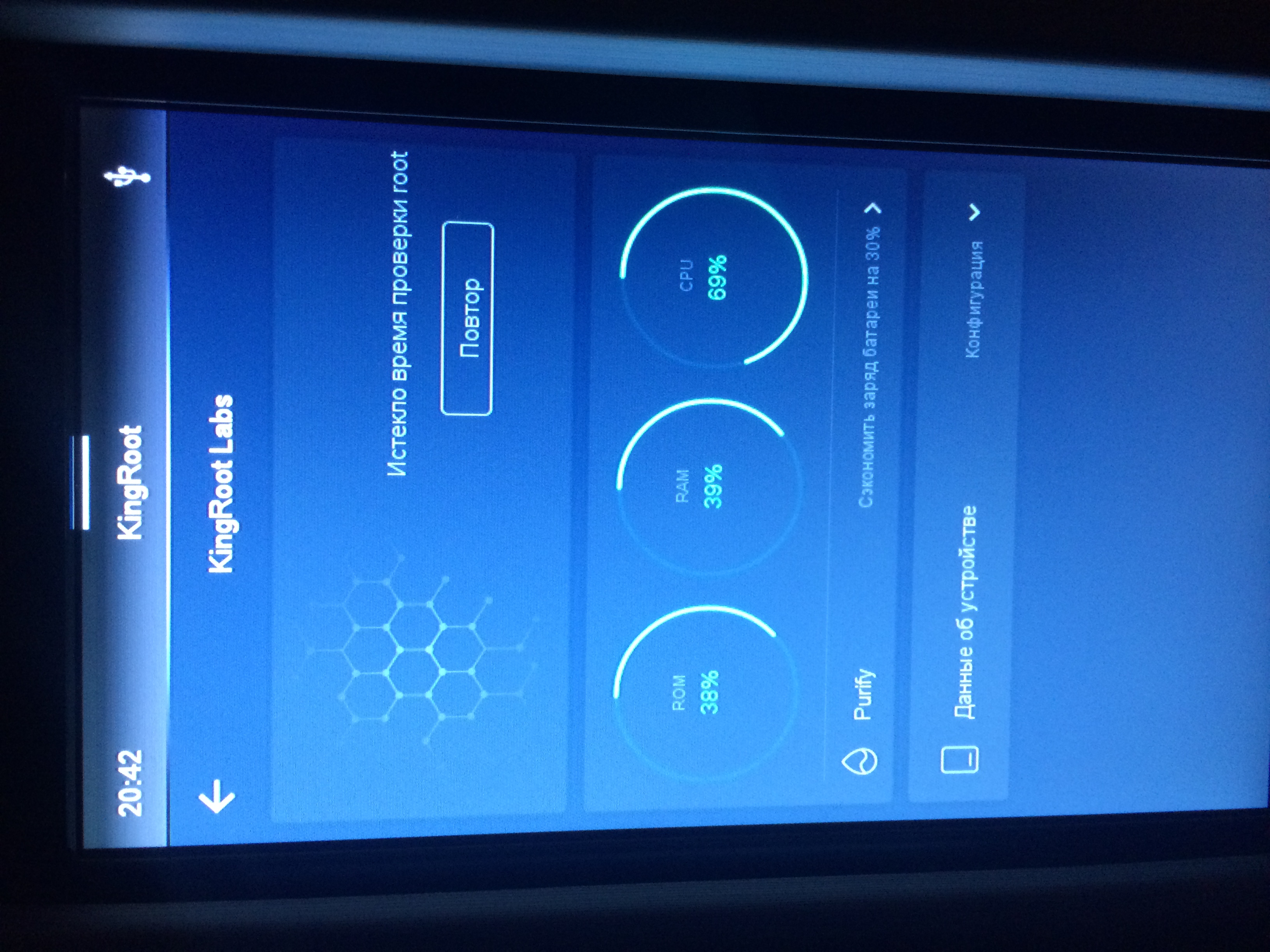

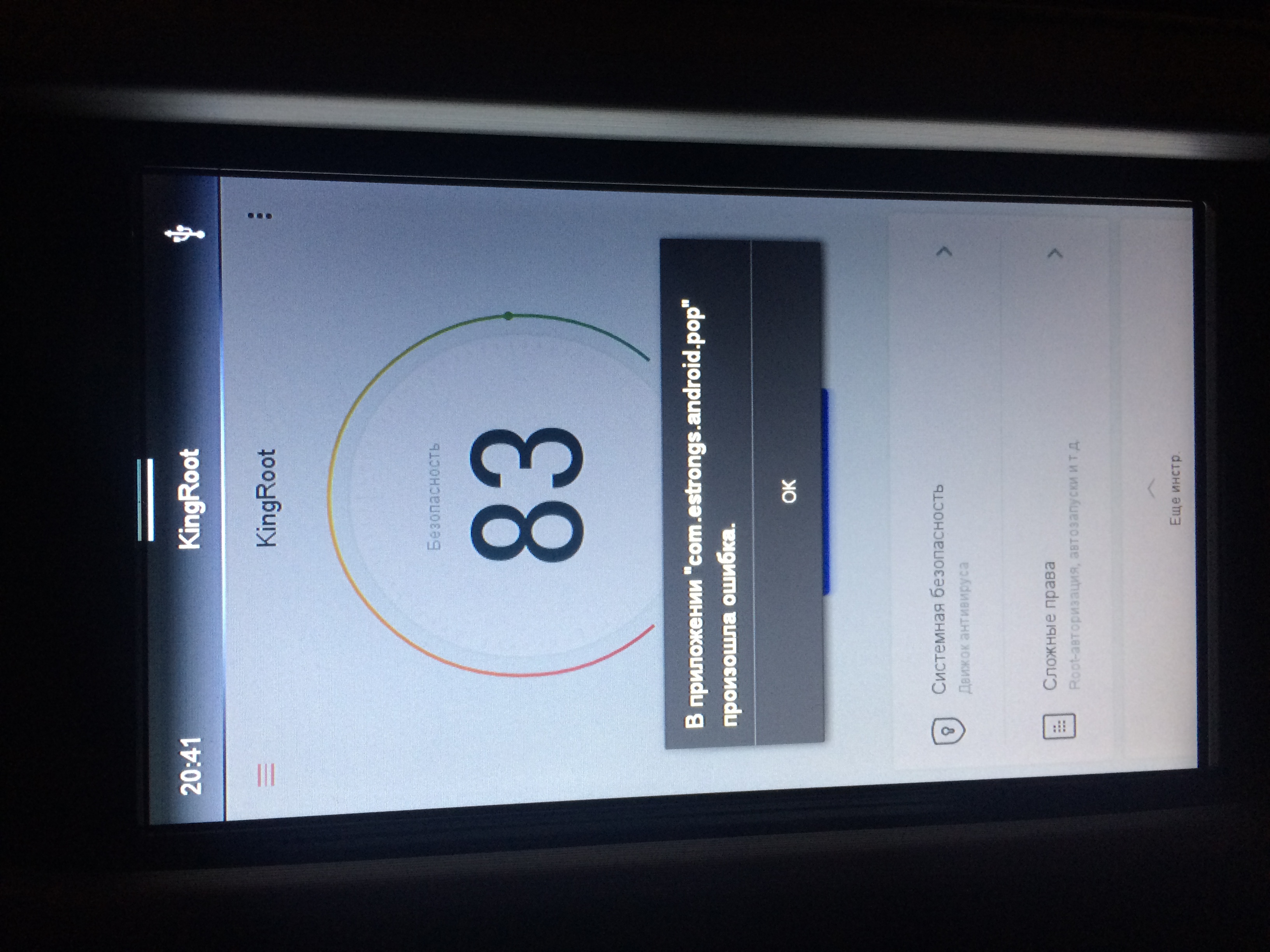

#521

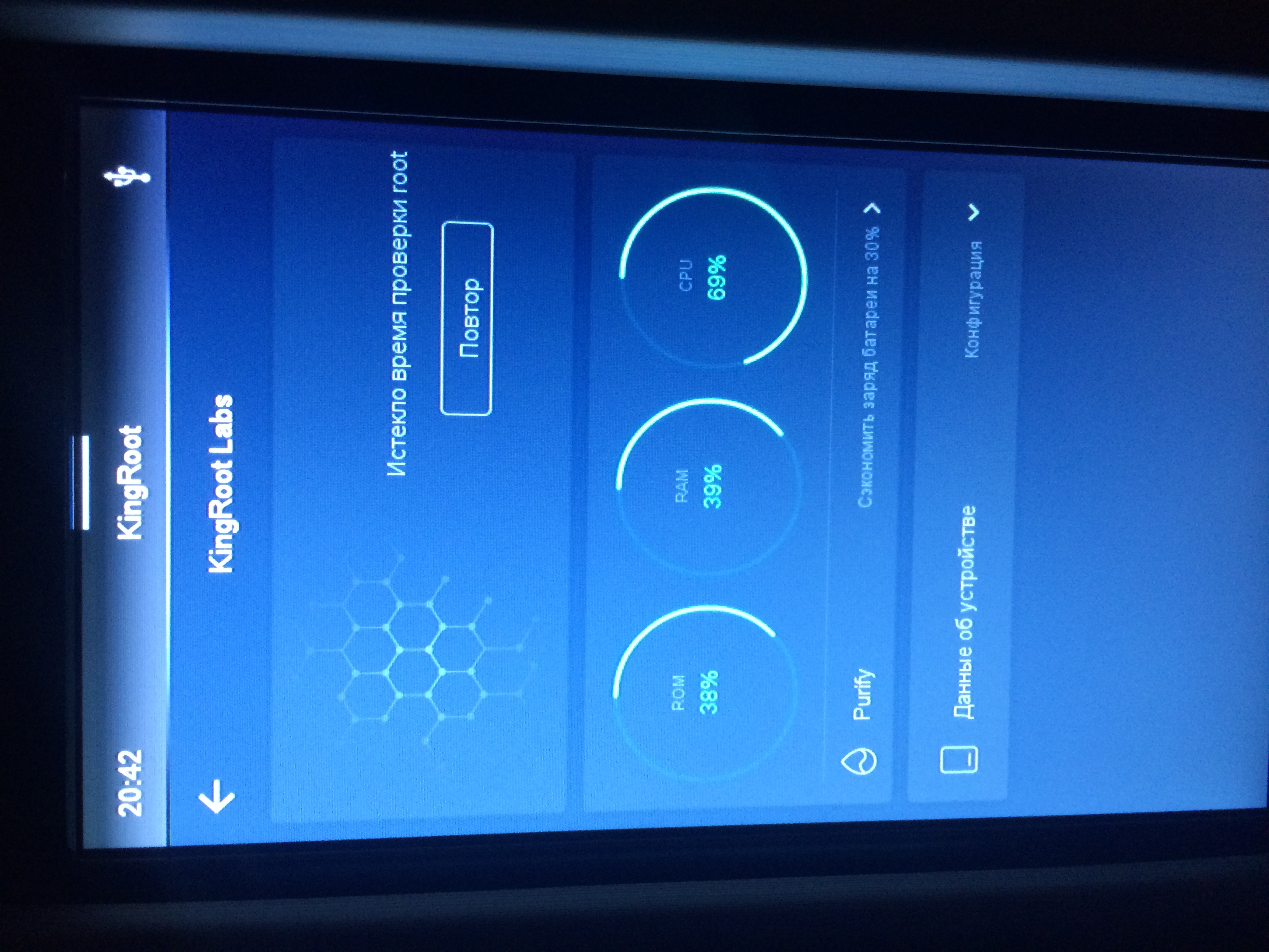

Сделал на A и B в рекавери wipe всего, запустил 2 и 4 пункты прошивки rc16.
После этого запустил с флешки с кастомизацией пункт 8. Все прошилось, установил WiFi, kingroot и 520.
И снова споткнулся на кингруте. До 69 дошёл, выдал ошибку для перезагрузки. Перегрузил, сразу перешёл на оптимизацию и выдал ошибку - см. скриншот. Рут не запустить - пишет истекло время проверки (скрин). После перезагрузок прихожу к одному из этих вариантов (или до 69, или истекло время).
Что делаю не так?
Стаж: 8 лет 1 месяц
#522
luchano писал(а): 12 фев 2019, 22:54 Сделал на A и B в рекавери wipe всего, запустил 2 и 4 пункты прошивки rc16.
Что делаю не так?
Все так, попробуйте интернет от другого оператора. Если инет дохлый на телефоне-такое бывает

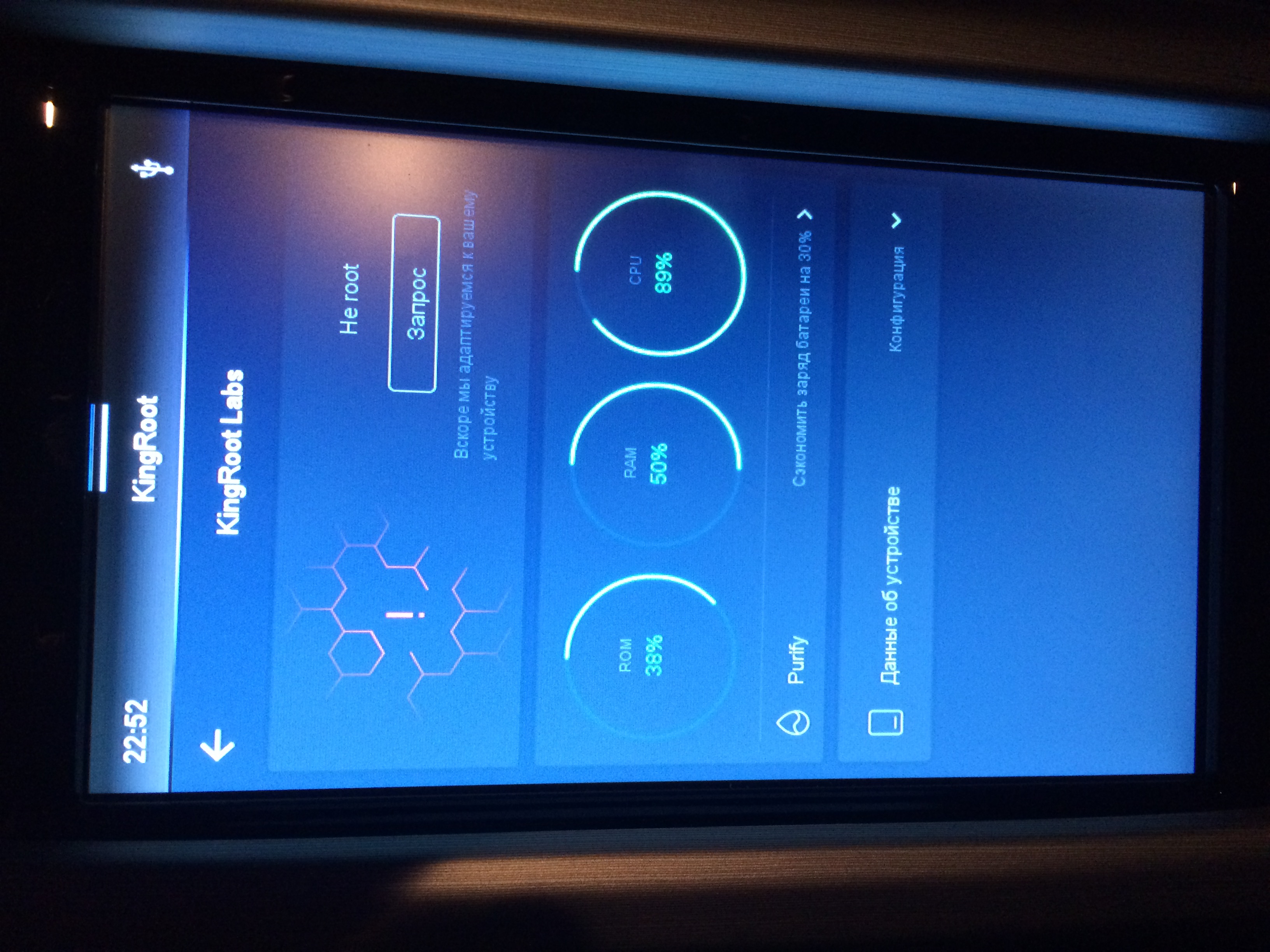

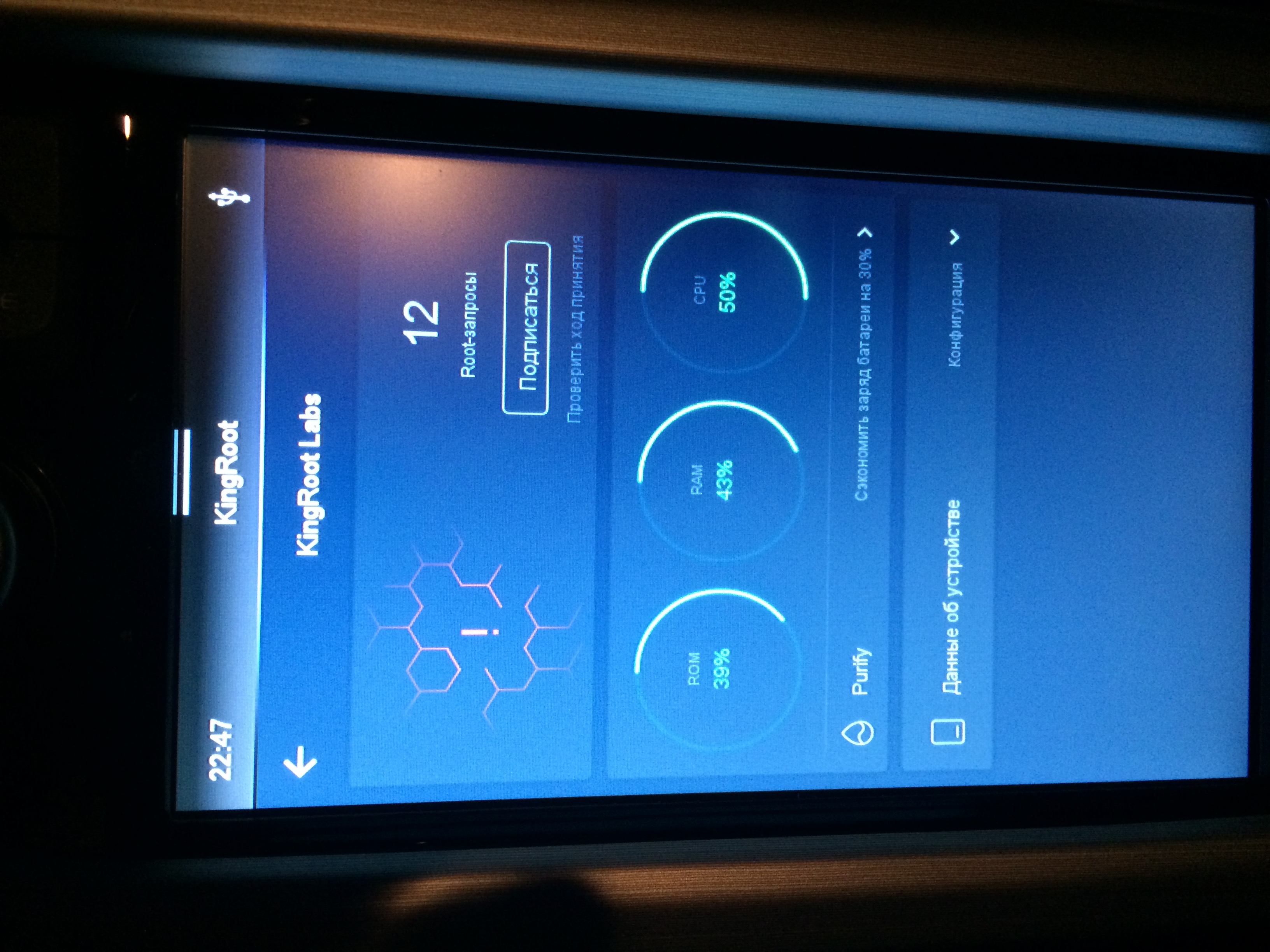

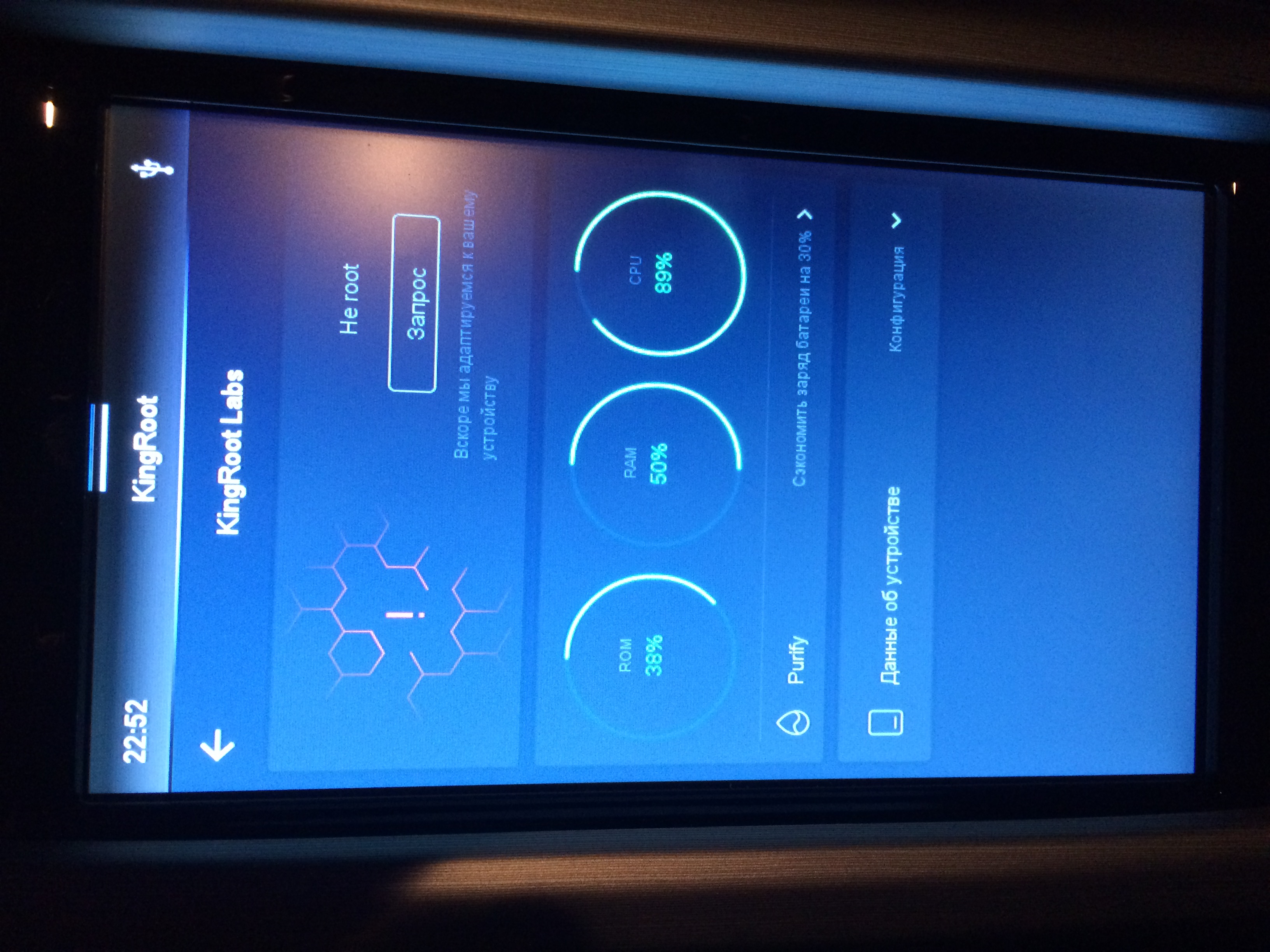

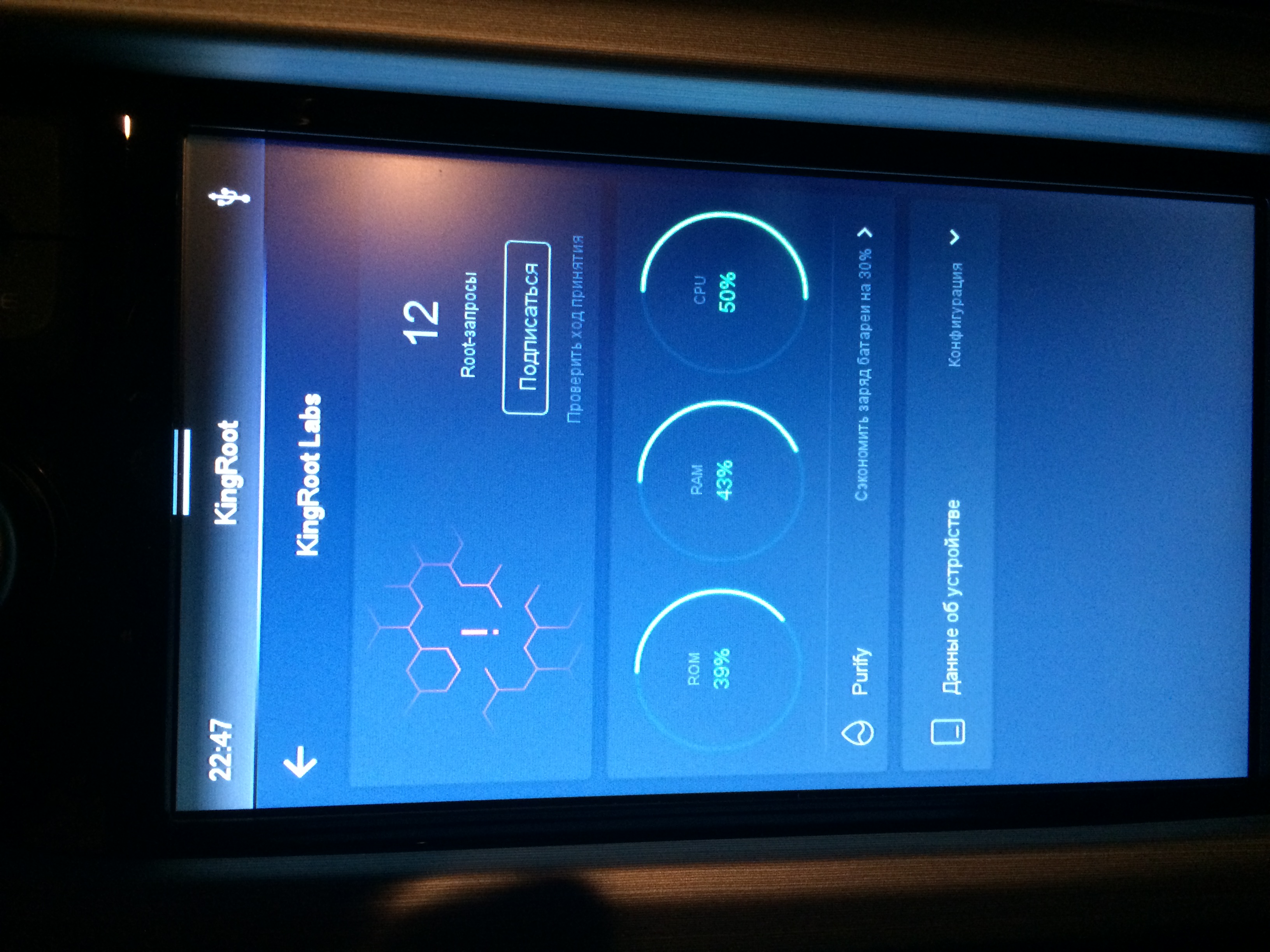

#524
Новый раунд войны с кингрутом снова закончился его победой. Была изменена сеть, но дальше 69 я опять не прошёл. В итоге мне выдались Сообщения (см скрины), что рутануть не вышло, так как нет адаптации под это устройство, и можно подписаться на отслеживание.
Может изменили что то в устройстве и оно теперь не рутуется?
Стаж: 8 лет 1 месяц
#525
luchano писал(а): 14 фев 2019, 00:01 Новый раунд войны с кингрутом снова закончился его победой. Была изменена сеть, но дальше 69 я опять не прошёл. В итоге мне выдались Сообщения (см скрины), что рутануть не вышло, так как нет адаптации под это устройство, и можно подписаться на отслеживание.
Пробуй, иногда и с 5-8го раза получалось, бывало так.
