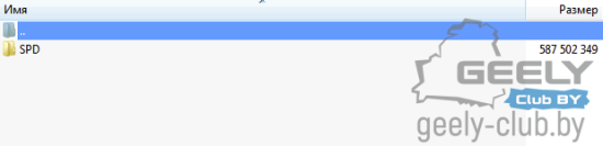

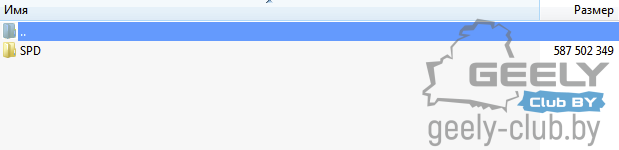

КазимирПотапов писал(а): 18 фев 2022, 14:48 Флешка видится, заходил в медиа на флешку в картинки, открывает лого
У вас не начинается процесс прошивки!
Тут два варианта - или ГУ не нравится флешка, или она неверно подготовлена.
Подготовка:
1. форматируем флешку средствами Windows в FAT32
2. из архива с прошивкой копируем папку SPD прямо на флешку. НЕ АРХИВ, а извлечь папку SPD и скопировать только папку SPD со всем содержимым в корень флешки.
3. после этого ставим флешку в ГУ и жмем RADIO
вот эта папка должна быть у вас на флешке
