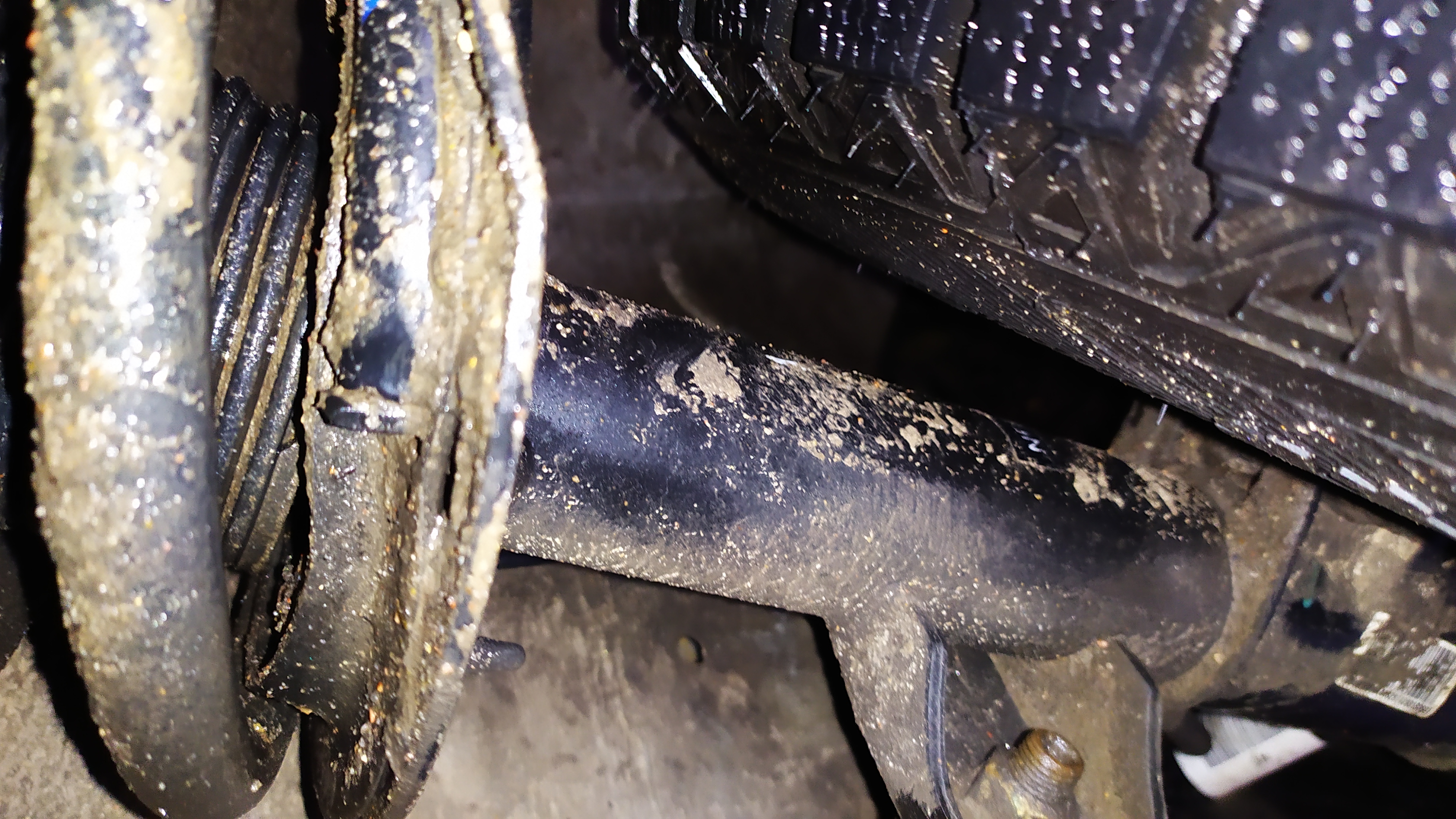

Что то мне кажется что пружины разные, одна норм, другая огрызок
Semenich
Сообщения: 291
Стаж: 6 лет 8 месяцев
#542
Хочу померить длинну прутка, из которого свита пружина, кажись там где в плотную - длиннее и сидит в большом напряжении))))) соответственно лучше.

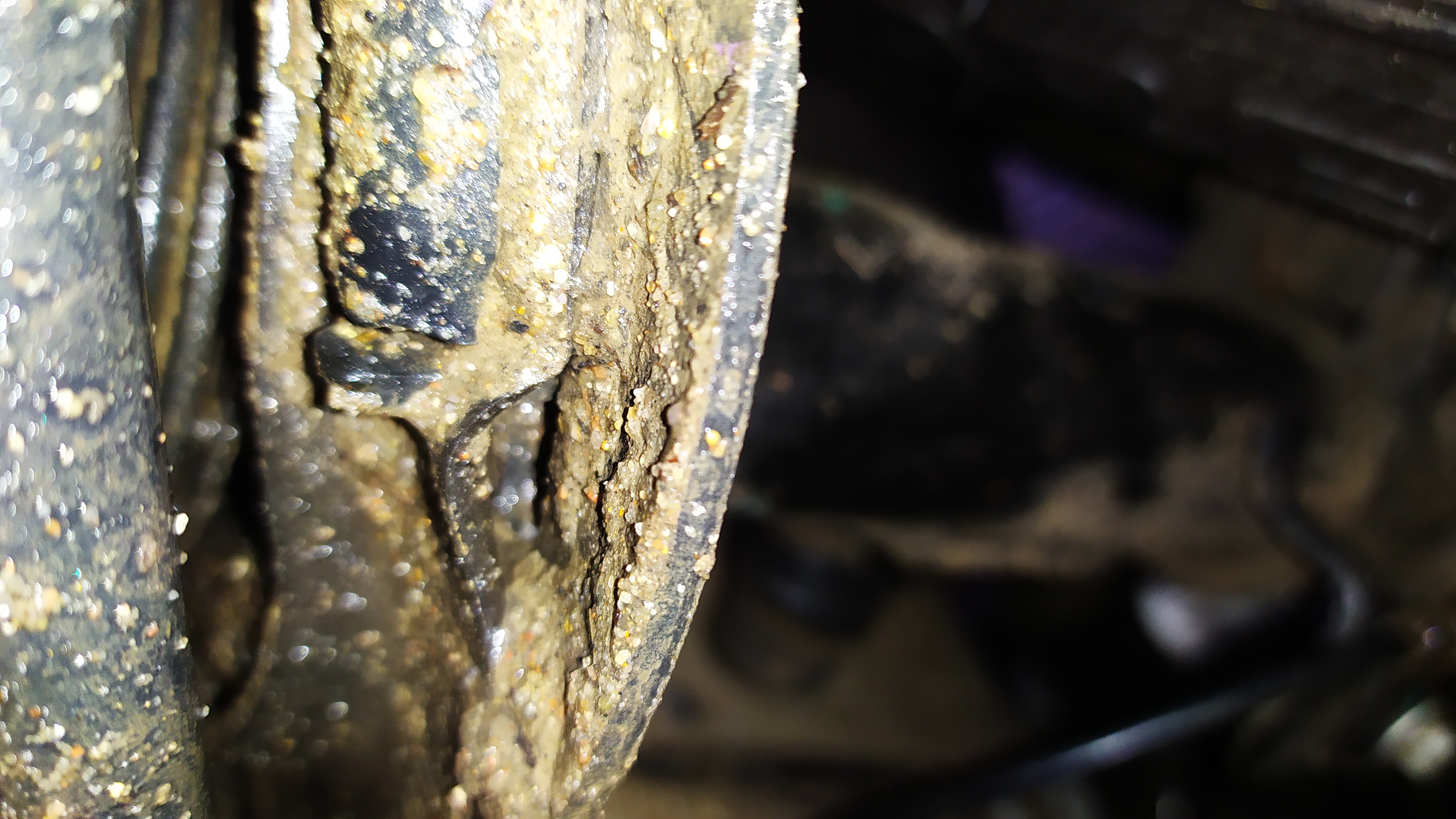

Makslm
Сообщения: 122
#544
Немного грязновато, завтра после мойки сфоткаю ещё. Но видно что зазор есть.

#552
Скажу больше)))) поставил удлинитель на конец пружины, то есть сделал её чутучку длиннее, та часть которая упирается в ограничитель, Максим фото выкладывал это место, так стук стал реже и добиться его теперь сложнее........ Может пружина стала по другому упираться на тарелку поворотно-опорного подшипника - но это только мое мнение. Так как долбанные Официалы молчат в трубучку после замены АКПП, обосрались наверное
