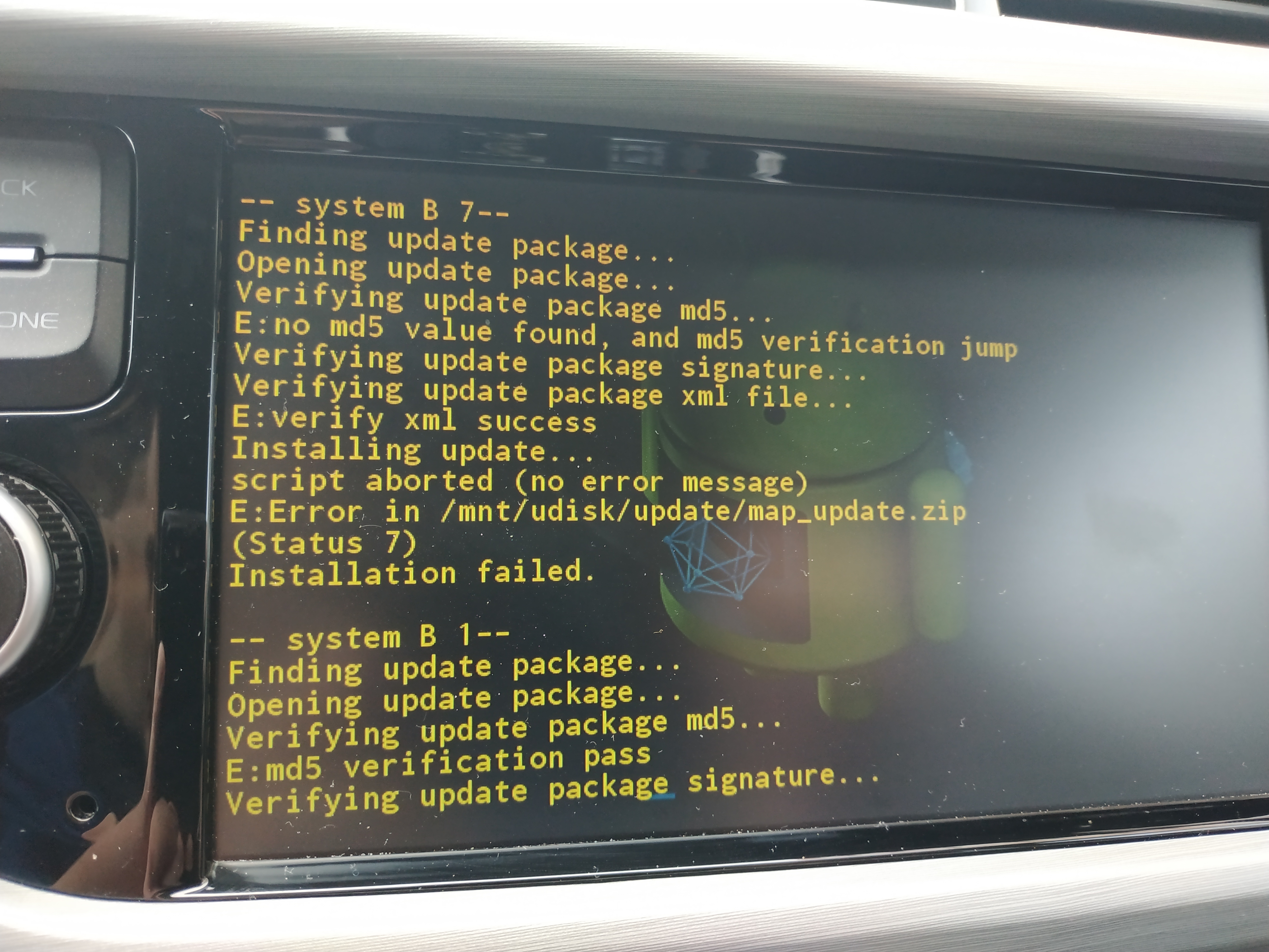

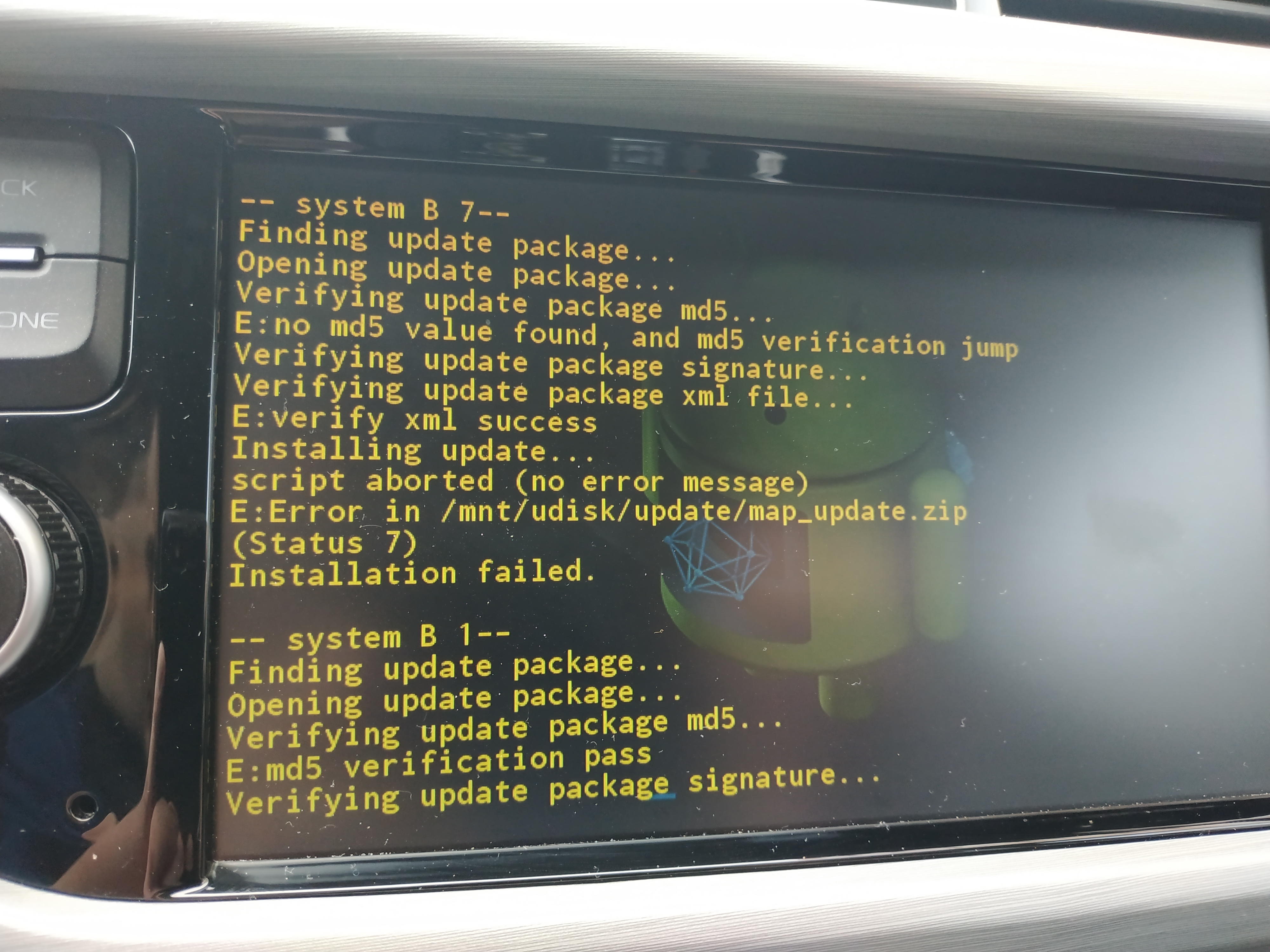

выдает ошибку E:error in mht/udisk/update/map_update.zip
(status 7)
instalation failed.
При выборе apply map update from UDISK, что не так подскажите пожалуйста ?

dreamtech писал(а): 18 фев 2019, 15:27 выдает ошибку E:error in mht/udisk/update/map_update.zip
(status 7)
instalation failed.
Скорее всего проблема в файлах на флешке. Попробуйте заново скачать и залить.

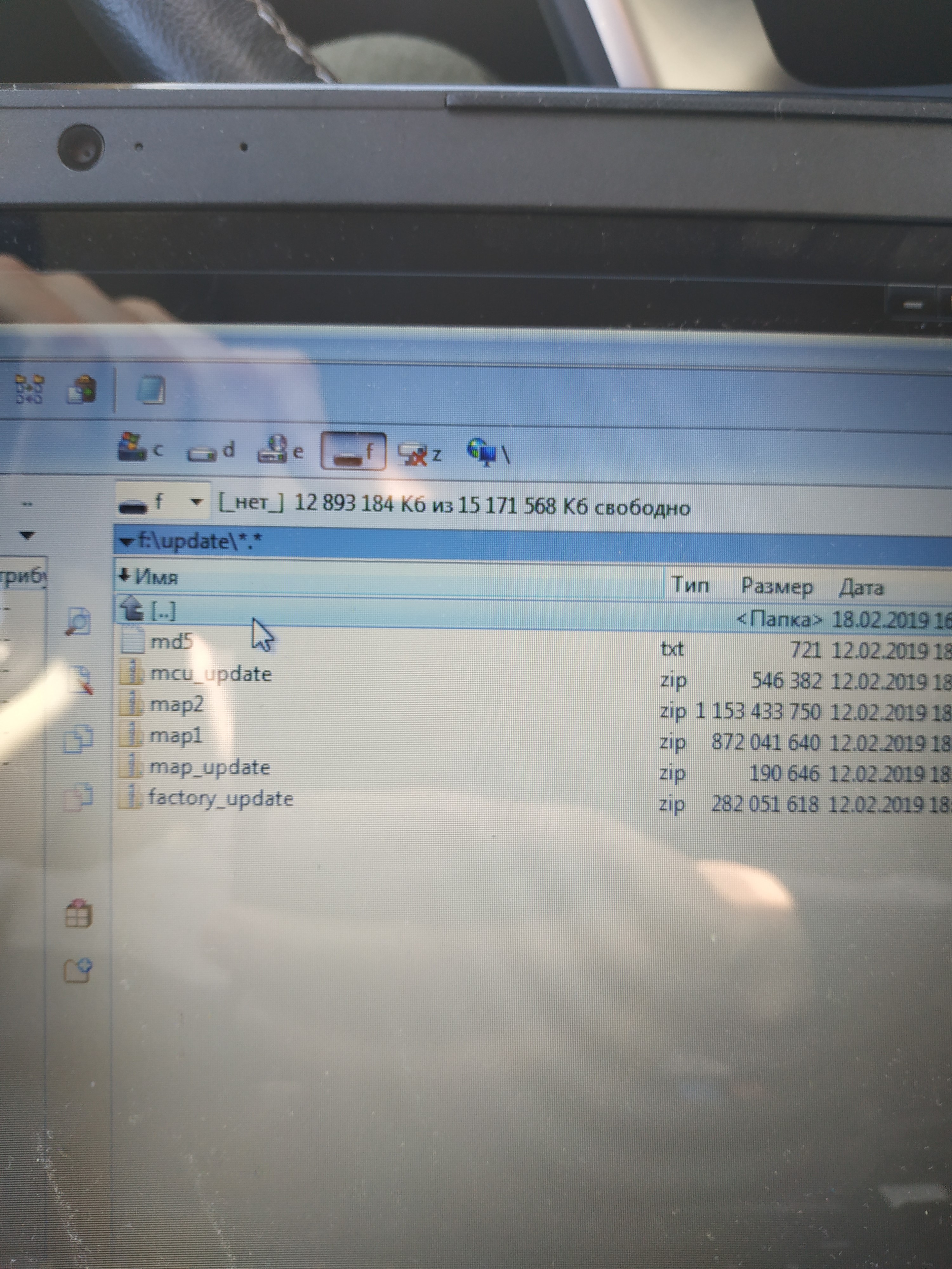

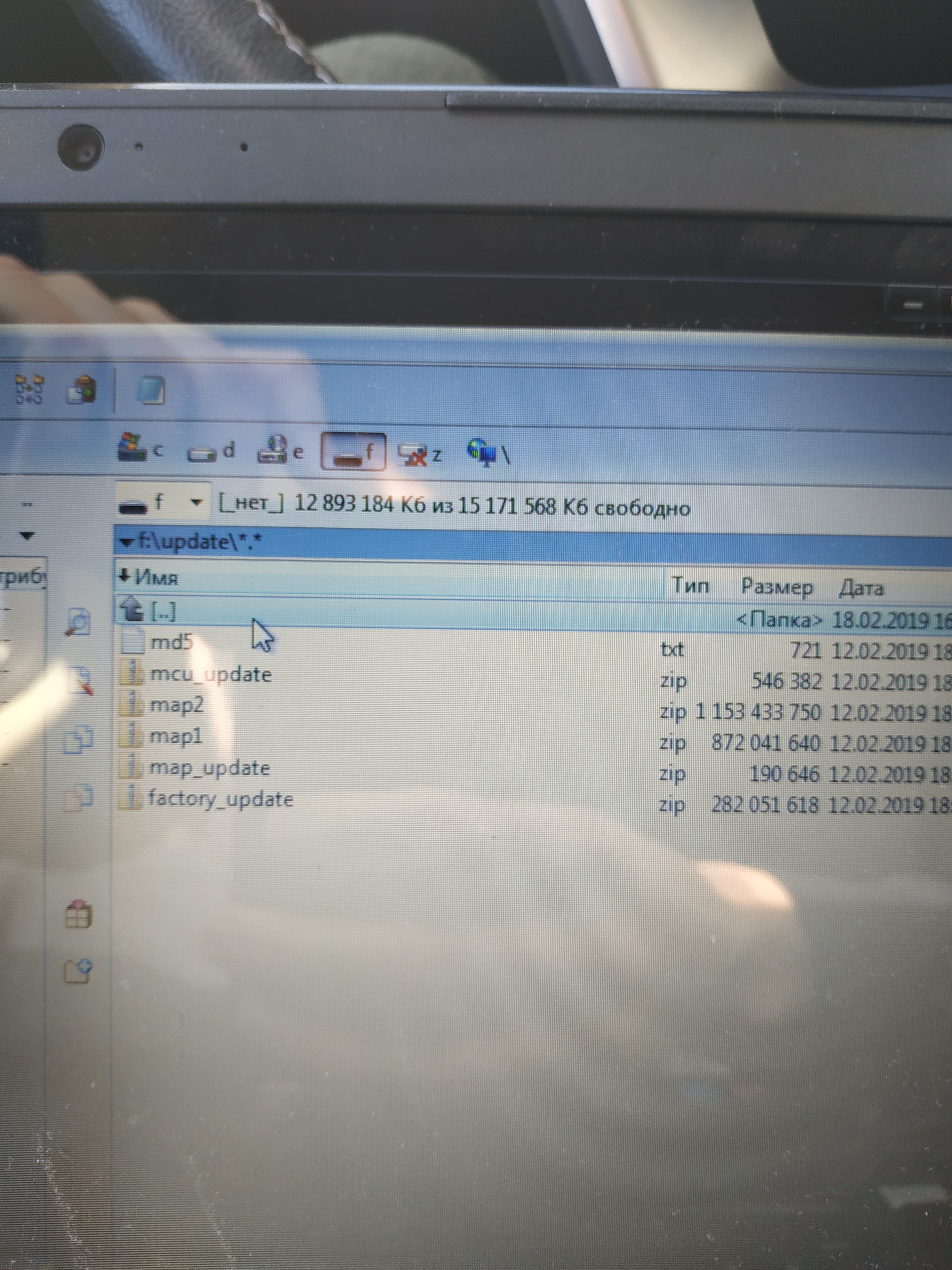

Street писал(а): 18 фев 2019, 15:43
(status 7)
instalation failed.
Две разные хорошие флэшки, раз 15 пробовал копировать. И компьютера и с ноутбука
Может прошивка в стартовой позиции что-то не хватает, прошивка нужна 17 или файлы не по нужному пути лежат ?

dreamtech писал(а): 18 фев 2019, 16:49
(status 7)
instalation failed.
map1 и map2 не распакованы.

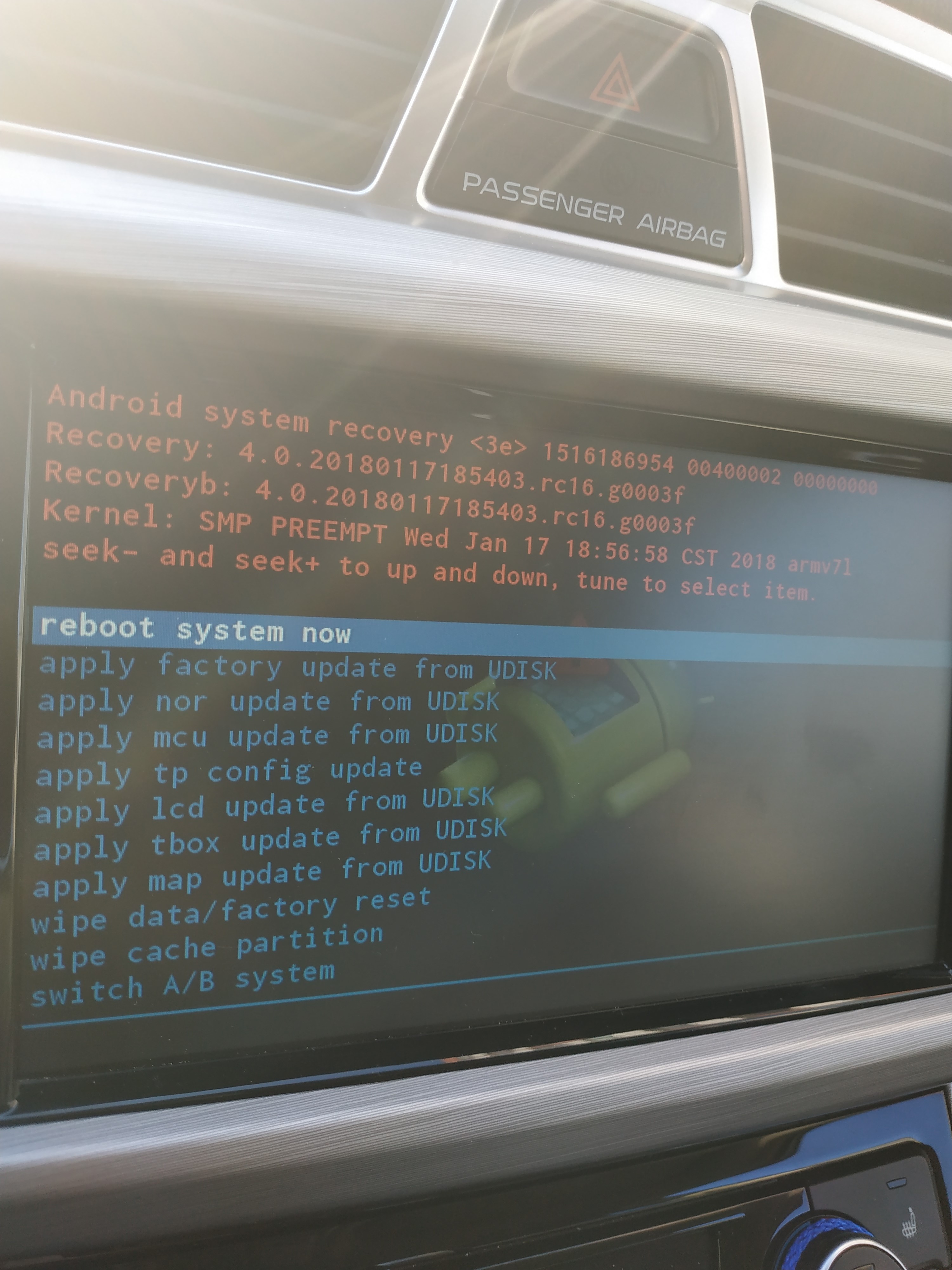

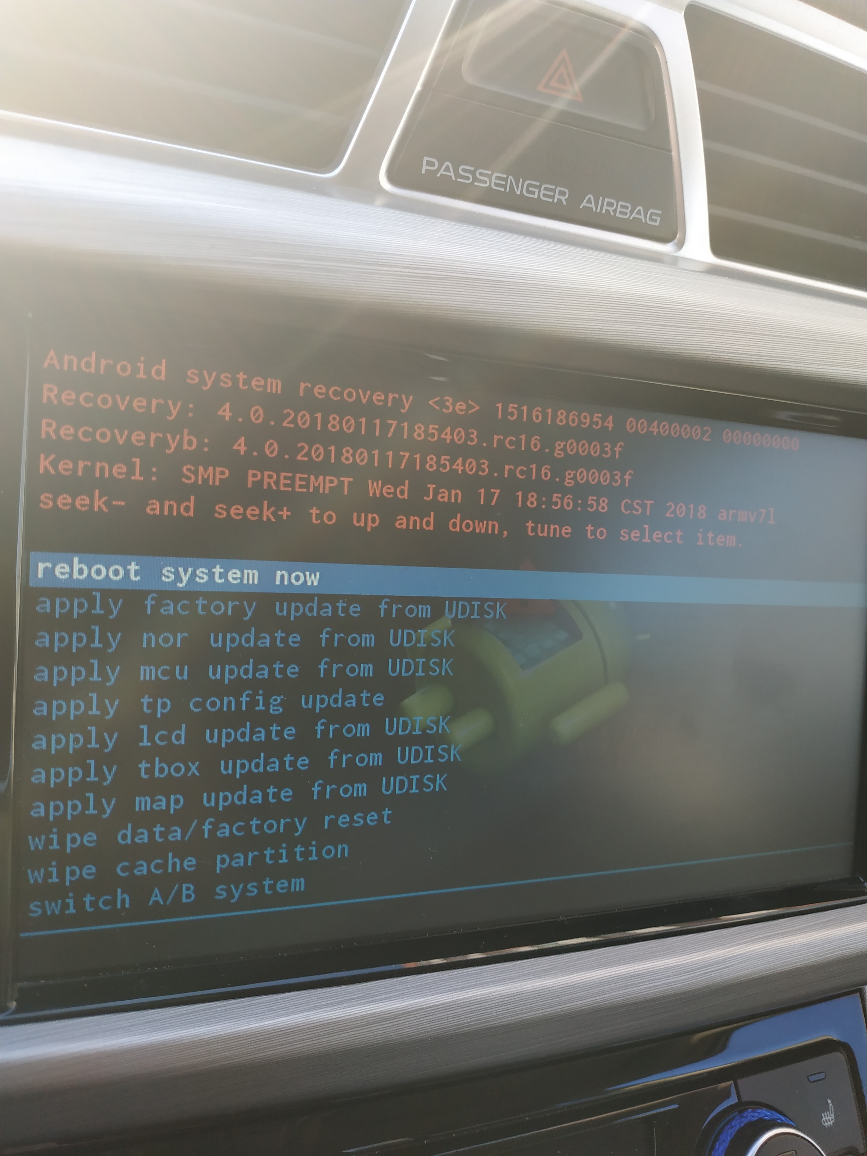

Пробовал прошивать
Скачал прошивку на флэшке создал папку update закинул туда прошивку
Пошел в машину пробовать зашел в рекавери прошивал через 8 пункт ничего не получалась писало ошибку
Пробовал скачивать другие прошивки то же самое
Потом психанул и нажал 2 пункт началась прошиваться
В итоге recovery прошилась до rc17 а recoveryb пусто ( нету нечего )
Магнитола не включается можно только в рекавери
Что делать ?

maxVE писал(а): 18 фев 2019, 18:35
Спасибо
