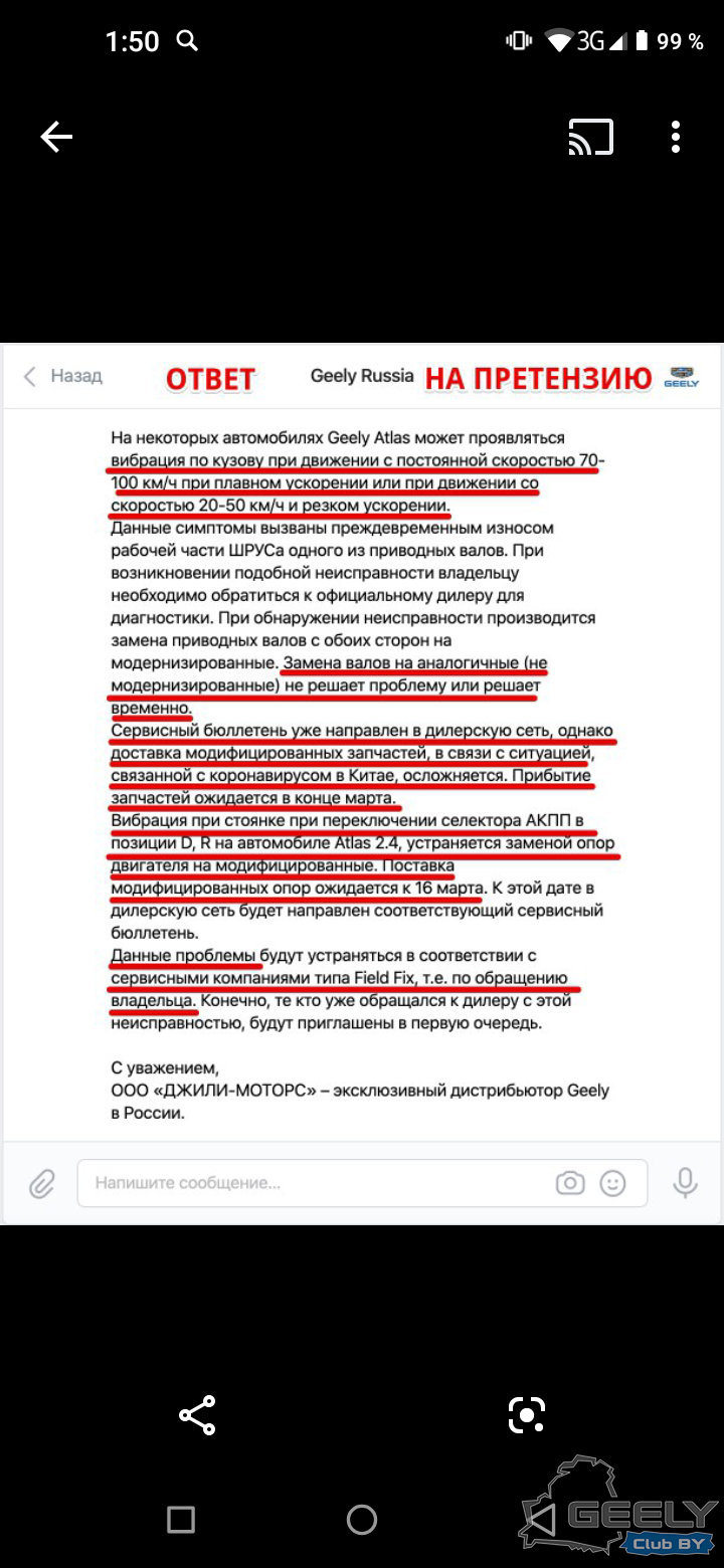

Все эти манипуляции завода и представительств только скрывают или более менее сглаживают проблему!!!!!! НО НЕ РЕГАБТ ЕЁ НА КОРНЮ. В РОССИИ ОТВЕТИЛИ ПО ВИБРАЦИЯМ ВО ВСЕХ ЕЁ ПРОВВЛЕНИЯХ, ПО СТУКАМ ТИШИНА. Ждём ответа с завода!!!!!
Надеюсь хоть завод не включит тупого и глухого представителя продукции.
А ответит имено по существу поставленных претензий и замечаний.
Да прибудет с нами сила "блуждающих контейнеров с запчастями"!!!!!!!!!!

47к пробега - все на том же уровне, не прогрессирует. На прошлом ТО рассказал дилеру - проблему признали но сказали что никаких рекомендаций/бюллетеней от заводы по этому поводу пока нет.

Приветствую, мне заменили полуоси парой, стука не наблюдаю, но кажется в довесок прошили в тихоря ДВС - антистуковой прошивкой ( а накат перестала уходить, держит с небольшим преднатягом ДВС и АКПП постоянно в тонусе, только если нажимаю на тормоз В ДВИЖЕНИИ, ТО ТОЛЬКО ТОЛЬКО ДА ПАДАЮТ ОБОРОТЫ ДВС ДО 700-750 В НАКАТЕ, ПОСЛЕ ОПУСКАНИЯ ТОРМОЗА ОПЯТЬ ПОДНИМАЮТСЯ ДО 900-1000 В НАКАТЕ)
