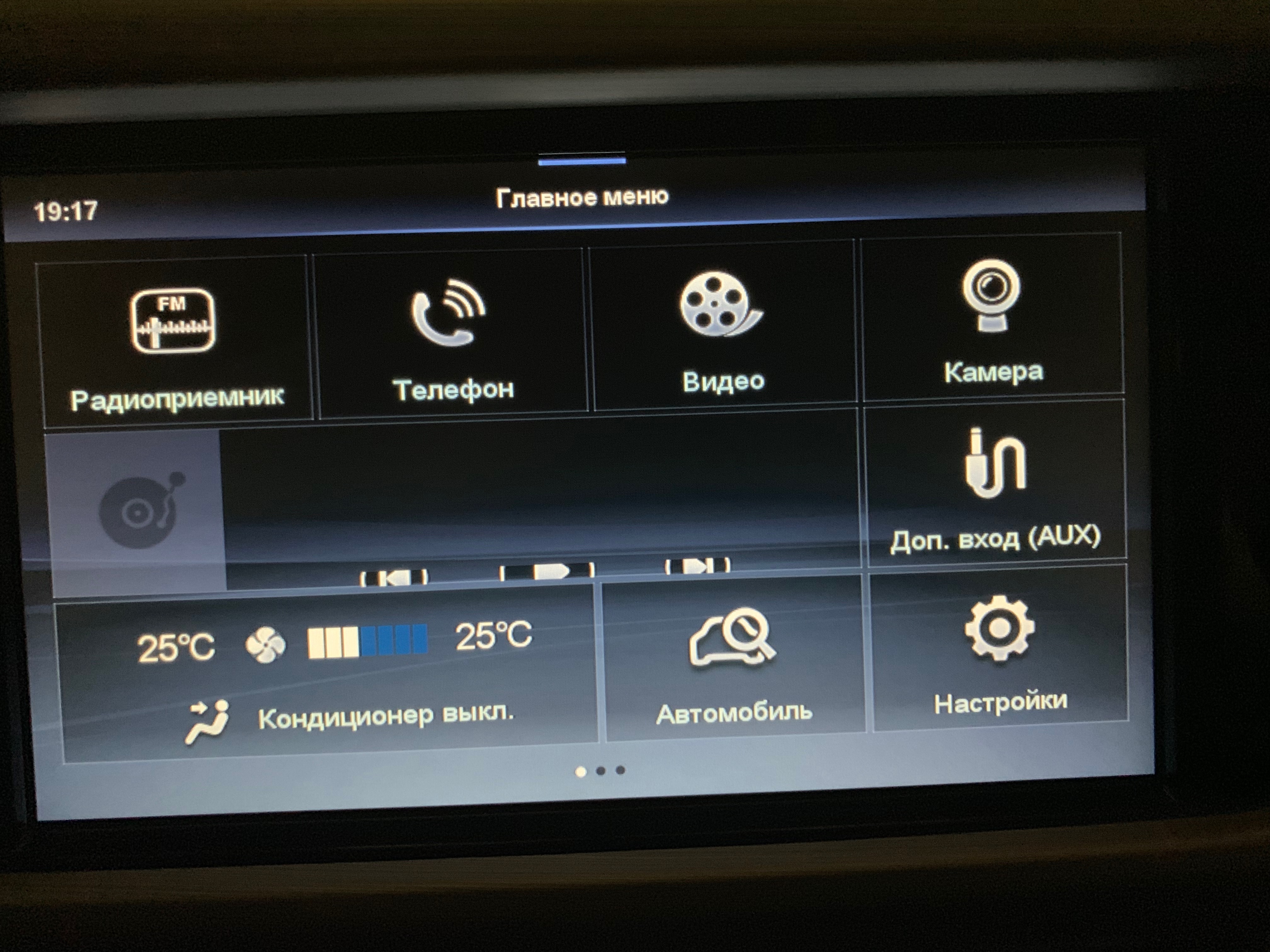

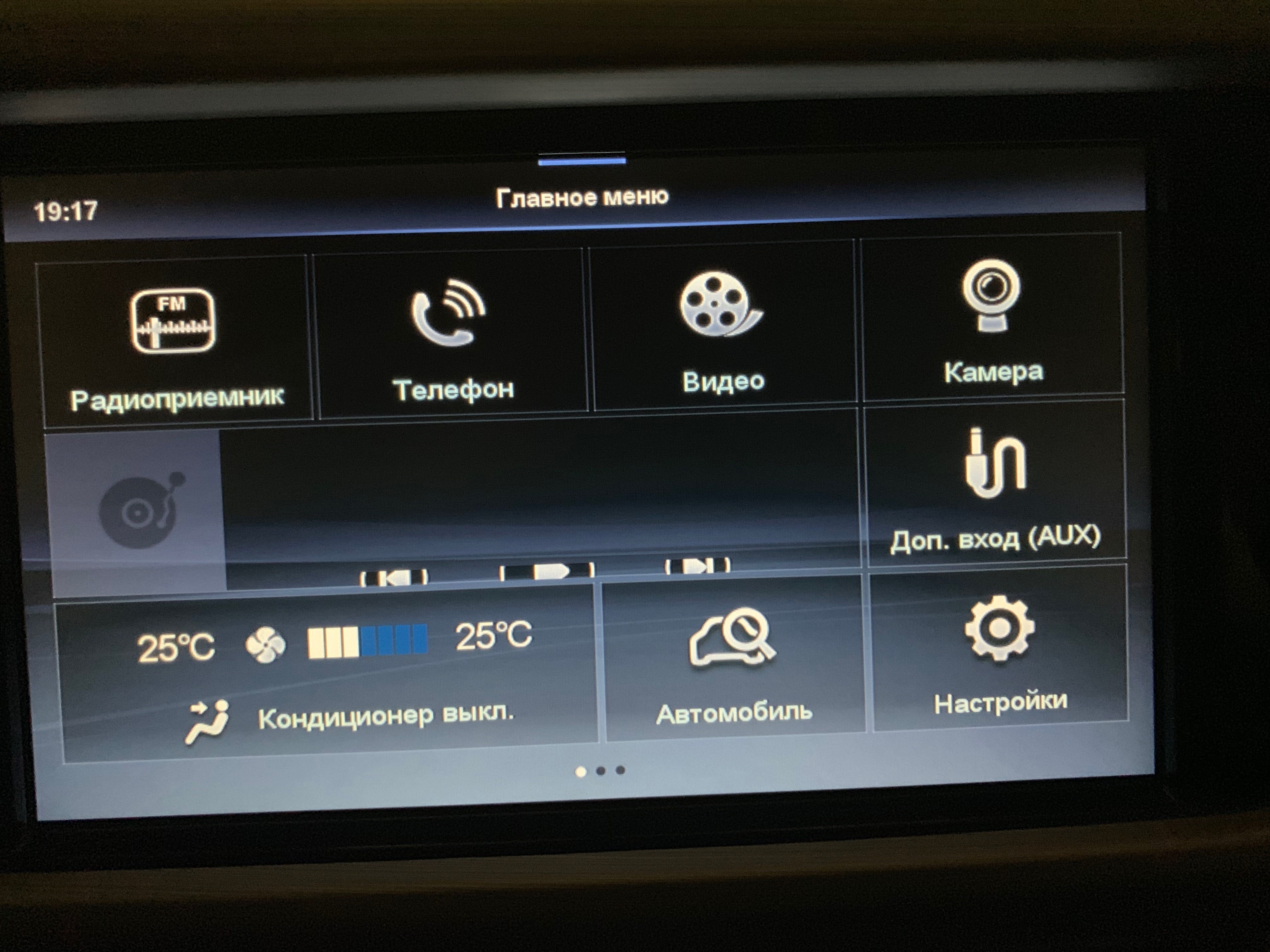

ZelGeely
Сообщения: 7
#595
Непрочитанное сообщение ZelGeely »
Кто-нибудь сталкивался с раскарячиванием виджета муз.плеера штатного лаунчера после его выбора как основного, по завершению установки и настройки кастомной прошивки. Перезагрузки и смена лаунчера на другой не дают результата, неужели придется переустанавливать все заново?
Выглядит это вот так.
