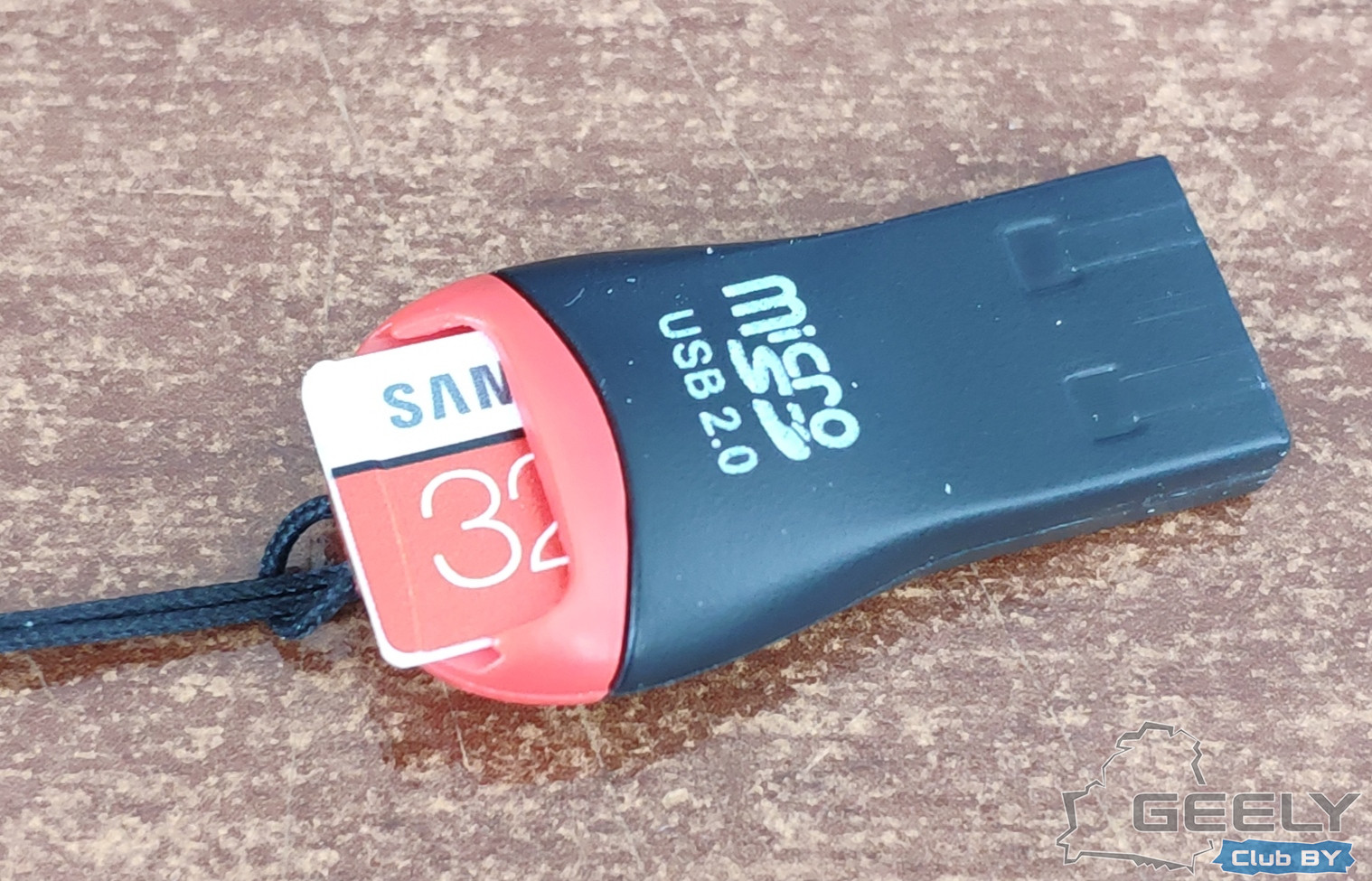

По дороге домой вспомнил что скинул прошивку на карту памяти, воткнул - 5мин и прошился, минута перезагрузки и приятная серая тема в мафоне))
Прошился картой microSD с переходником.

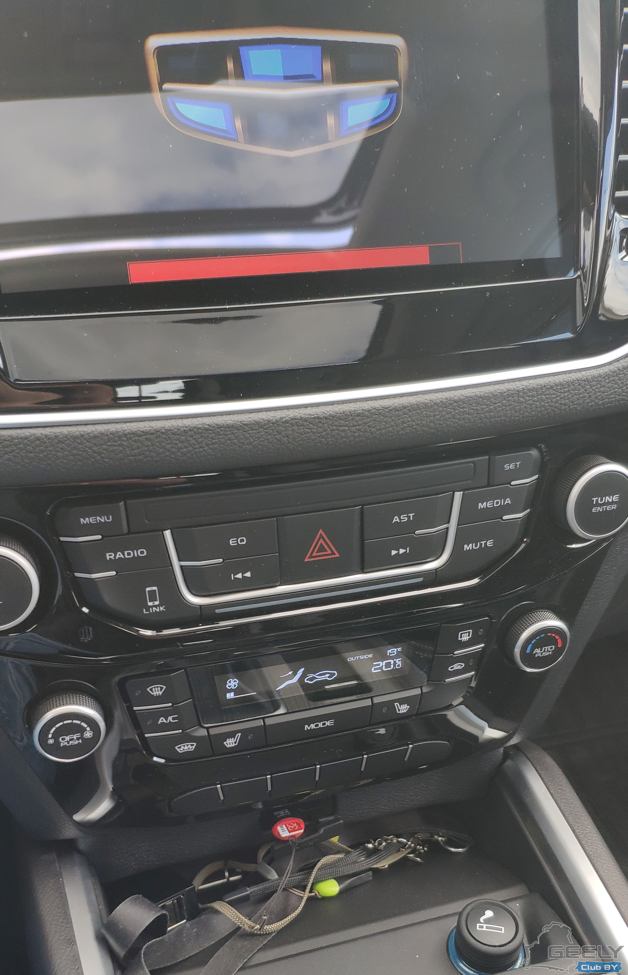

Добрый день. Прошивка становиться на любую версию магнитолы? Машина март 2020. Пробовал две флешки, под фат32, без ошибок, в корне флешки папка SPD и в ней указанные папки и файл. Зажимаю Радио, перезагружается, появляется андроид робот, за пару сек пролетает очистка и удаление данных (на англ) и всё - не прошилась, стоит стоковая версия. Ошибок не было, тупо сброс. Прошивал серой темой с яндексом (за помощь).

У меня тупо сброс идёт магнитолы, флешку видит, все как по инструкции. Взял другую прошивка с голубым, аналогично, тупо сброс без прошивки. Может флешку как-то особенно форматнуть надо под фат 32

Я правильно делаю? флешку форматнул под виндой на fat32, закинул на флешку папку SPD из архива, в ней папки iNand LOST.DIR NorFlash и файлик SPD.bin.

Эффекта ноль. Тупо сброс. Как в меню андроида при запуске зайти, попробовать вручную указать, или может содержимое папки spd в корень метнуть?

Goodest81 писал(а): флешку форматнул под виндой на fat32, закинул на флешку папку SPD из архива, в ней папки iNand LOST.DIR NorFlash и файлик SPD.bin.
я делал также

Goodest81 писал(а): или может содержимое папки spd в корень метнуть?
нет, папка spd со всем своим содержимым должна быть в корне флешки.
Вставив карту я зажимал кнопку radio на несколько секунд и начинался весь процесс.
