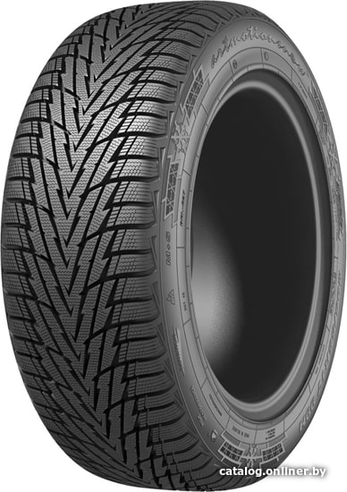

Re: Зимние шины Geely Atlas (NL-3) и диски - Белшина Бел-517 225/65R17 210H
#65
Непрочитанное сообщение sadomauzer »
Я выбрал Белшина Бел-517 225/65R17 210H
Первые впечатления сугубо положительные. Мягкая, тихая.
По износостойкости рано вывод делать.

sadomauzer писал(а): 23 янв 2019, 20:25 Я выбрал Белшина Бел-517 225/65/R17.
Новинка, видимо...Только на онлайнере фотку нашел, прикольная, взял бы себе, но 2 недели назад их не было ещё в продаже.

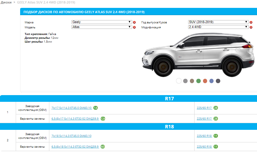

Зимние шины Geely Atlas NL-3 и диски
#68
Диски Geely Atlas R17
Заводская комплектация (OEM):
7Jx17 5x114.3 ET45.0 DIA60.1
225/65 R17
Варианты замены:
6.5-8Jx17 5x114.3 ET32-52 DIA≧59.9
225/65 R17
Диски Geely Atlas R18
7Jx18 5x114.3 ET45.0 DIA60.1
225/60 R18
Варианты замены:
6.5-8Jx18 5x114.3 ET32-52 DIA≧59.9
225/60 R18

Подскажите откуда информация по ЕТ дисков от 32 до 52, в каких документах это указано... Или это мысли автора?
Сообщения: 305
Стаж: 8 лет 1 месяц
Re: Размеры дисков Geely Atlas. Заводская комплектация ОЕМ и варианты замены
#74
