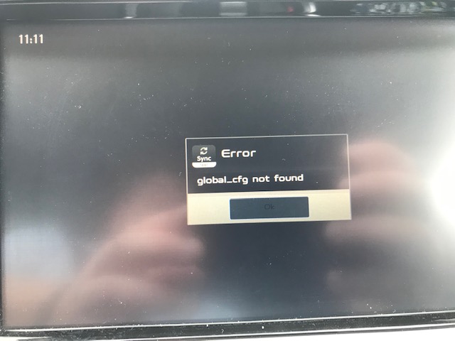

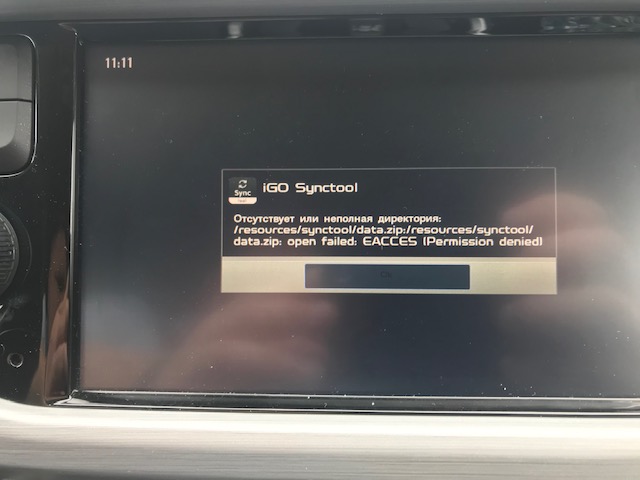

Хлопцы, по проблеме/ошибке с прогой SyncTool - такая ошибка?

Непрочитанное сообщение Alex68 »
Мне эту ошибку исправили заменой ГУ у дилера :D

Непрочитанное сообщение SergeyS »
Дилер без проблем сделал замену? Сколько ждал замены? Авто у дилера была?

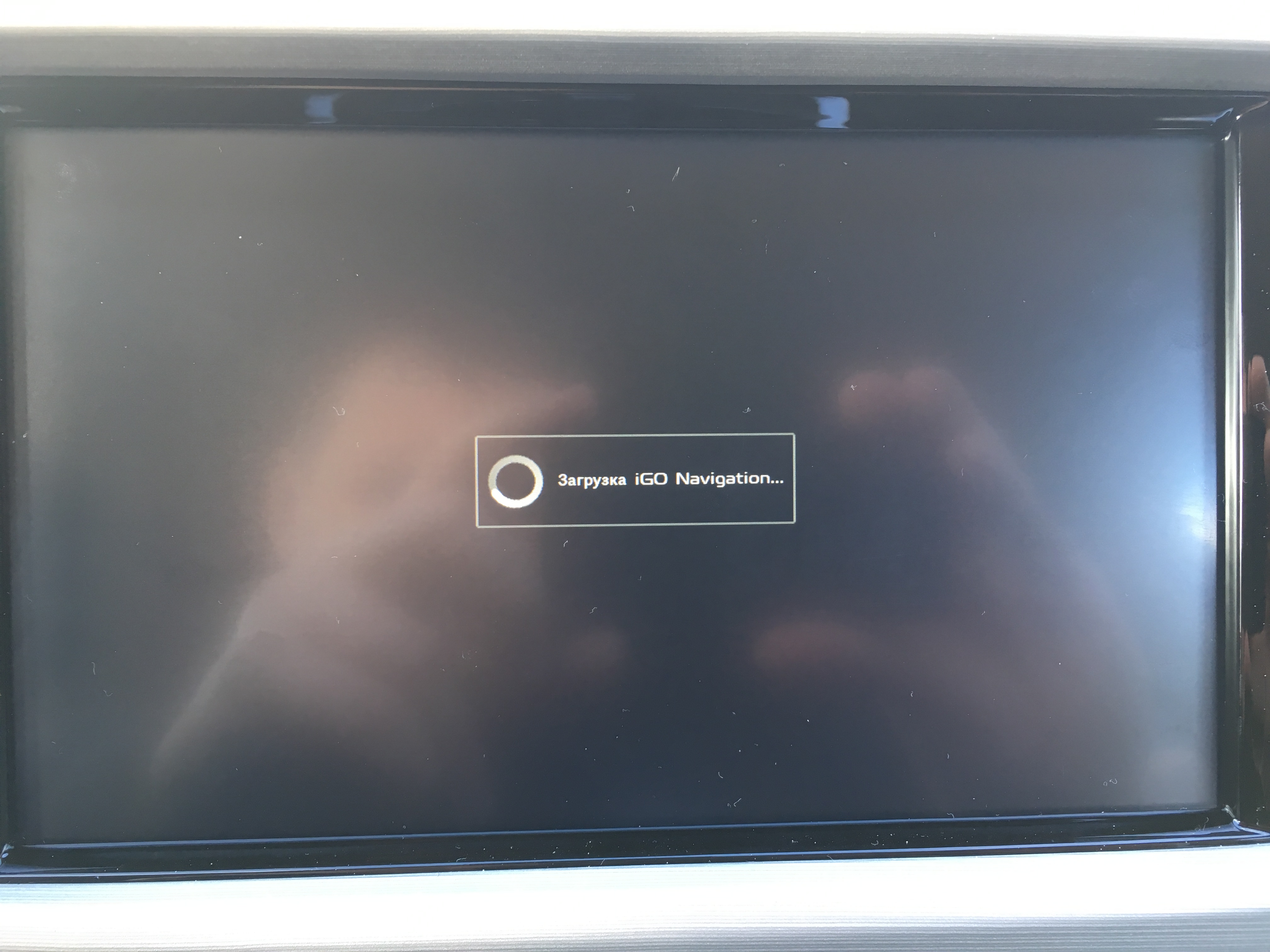

Непрочитанное сообщение vlm »
Не подскажете плз, после обновления через naviextras (как описано в начале темы - все отработало), как долго грузилась iGo в первый раз? Минут 10 это уже много (к сожалению не было времени ждать дольше и пришлось глушить машину) или она может дольше карты новые инициализировать/индексировать? Что посоветуете? Еще раз попробовать через synctool накатить обновление?
upd. просто надо ~полчаса подождать, само запустится. карты 2019.06 для рб не ахти, что впрочем не новость
