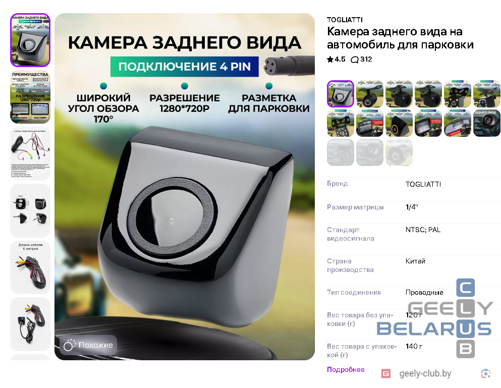

Может кто прочитает и подскажет....
Подключил камеру в штатный разъем, через 6м провод из комплекта
с штатного разъема провода идут на камеру:
черный («минус» камера),
желтый(«плюс» камера),
черный («минус» питание),
синий («плюс» питание),
дополнительный провод, который на тюльпане не подключал
В итоге при включении передачи, картинка моргает по диагонали сильно, разобрать что-то не возможно...
Пробовал +- камеры менять местами - картинка пропадает, питание не рискнул менять местами...
Это проблема PAL/NTSC? или может потому что провод слишком длинный?
Продавец всем подряд советует переключить разрешение на магнитоле на 480p, но у нас то этого не сделать
