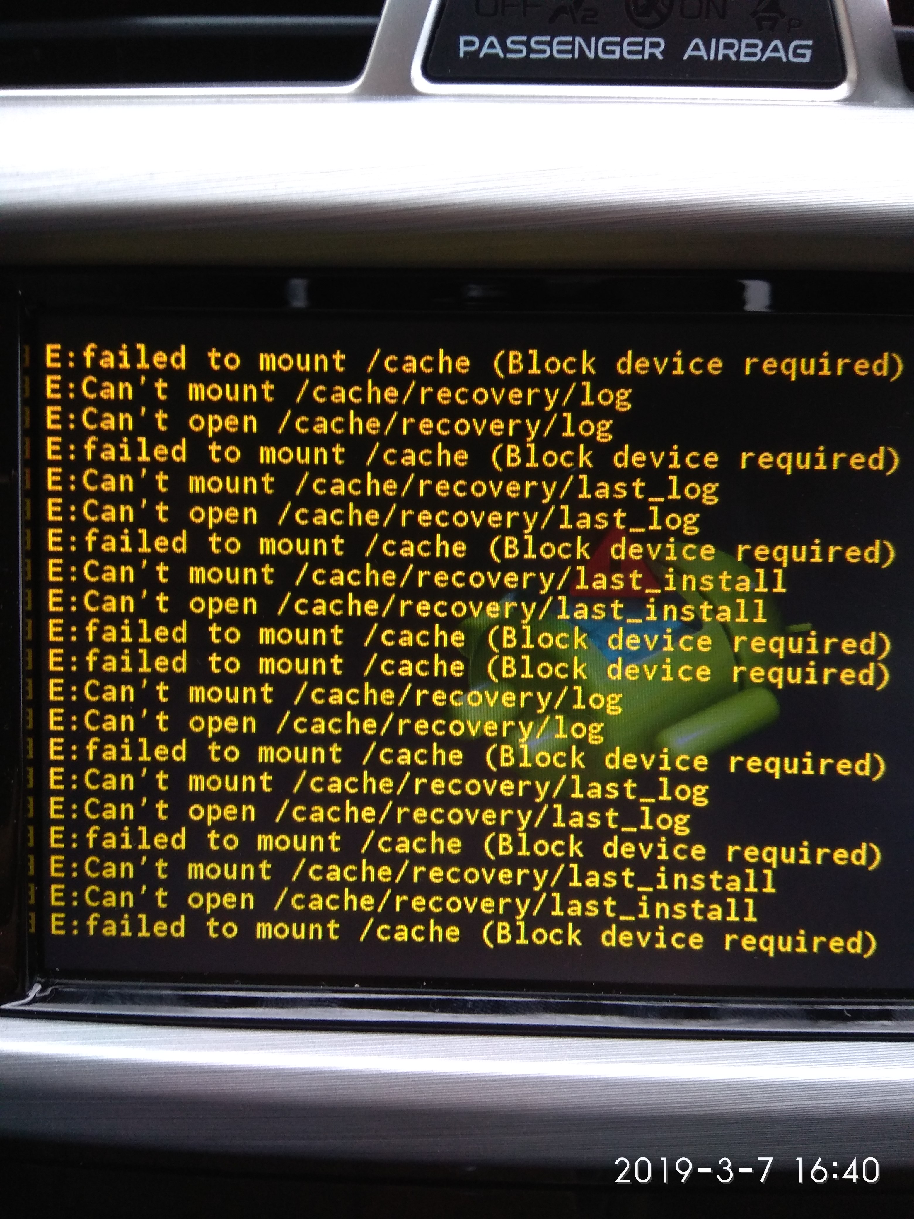

Это труп или ещё можно оживить?

Oleg07 писал(а): 07 мар 2019, 19:25 Это труп или ещё можно оживить?
Да, труп
