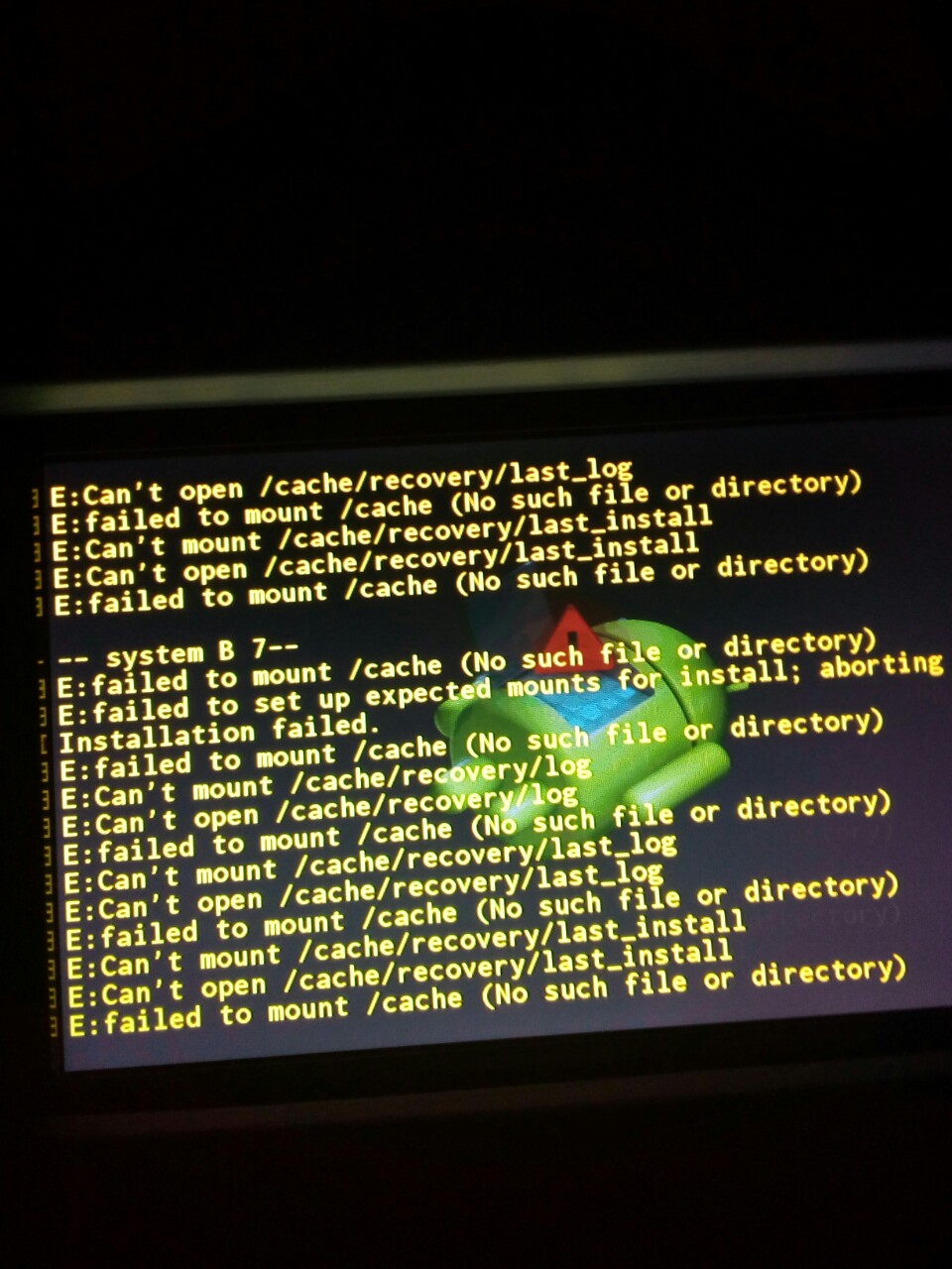

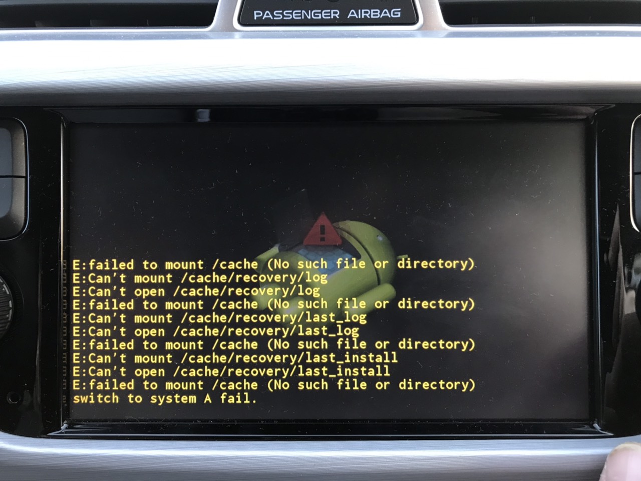

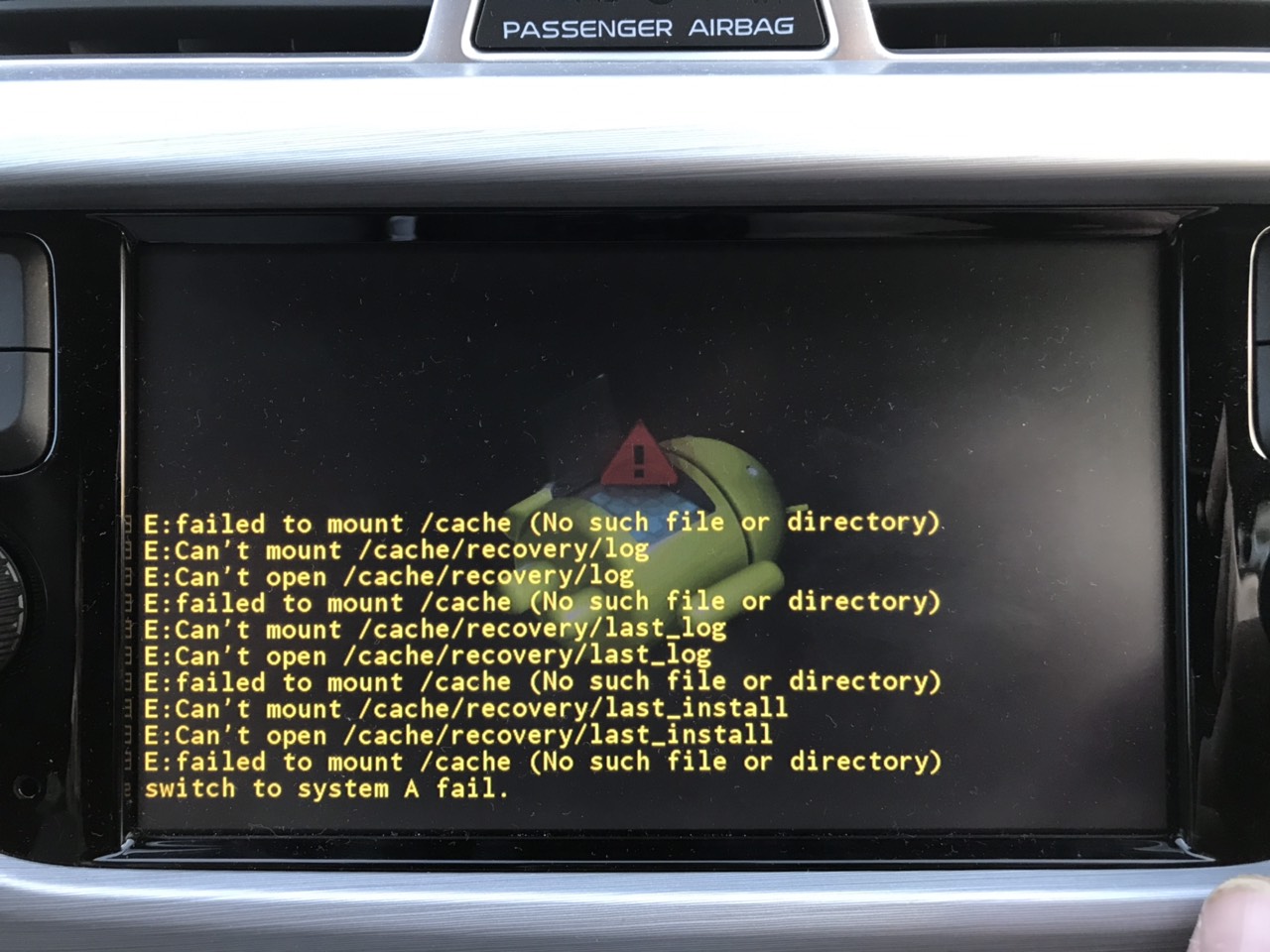

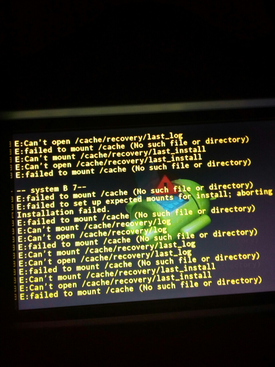

Непрочитанное сообщение andrej »
вот что пишит у меня
andrej
Сообщения: 8
#678
это возникает при любой попытке установить что ли бо :evil:
и вот это при попытке вернуться к 16

Мне кажется, что пора признать: некоторые ГУ окирпичиваются при прошивке
Стаж: 8 лет 1 месяц
#680
asxtray писал(а): 13 мар 2019, 00:09 Мне кажется, что пора признать: некоторые ГУ окирпичиваются при прошивке
признать кому? дилеру? заводу? или признать то, что кто-то не читает?

asxtray
Сообщения: 41
Авто: Geely Atlas 2.4 4WD
Город: Rheukjt
#682
maxVE писал(а): 13 мар 2019, 08:41 признать кому? дилеру? заводу? или признать то, что кто-то не читает?
Признать, что уже более 3х ГУ окирпичились с одной ошибкой на /cache/ маунтпоинт. Причем каких-либо оснований говорить, что что-то было не по инструкции нет. Мне кажется, что есть серия ГУ, где может быть другая раскладка по файловой системе. Надо создать опросник, чтобы собрать статистику - может получится выявить закономерность.
Стаж: 8 лет 1 месяц
#683
asxtray писал(а): 13 мар 2019, 14:25
окирпичиваются те, которые с завода шли на RC17-18 с ПО 5.9, это все в шапке описано. Не нужно свои теории выдумывать. Даунгрейд ничего хорошего не давал на Андроиде ))

#688
asxtray писал(а): 13 мар 2019, 16:41 Мне дилер сказал, что они бессильны. Возможно, они сами не в курсе. Есть больше информации: какой дилер это может сделать, на что сослаться?
Витебский дилер это может сделать, этот вопрос обсудил с ним, минские уже просили помощи, но у нашего софт допилен
andrej
Сообщения: 8
#689
Именно так как вы и пишите. Однако есть проблема сложившийся ситуации. Просьба не перетирать, а подсказать как быть или послать на...... Так как перебор 6 флешек результатов не дал и решения пока нигде нету
Стаж: 8 лет 1 месяц
#690
andrej писал(а): 13 мар 2019, 19:50 Именно так как вы и пишите. Однако есть проблема сложившийся ситуации. Просьба не перетирать, а подсказать как быть или послать на...... Так как перебор 6 флешек результатов не дал и решения пока нигде нету
свежие ГУ поднять не удалось. Поэтому, не оствечивая на форуме никами-фамилиями-паролями едем к дилеру и меняем по гарантии.
