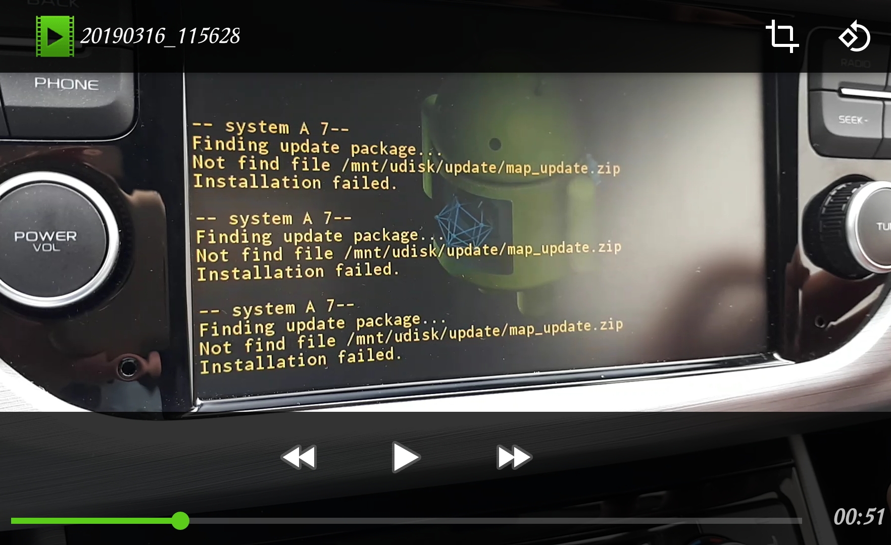

Привет! Распаковала, создала в корне флешки (все по инструкции) update, в нее закинула 3 зип файла 2 файла .img и 1 текстовый. Начала шить 8 пункт, приготовилась замерзнуть в машине... а не тут то было...пишет:
system A 7
Finding update package...
Not finde file /mnt/udisk/update/map_update.zip Installation failed (3раза)
UPD: Люкс, рц18, флешка USB 3.0
где грабли?

Либо флешка не в формате fat32, либо нет архива мап в папке апдейт, либо вы флешку вставили не туда, тк у вас турбо. Разъем в подлокотнике, остальные разъемы только на заряд работают

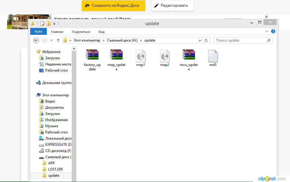

Флешка в фат 32, в папке апдейт есть все файлы для прошивки, разъём юсб в подлокотнике. Машина в АСС режиме. Чего ещё нужно?
Отступление. Я попыталась открыть образ диска map1.img на компе, у меня вылетела сообщение о поврежденном образе. Я заново скачала с яндекс диска файлы, перезалила их на флеху, пошла снова пытать счастиЯ.... увы! Траблы те же.

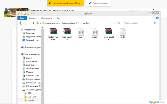

можно фото того, что у вас на флешке?
Alena
Авто: Geely Atlas 1.8T Lux
Город: Выкса
#697
Непрочитанное сообщение Alena »
Принтскрин

И почему 8 раздел рекавери начал шить систем А, а не В, как у вас на видео? Может все таки турбо 1,8 не шьется?
moo44
Сообщения: 33
Город: Samara
#699
Alena писал(а): 16 мар 2019, 18:40 И почему 8 раздел рекавери начал шить систем А, а не В, как у вас на видео? Может все таки турбо 1,8 не шьется?
Это особо не принципиально, можете сделать switch ab, и попробовать еще разок. А магнитола вообще флешку видит в обычном режиме, если музыка на ней?
