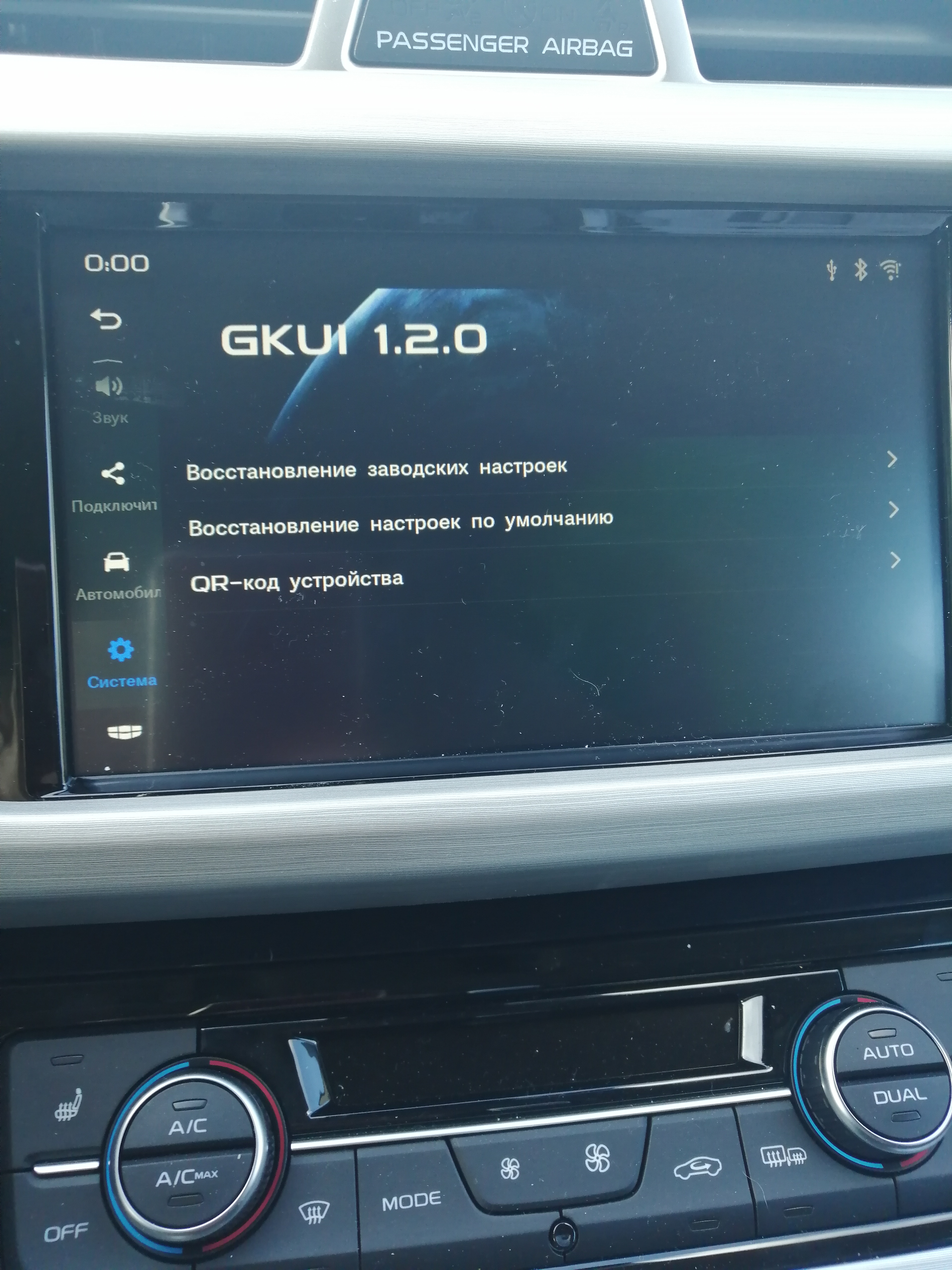

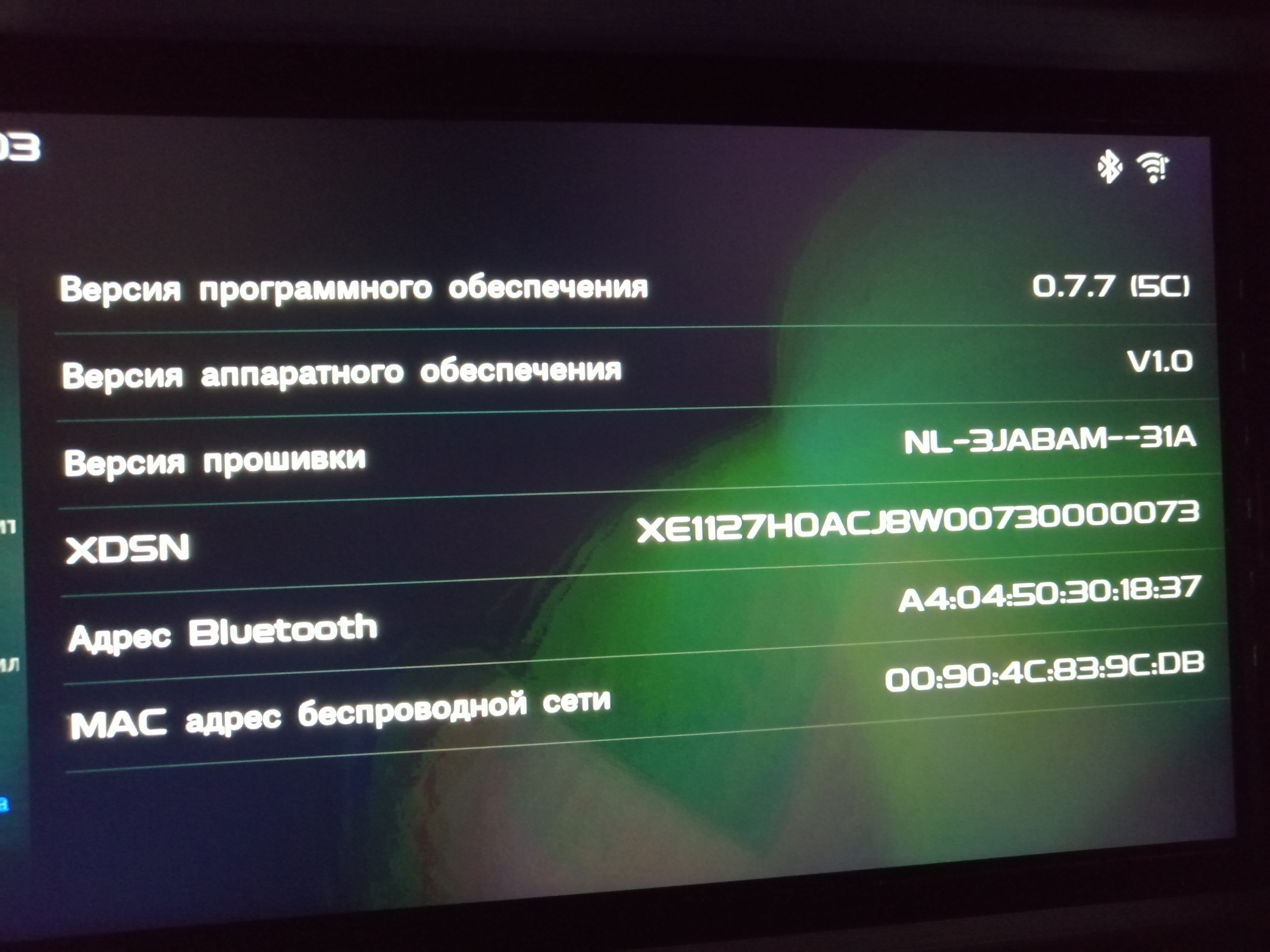

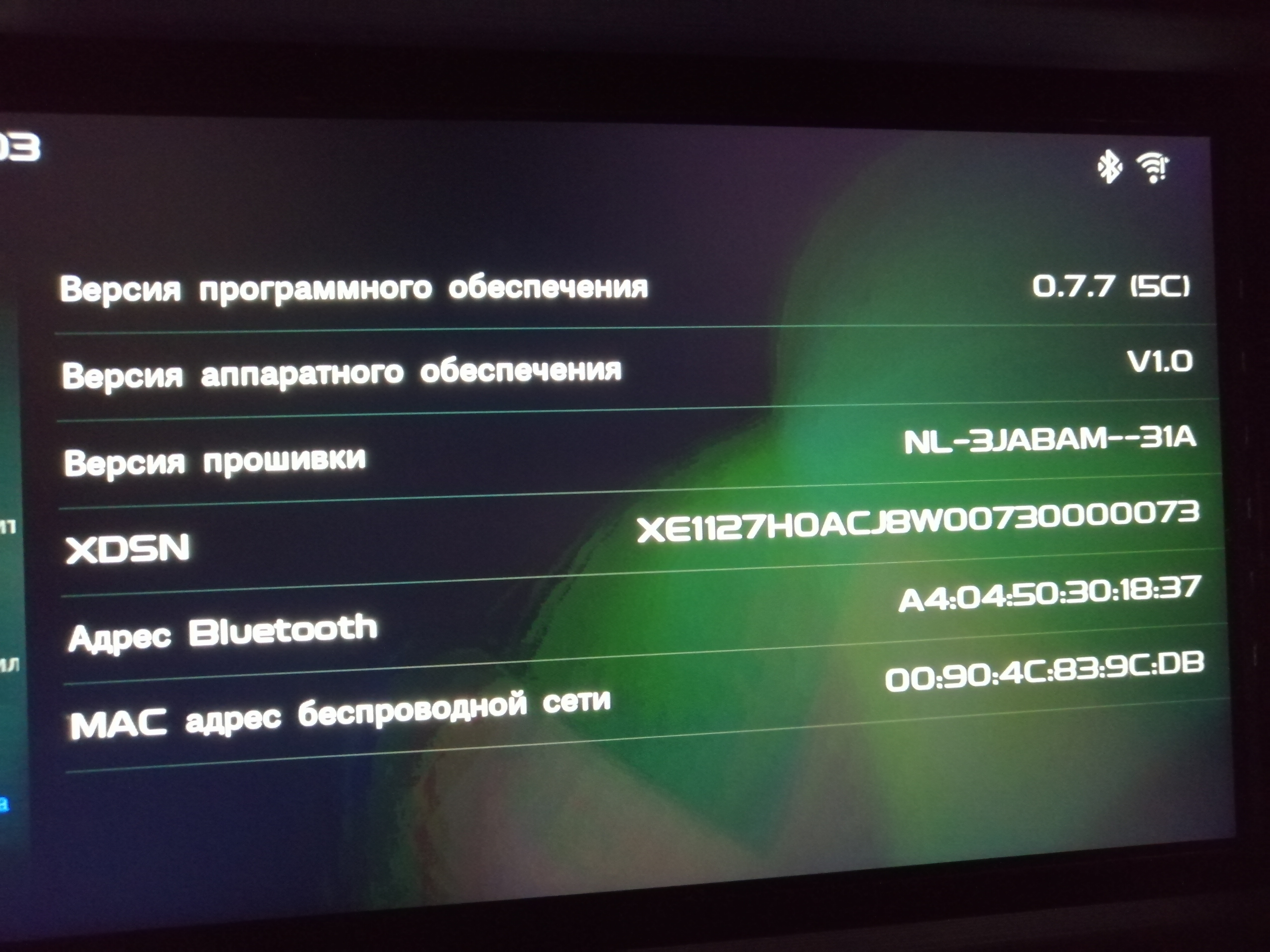

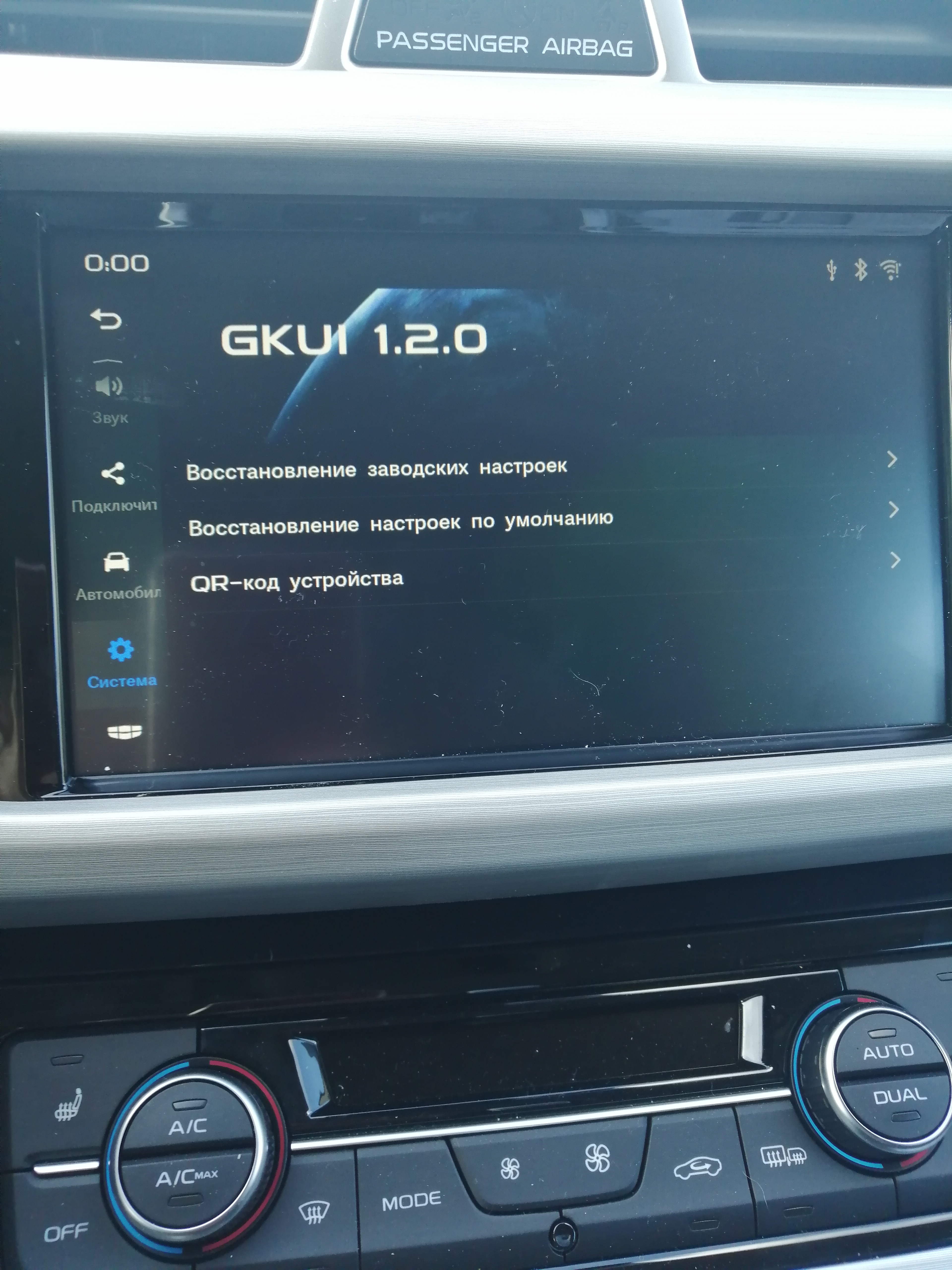

#720
Непрочитанное сообщение Vitasem »
Вот что удалось выковырять с аппарата.
