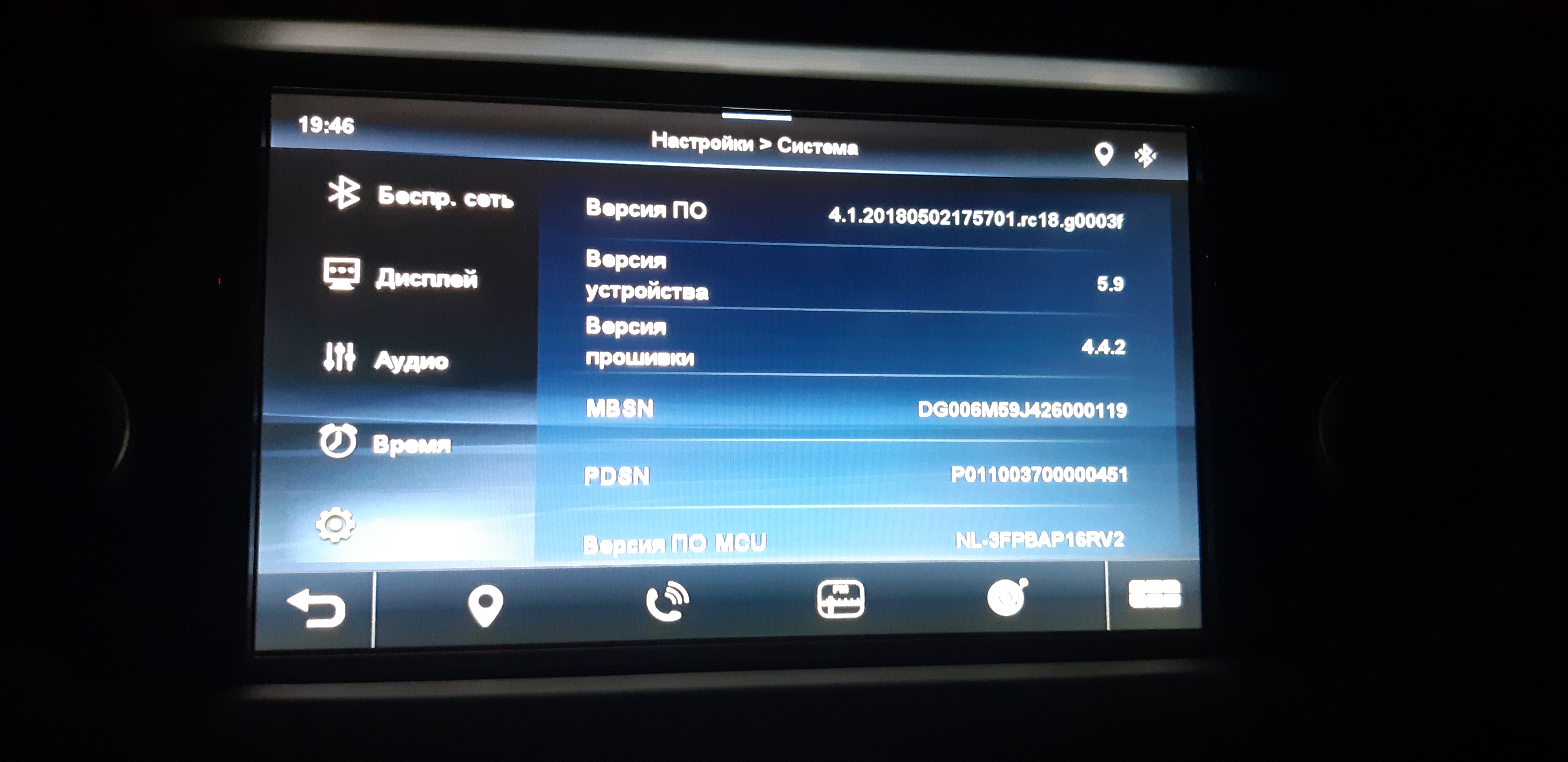

gmalahit007
Авто: Geely Atlas 1.8TGDI 4WD Lux LED
Город: Сургут
#749
Непрочитанное сообщение gmalahit007 »
Не подскажете тут написано про rc16 и rc17, а если у меня rc18 прошьется ли она или не стоит пробовать?
Стаж: 8 лет 1 месяц
#750
gmalahit007 писал(а): 31 мар 2019, 20:18 Не подскажете тут написано про rc16 и rc17, а если у меня rc18 прошьется ли она или не стоит пробовать?
попробовать стоит, но только раздел карт, никак не прошивку. Сразу 8й пункт рекавери шейте.
