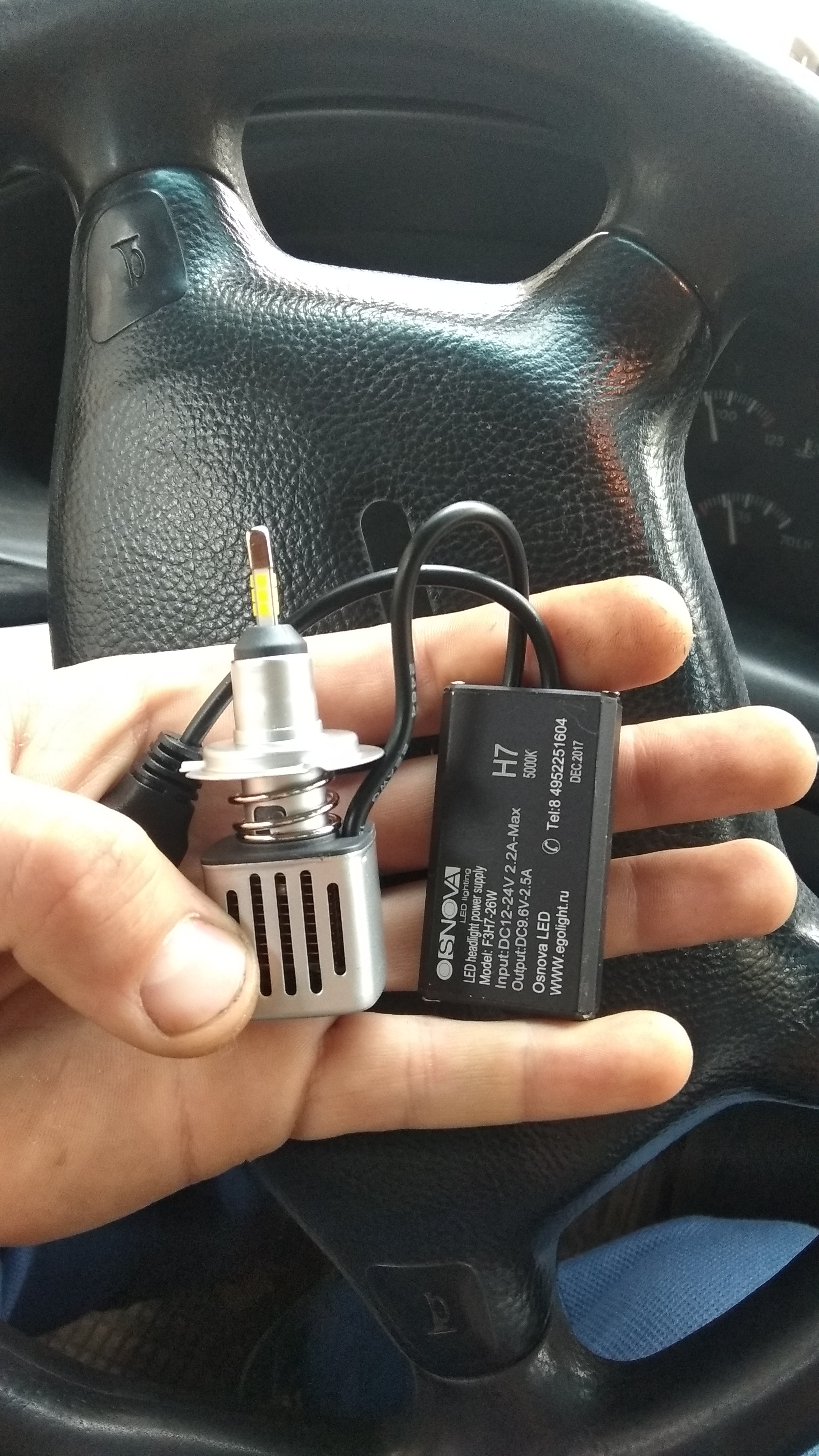

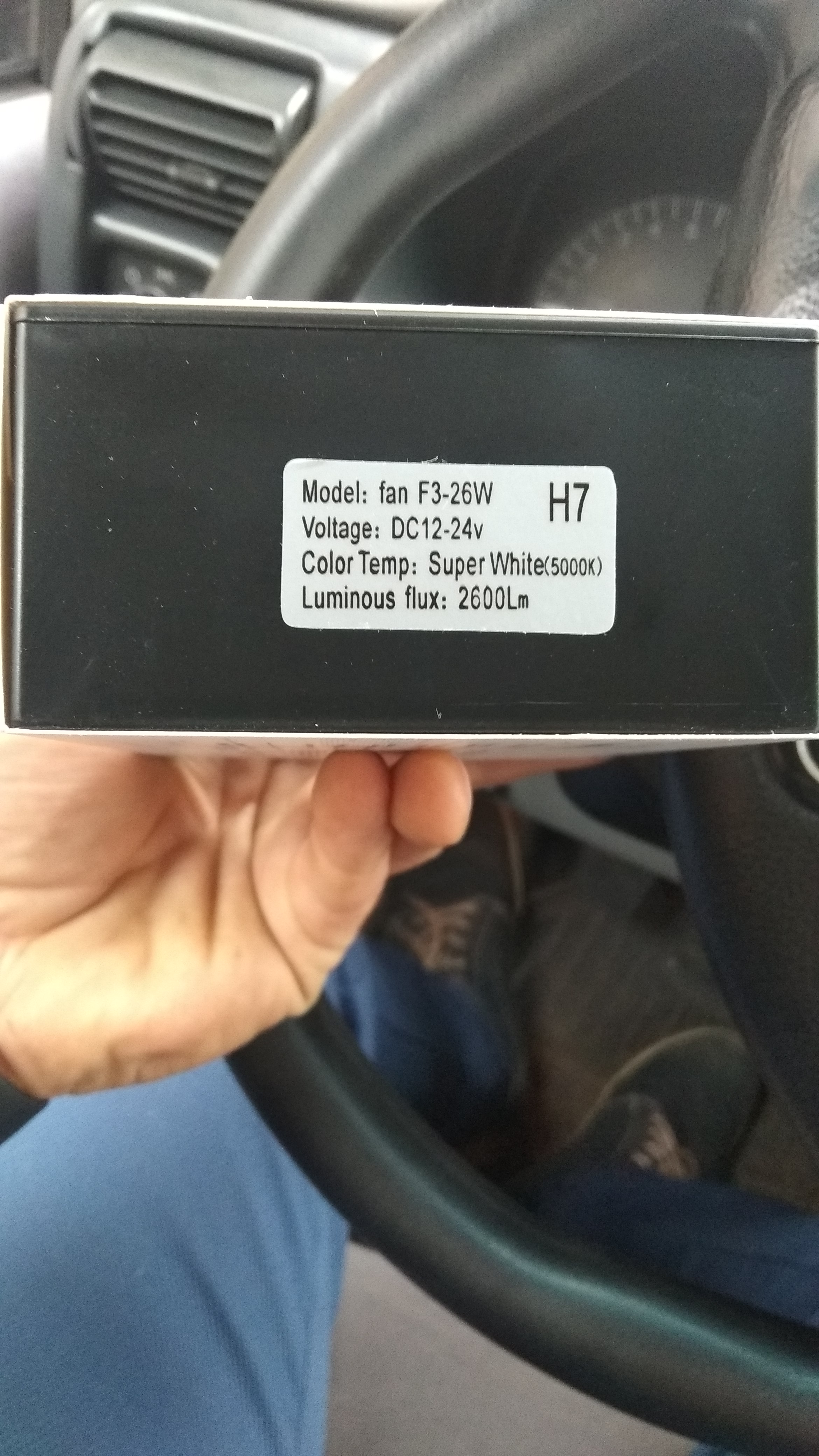

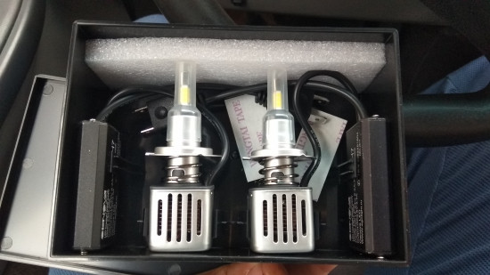

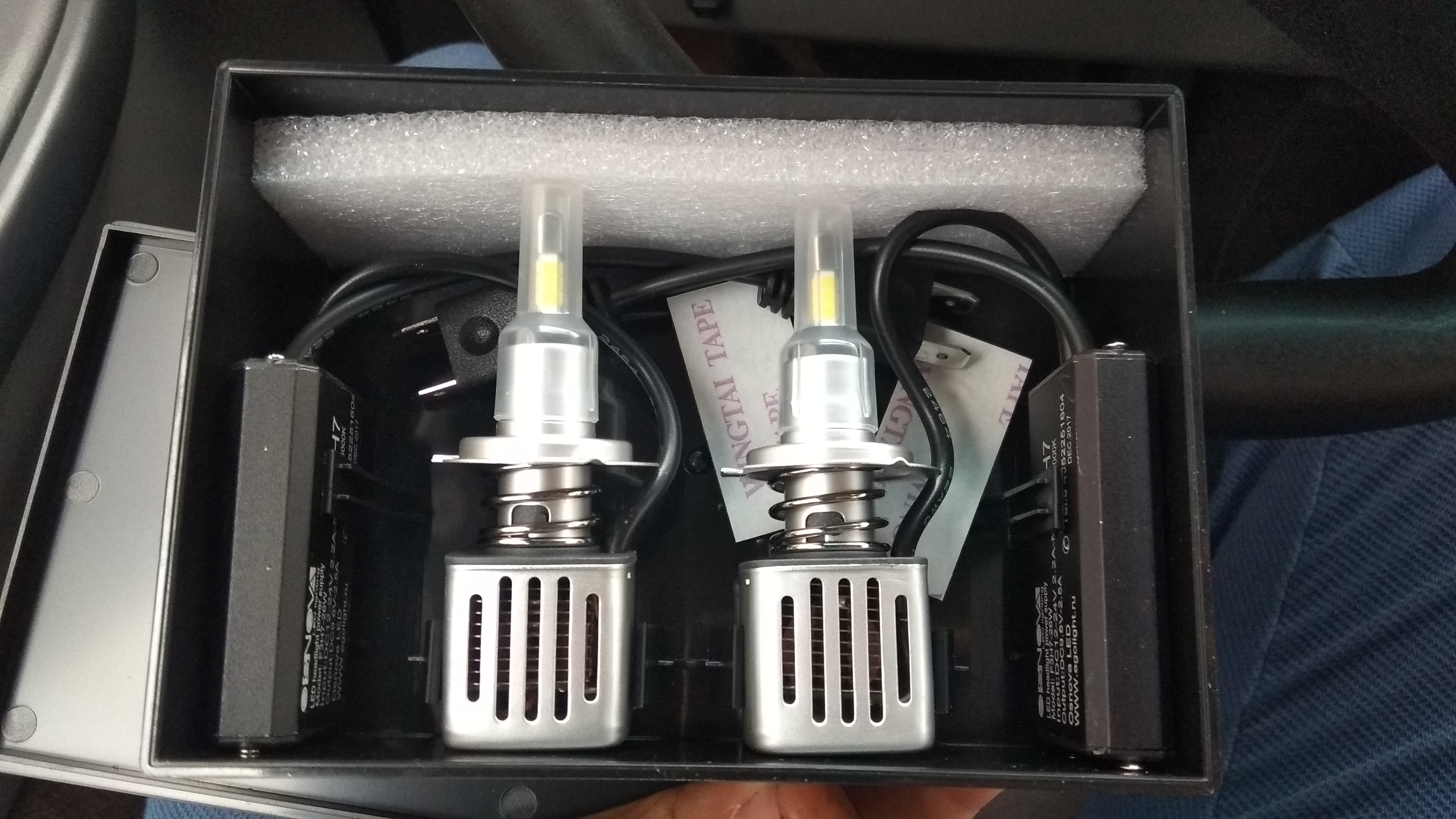

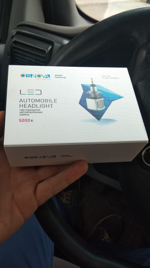

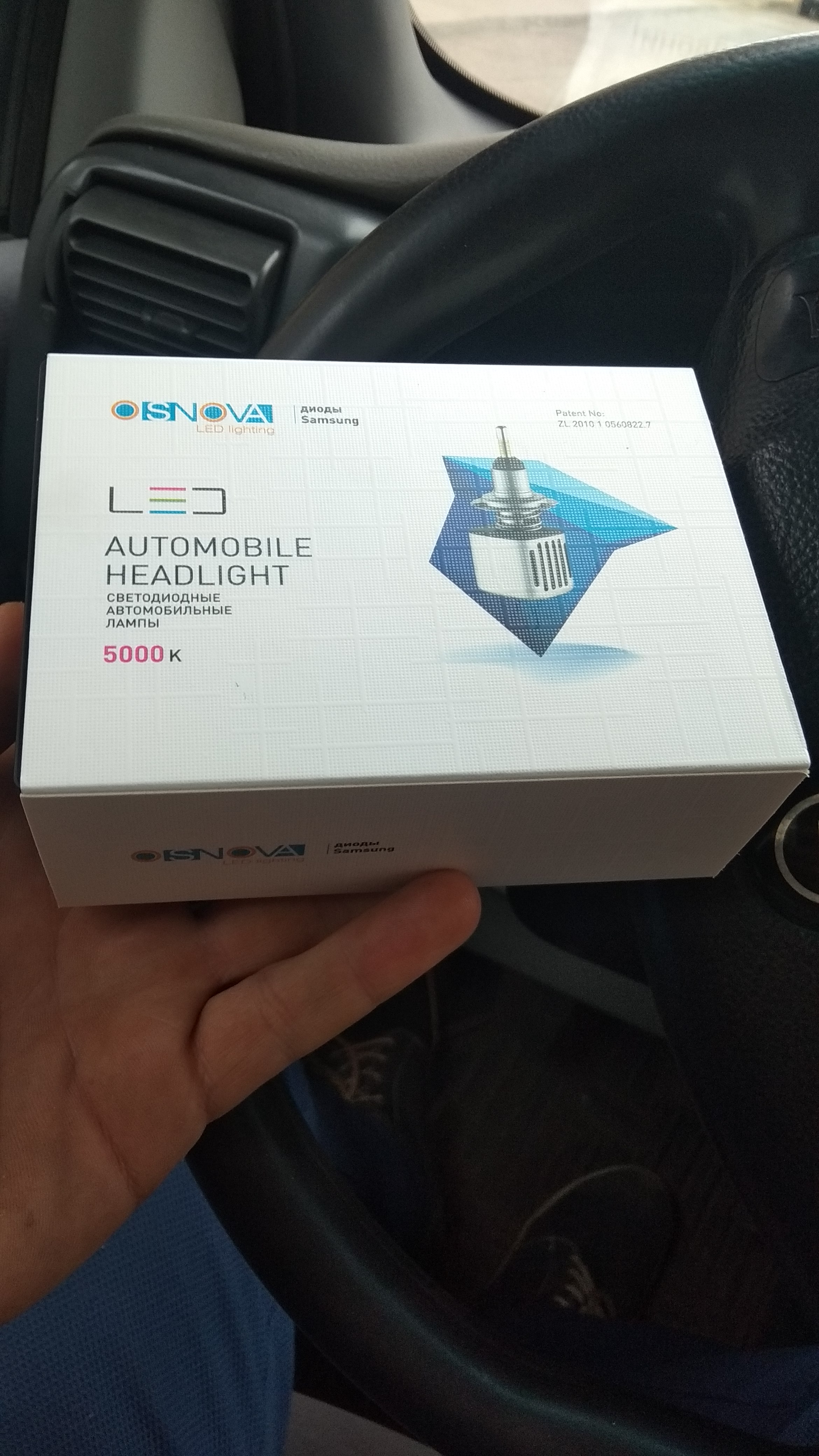

Есть вариант ламп, которые мы ставим клиентам для получения дешёвого биледа.
Выглядят так:
По цене примерно от 100р
Зависит от производителя, гарантии и мощности

SaVaBrothers
это для дешевого, а для качественного ?
